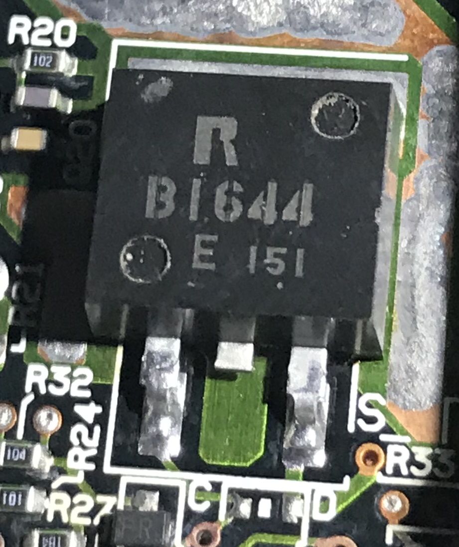

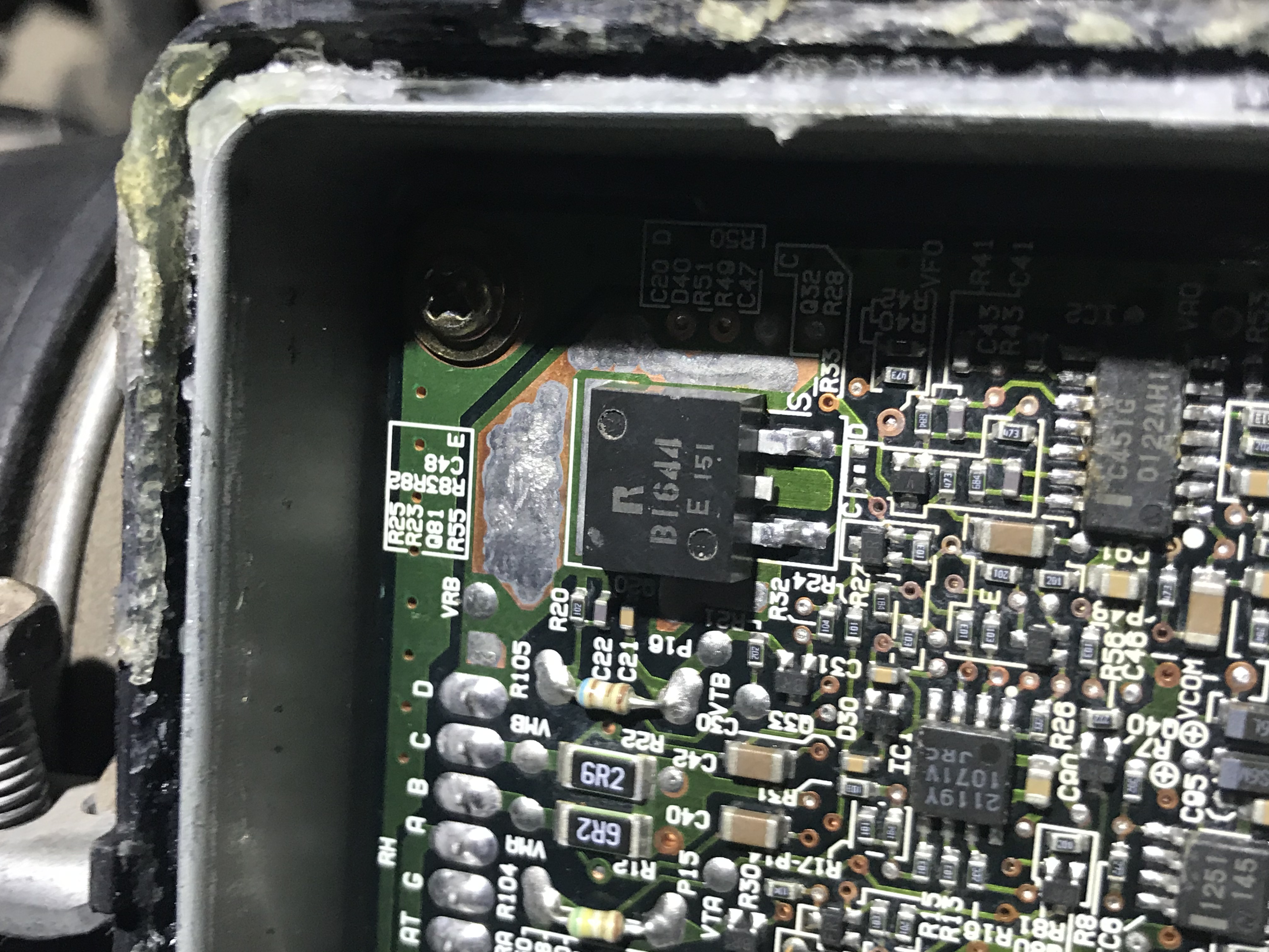

В датчике массового расхода воздуха полетел силовой транзистор B1644. Где-то внутри неконтакт, при нагреве/охлаждении перестает работать ДМРВ. Постучишь - какое-то время (от пары часов до дней) работает. Простучали, пропаяли контакты - проблема явно в этом транзисторе. Хочется попробовать заменить его, вдруг поможет.
Подскажите, пожалуйста, какие есть аналоги или где купить оригинальный. У моего на корпусе кроме B1644 есть еще маркировка "E 151". Что это значит? Я вроде бы нашел на него даташит, как бы это 2SB1644. Но я не специалист. По поиску выдает очень похожие транзисторы, но нижняя маркировка отличается.
Как вариант - куплю оригинальный б/у. Можно с какой-нибудь донорской платы нерабочей. Я так понимаю, митсубиси его везде использует, только на ДМРВ их три штуки.
MMC 2002, 6G72, AWD.

Power Transistor (−80V, −4A) 2SB1644
https://alltransistors.com/ru/transisto ... stor=23972
PNP Транзистор - наверно то что ты нашел.

Вышел из строя силовой транзистор B1644, где-то внутри был неконтакт, при тряске переставили идти данные с расходом воздуха, выставлялась ошибка P0103 – низкий уровень сигнала температурного датчика.

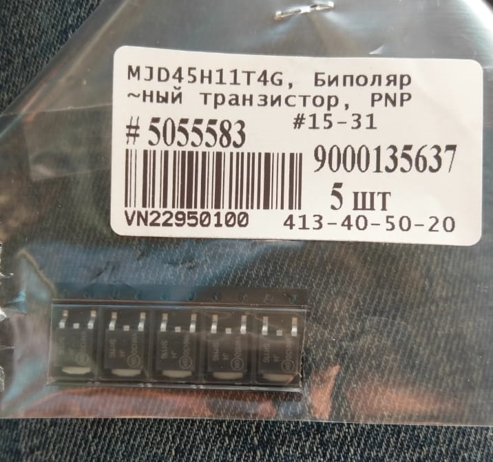

Родного транзистора найти не удалось, по даташиту 2SB1644 (https://www.rohm.com/datasheet/2SB1644JFRA/2sb1644jfra) прямой замены тоже в наличии не было. Коллеги по работе подобрали по параметрам аналоги:
https://www.chipdip.ru/product/mjd45h11g-2
https://www.chipdip.ru/product/mjd45h11t4g
У них нет автомобильной спецификации, но при этом диапазон температур от -55 до +150’C, повышенная отказоустойчивость, заявлена мощность 30 Вт, основные параметры по напряжению и току подходят.
Был куплен в Чип&Дип транзистор
MJD45H11G ONS dpak 24 руб х 5 шт + 100 руб доставка.
Линейные размеры оказались раза в два меньше, чем у оригинального, но удалось припаять. Езжу неделю, пока полет нормальный. У нас пока тепло, ночью +5, днем до +15. Прогрев утром выполняется корректно.
