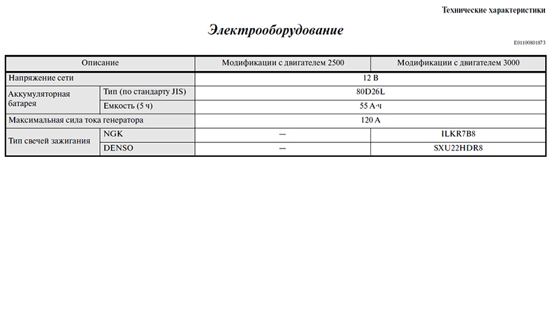

вот из инструкции 55Ач ??? что то мало...
VAZ
Сообщения: 5593
Двигатель:: 4N15 дизель
Откуда: МО Одинцовский р-н
Благодарил (а): 12 раз
Поблагодарили: 378 раз
выбор АКБ на спорт2 2015г
Сообщение VAZ »
На самом деле по нашим стандартам такой аккумулятор порядка 70а/ч. У японцев свой стандарт тестирования аккумуляторов GIS. По нему емкость меряют при 5 часовом разряде, там даже в скобочках у тебя цифра 5ч. стоит. А по нашим и европейским стандартам емкость меряют 20 часовым разрядом. Токи разряда при этих испытаниях разные и соответственно, когда акум меньшим током разряжают у него КПД выше и он бошьшую емкость отдает. Короче, если голову хочешь себе этим позабивать, то найди в поисковике "японский стандарт аккумуляторов GIS" и почитай, там будет более подробно и доходчиво об этом. Однако вопрос, а что старый аккум уже какие то симптомы умирания начинает подавать? У меня правда на дизеле стояло два аккума GC 80D26, но однако я на МПС2 с ними 9 лет отьездил и с родными аккумами машину продал, они были вполне рабочие. Последнюю зиму правда в -30 не попадал, но при -25 заводили вполне бодро. Так это у меня еще и лебедка иногда использовалась.
