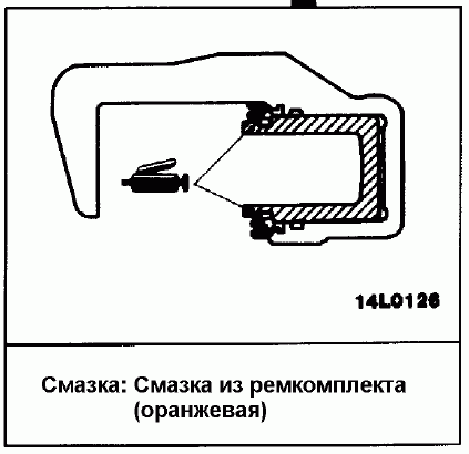

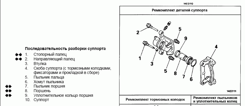

Мужики, что-то я запарил...
Купил ремкомлекты задних тормозов, выточили мне поршни из нержавейки, решил нынче всё поменять.

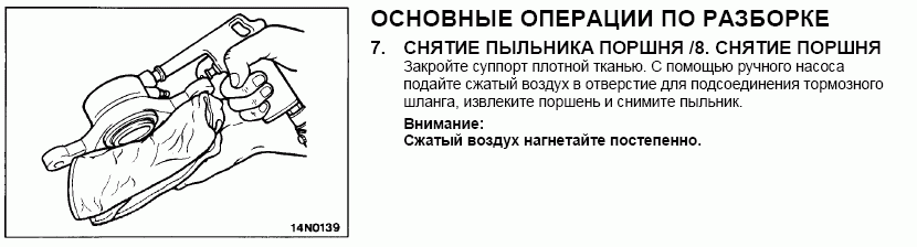

Разобрать- разобрал... по мануалу как здесь:
Даванул воздухом, цилиндры вылетели.
Но по сборке в мануале обратная последовательность, т.е. вниз от цифры 9
Как это делается? Ни-я не понял...
Если вставить поршень в суппорт, пыльник хрен потом засунешь...
Да ещё стопорное кольцо как-то надо умудриться запихнуть в паз.
Если собирать так, как разбирал, т.е. сначала вставить пыльник и стопорное кольцо,
а потом уже натягивать на него жопой поршень, то без "расширителя влагалища"
в одно лицо ну никак не получается... :)
Кто как это делает?

Внутри-то цилиндра?
По мануалу в цилиндр только ТЖ.
В ремкомплекте есть пакетик с мицубишевской смазкой, но она только для пальцев и примыкающему к колодке торцу поршня. Внутрь низя.

Chumahod писал(а): В букваре как раз наебарот!
В мануале не совсем понятно...
У меня сложилось впечатление, что смазкой мажется не резинка, а примыкание поршня к колодке.
А зачем резинку мазать? она и так тормозухой мажется...
В принципе, я залез в суппорта чисто так, поршни поменять. Меняю диски, ну, думаю, заодно уж...
Т.е. претензий к работе тормозов не было.
Дык в них никакой смазки ни внутри, ни снаружи не наблюдалось.
Вот поршни (родные) внутри полостей хорошо подкисли, а зеркала вполне приличные, я их даже оставлю прозапас.

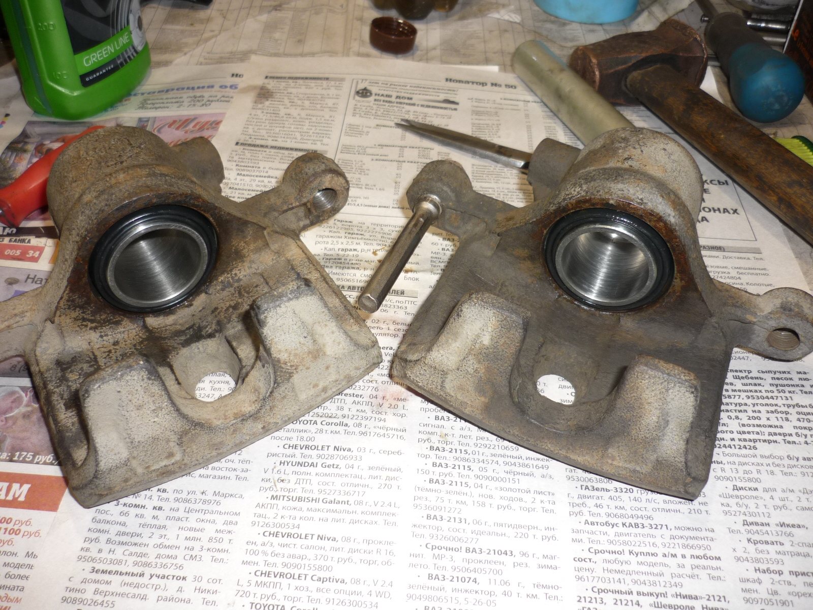

Коллеги!
Всем спасибо!
Собрал по методике Мука. Оказывается, смазка- наше всё! :)
Я что-то тупанул, что резина со смазкой гораздо легче укладывается...

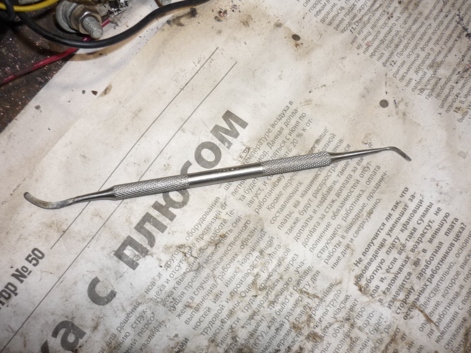

Тема больно эротичная сложилась.
Добавлю шарма...
Вместо гинекологического инструмента применял наоборот стоматологический ::-D:
Вот этот:

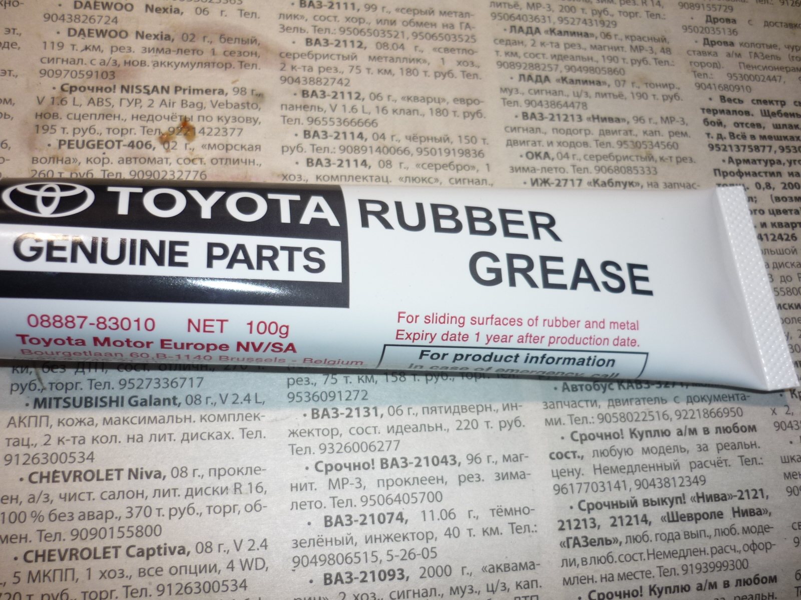

По пути спрошу, мож кто знает...
Валяется у меня уже несколько лет смазка тоётовская
Как-то странно в инструкции на неё написано, что, мол, использовать в течение 1 года.
Значит она просрочена?
А что с теми местами будет, что ей намазаны? :*SCRATCH*:
Если что, смазка розового цвета...

Ну в ремкомплектах два вида смазки, одна для пальцев другая для поршня и резинок :) я покупал отдельно смазку в банке грам 200 стоит как крыло от Боинга. и так да тож использую зубопротезный инструмент зеленая)

dvm99 писал(а): По пути спрошу, мож кто знает...
Смазка правильная, сам пользую такую уже лет как 5 наверное. Сейчас сразу не вспомню, где, но читал про нее, что она изначально рассчитана на контакт с тормозной жидкостью, т.е. не меняет свои свойства и не влияет свойства ТЖ, так что можно (и нужно) мазать внутри цилиндра. Кстати недешевая, на момент покупки тюбик стоил что-то рублей 900 (это в 14 году).
А насчет того, что срок 1 год, тут хз, видимо узкоглазые производители перестраховываются просто, ибо если это так, то следуя их логике все тормоза надо каждый год перебирать-смазку менять, но ни в одном регламенте ТО такого не встретишь, так что ,имхо, это бред, пользоваться можно, и нужно, опять же, из практики, все работает гуд.

Намазал нежалеючи тоётовской смазкой. Она в принципе только цветом отличается...
Тоже не дешёвая... Тюбик стоил года два или три назад что-то около 1000р., как помню...
