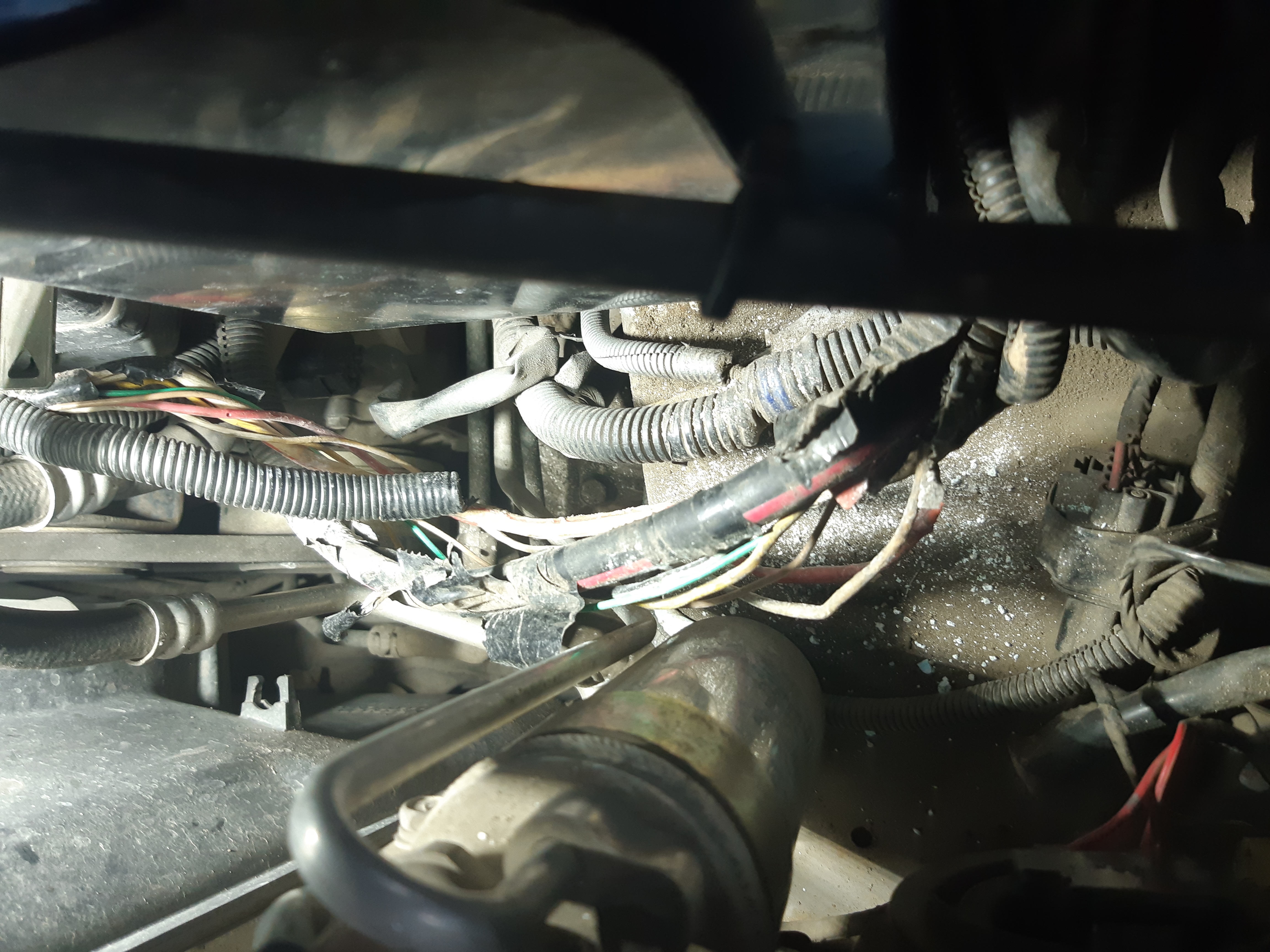

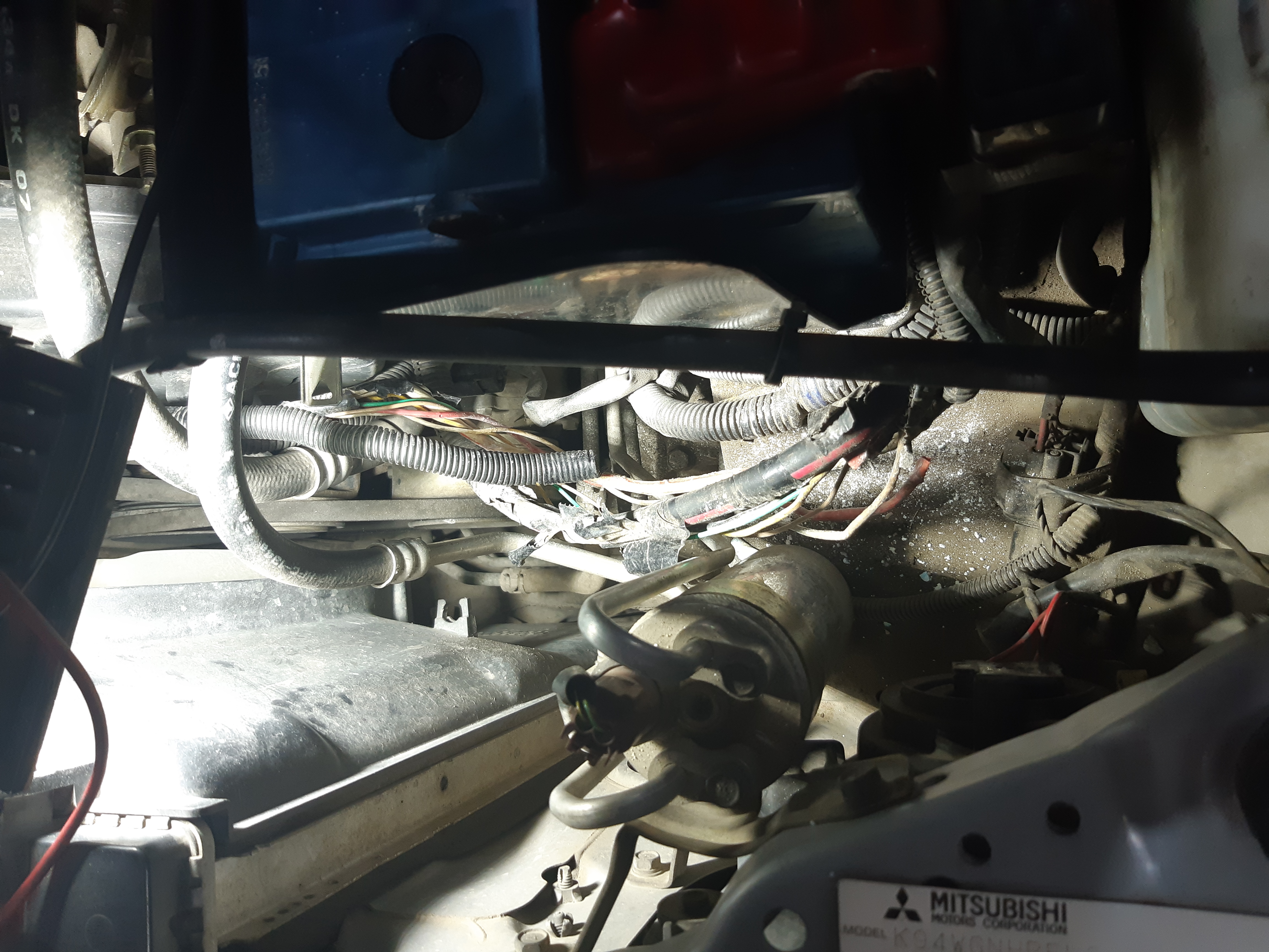

Вобщем решил я проблему, отдельное спасибо за это Deem-onу, а ситуация вышла следующая, как когда-то он перетерся и давал бешенное напряжение и акб кипела, весь электролит стекал по гофре, вскрыв я увидел, что на всех проводах кроме толстого изоляции хана, а красный совсем отгнил! В итоге кинул резервный, в четверг поеду восстанавливать жгут!!! Всем спасибо!
