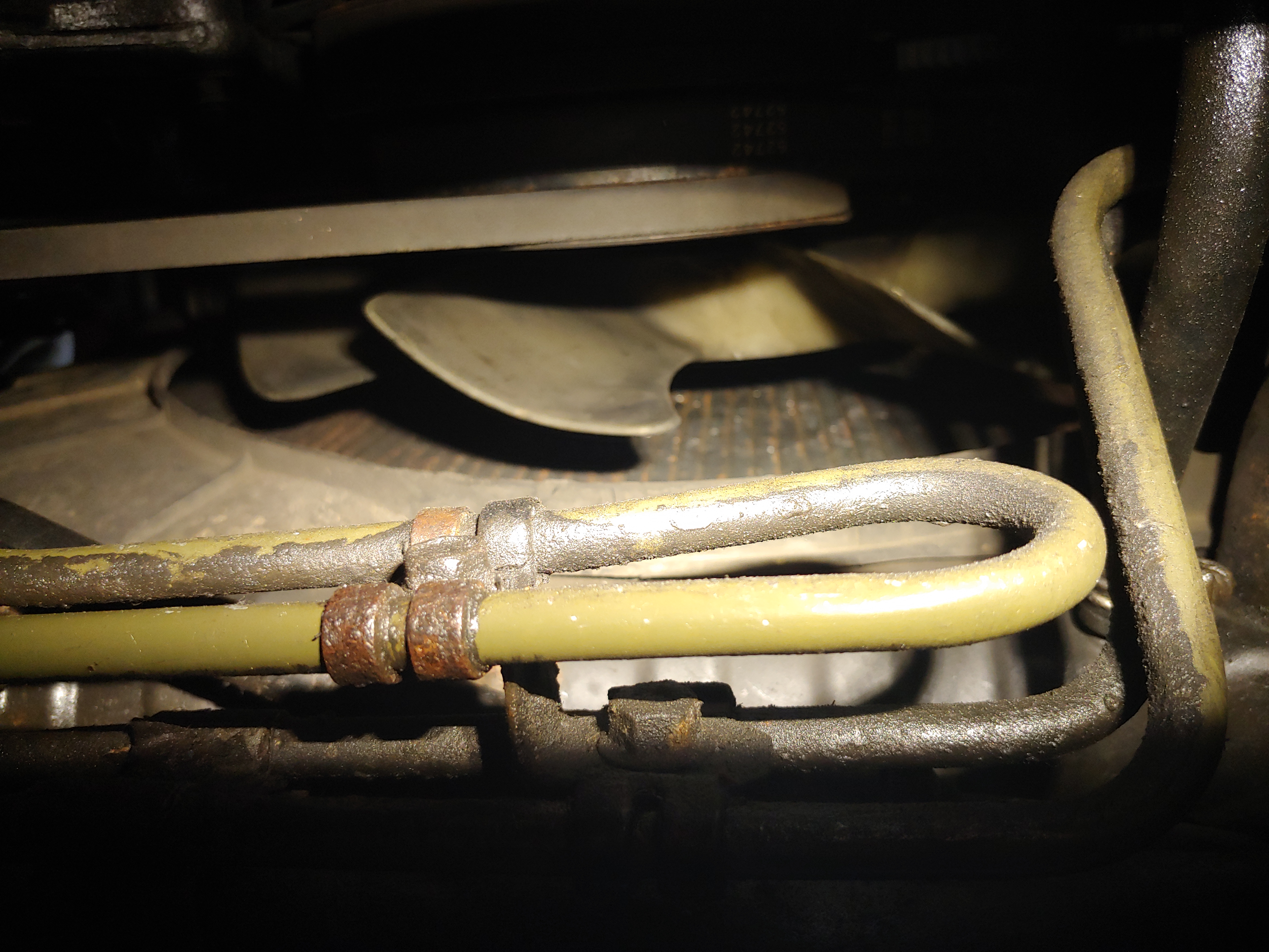

Маленький вентилятор обдувает радиатор, расположенныйив самом низу. Намертво заклинил. Что это такое и чем грозит?

не очень понятно где он?

под бампером? видимо радиатор заднего кондея

алексей - Маленький Мук писал(а): видимо радиатор заднего кондея
Не видимо.
Это просто дополнительное увеличение площади конденсора.
Нерабочий вентилятор на нём, особого рояля не играет.

На уровне бампера, но за ним
