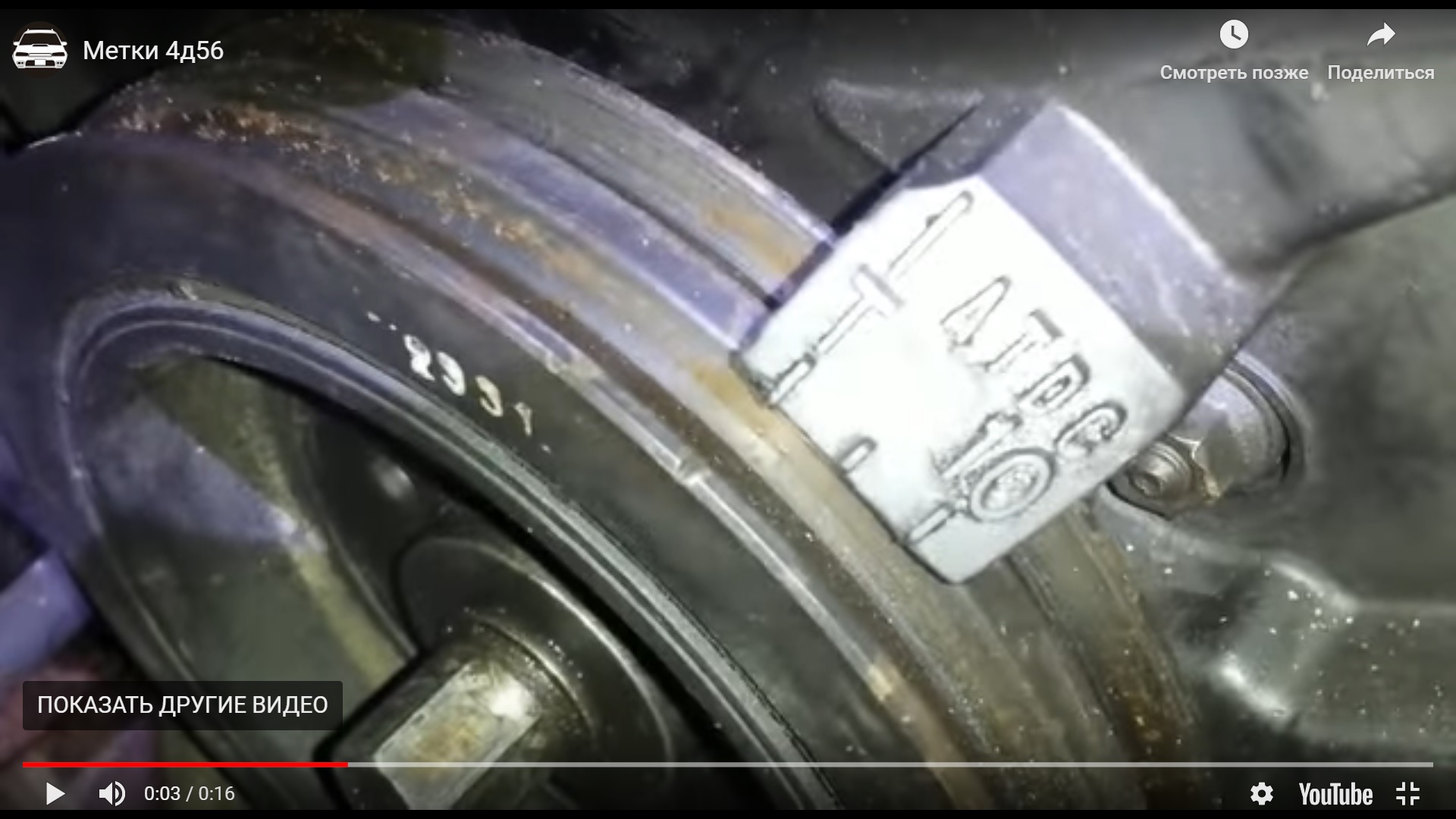

asferrum писал(а): ГРМ поставил в "0",то бишь распред и насос строго по меткам а колено на средней метко на кожухе.
Колено нужно ставить по буковке T, та что первая слева.
По середине это 5 гр после ВМТ.

Бушуй писал(а): по шестерне, а то шкив может уже уехал?
Это бесспорно.
Но тут даже по "уехавшему шкиву" не поставили.....
