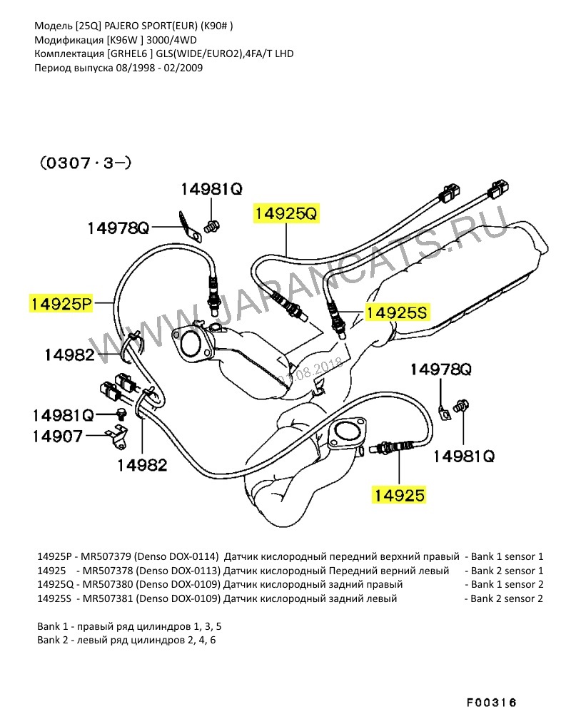

_S_K_
Сообщения: 605
Зарегистрирован: 06 май 2013, 19:50
Двигатель:: 6G72, 24V, Бензин
Мой автомобиль(и):: Pajero Sport 3.0 AT
Поблагодарили: 36 раз
Ошибки, лямбды и катализаторы
Сообщение _S_K_ »
Shad_Off писал(а): помониторил на бензине, вылезла ошибка мертвой лямдбы, буду менять. Подскажите вменяемые аналоги, а то оригинал кусается по цене
Denso DOX-0114 верхний правый, DOX-0113 верхний левый, DOX-0109 задние оба. Отличие 114 от 113 только длиной проводов, по моему.
Вот картинка, там все красиво. С ориг. номерами, что чего заменяет, как считать где какой датчик
Shad_Off
Сообщения: 75
Зарегистрирован: 18 июл 2019, 16:46
Двигатель:: 6G72, Бензин
Откуда: Краснодар
Сообщение Shad_Off »
Схоронил картинку, спасибо !
