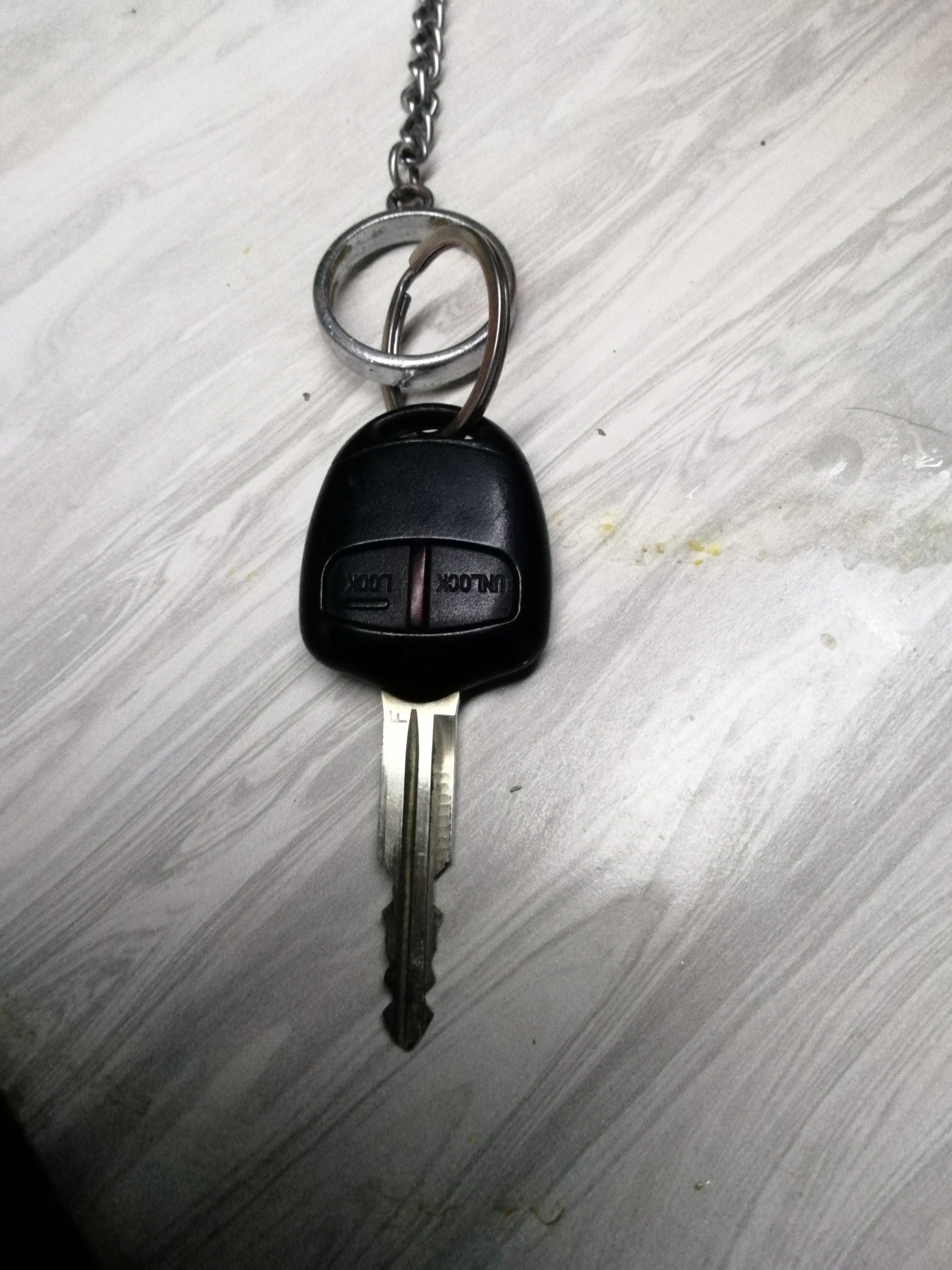

Добрый день! Стал обладателем паджеро 4 коротыш, 07год правый руль.. Впереди много делов, ТО, разобраться с магнитолой, которая на японском языке со мной разговаривает, приятным женским голосом ну и так далее, сейчас вопрос по ключу зажигания.. Пульт на ключе, две кнопки, описание функционала ни где на форуме не нашел. В интернете тоже нет. Есть ли какие нибудь доп функции кроме открыть закрыть дверей?

На японце может и есть что то, на европейцах только закрыть открыть.Ну и сигналку вкл/выкл если есть

Ключ только открыть закрыть других не имеет.Поставь сигу будут другие.

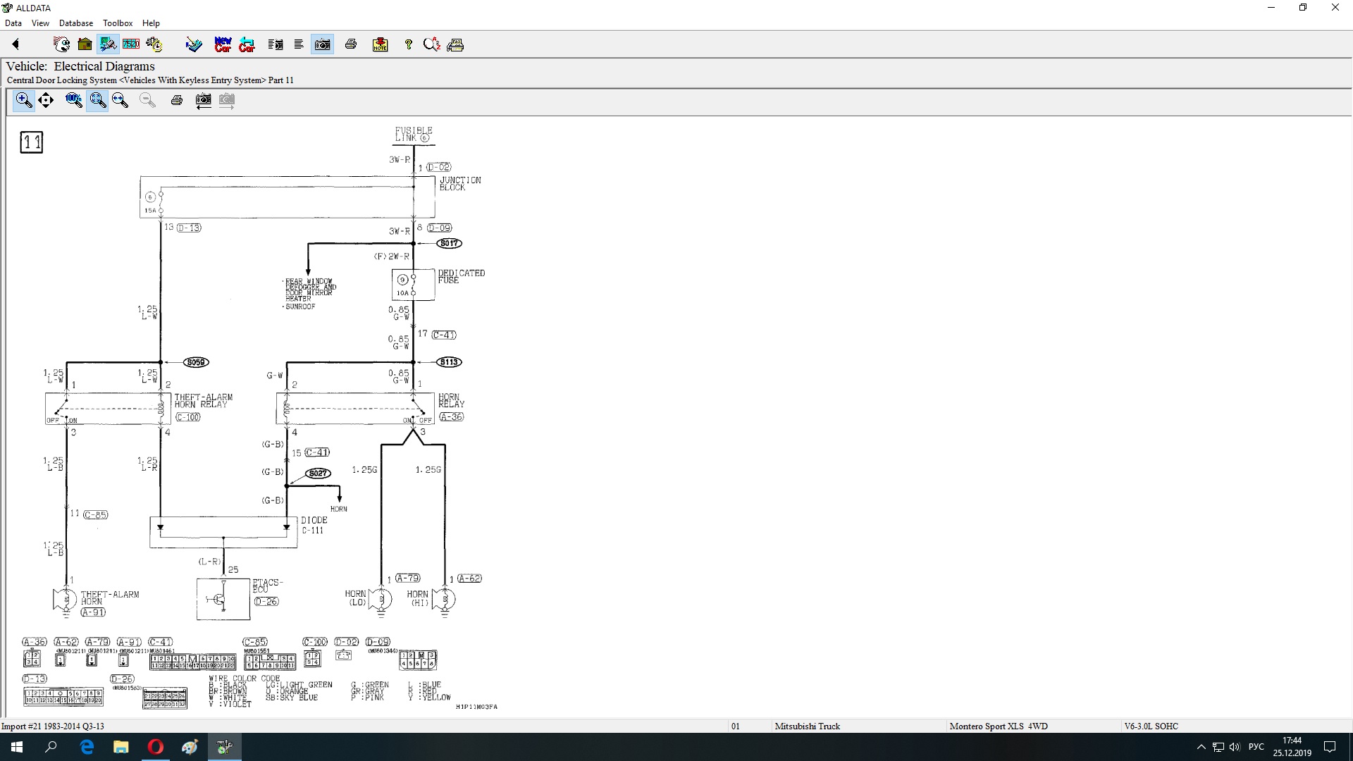

А вот при блокировке дверей сигнала нет. Все предохранители посмотрел, целые. Смотрел по электросхеме, что-то сверхзагадочного не увидел.
Собственно вопрос - может я на схеме не увидел какое-то реле дополнительное, которое включало звуковой сигнал при закрытии. Или надо по новой настраивать режимы. Вот только где тот вкладыш ...

Так сигнал противоугонки стоит на моторном щите, рядом с компрессором круизконтроля.

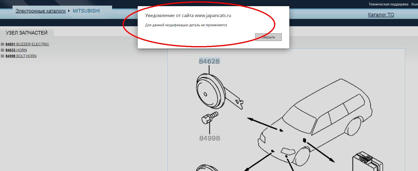

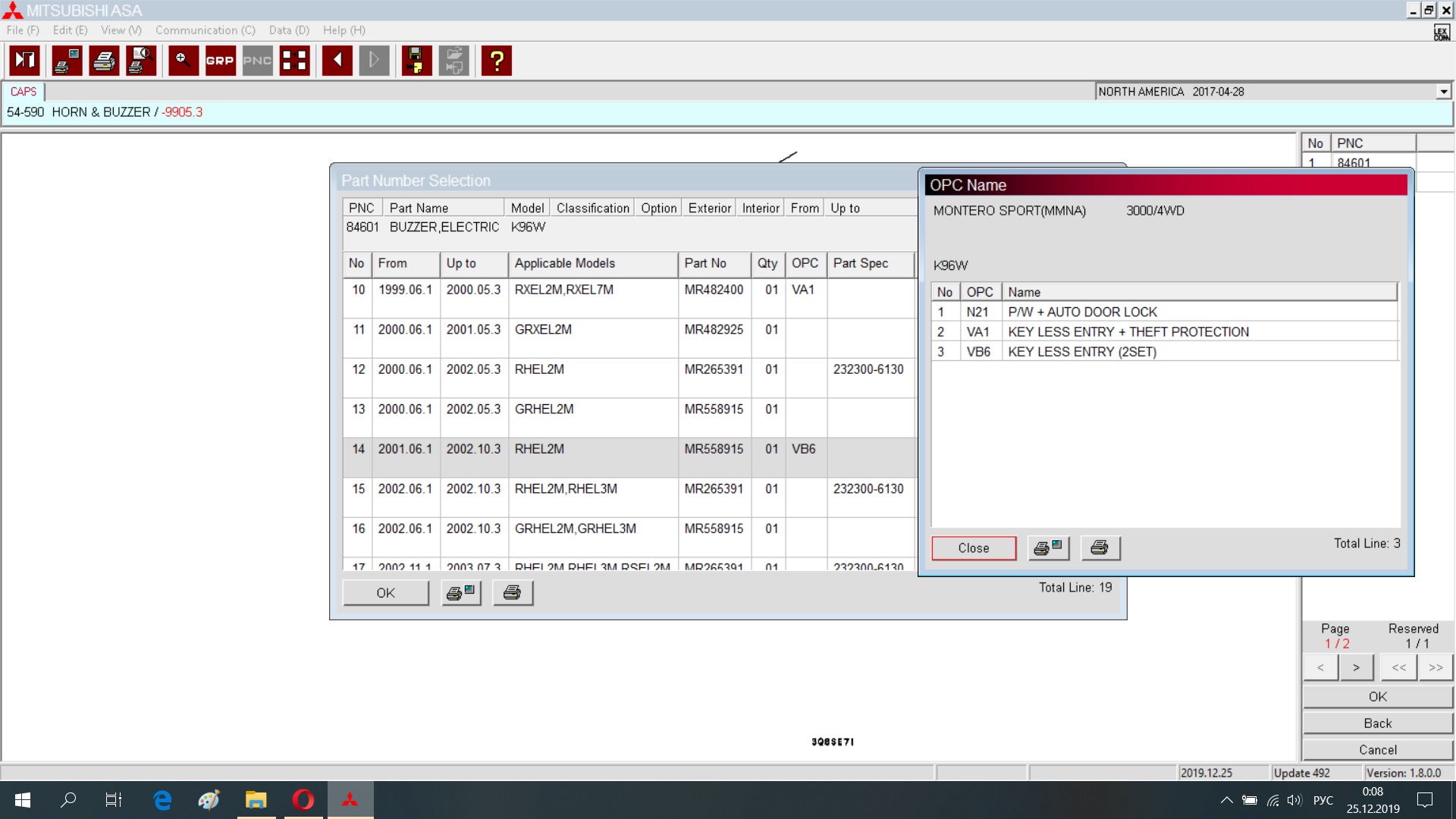

ну меня терзают смутные сомнения....в экзисте пишет, что у меня такой херни нет
завтра с утра полезу искать. Я Снуперу больше доверяю, чем всяким там интернетам

а если ее не было, то что же тогда бибикало? Блин, я ж теперь не усну до утра, пока под капот не гляну
VIN: JA4MT21H62J027056

Сигнала не стояло с завода.
Но проводка есть на всех. Сигнал естественно подкинуть на ура.
Завтра гляну на работе как программировать.
У Вас просто центральный замок, без охраны, может потому и нет.
