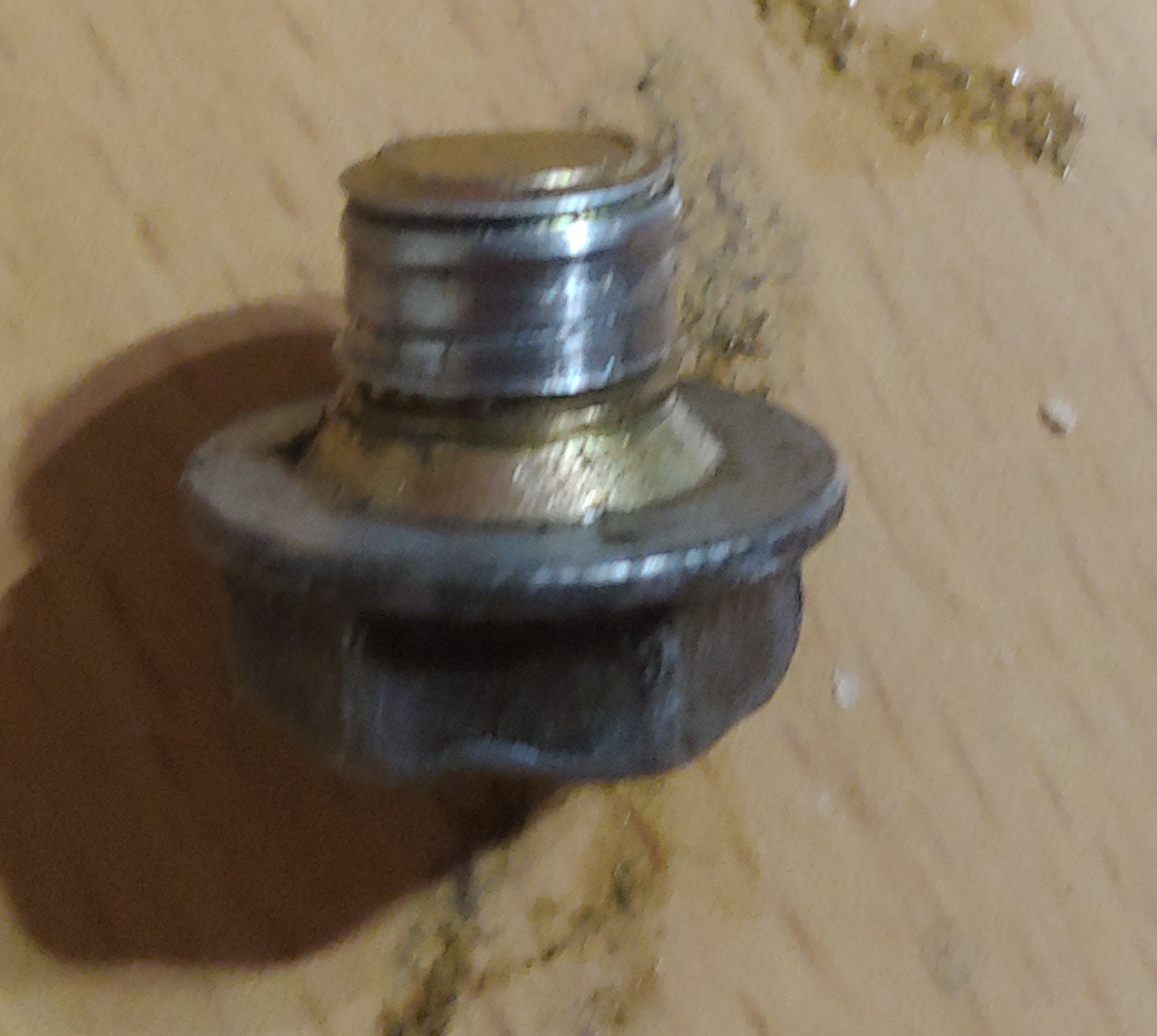

Свернул пробку. Резьба на ней почти полностью стесалась.
В отверстии поддона витка 2 резьбы вроде есть, их видно. Медной проволокой царапал по резьбе, она есть, но явно со стесанными вершинами.
Что можно сделать?
Я могу сделать новую пробку, однако боюсь, что она будет проворачиваться. Будет течь. Может подложить колечко из резины и медные колечки? Герметик?
Сама резьба М10, шаг померил- 1 мм. Может кто-нибудь подтвердить?
А может рассверлить и нарезать М12 с мелким шагом? Боязно, что стружка попадет в поддон.
Снимать поддон очень не хочется.
И еще: материал куда вкручиватся пробка - силумин или сталь? Что подозрительно, почему срезалась резьба на пробке, силумин то мягче, чем пробка.

там сталь. я расверливал и болт с медным кольцом. если не снимать можно метчик/плашку дюймовую конусную подобрать. резьбу нарезать мокнув метчик солидол. ну и пробку на конус нарезать.

Продают специальные наборы для ремонта , метчик и несколько пробок.

Заворачивайте новую пробку, и не имейте мозги......

Есть смысл кроме медного кольца еще и резиновое посадить?
Там гайка не приварена, как это сделано на других машинах?
Материал точно сталь, проверил магнитом.
Пробка непонятно какой шаг резьбы: намерил 1 мм, в интернете пишут 1.5 мм. Что правда?

denpod2011 писал(а): Есть смысл кроме медного кольца еще и резиновое посадить?
Герметик лучше решает эту проблему. )

Синий для АКПП? Есть у меня такой
Попробую.

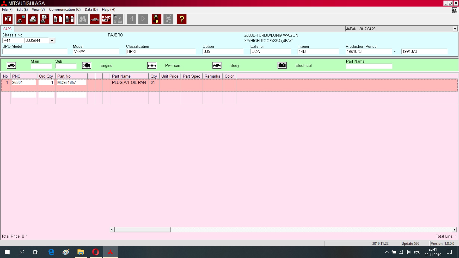

Наделал пробки. Резьба точно М10, но сделал с разными шагами: 1.5 ; 1.25; 1 ; и 0.75.
На разборке мне сказали что пробки бывают 2 видов с крупной и мелкой резьбой. Кто-нибудь разбирался с этим вопросом?

denpod2011 писал(а): На разборке мне сказали что пробки бывают 2 видов с крупной и мелкой резьбой
Давай фрейм.
Но и без него вот эта.))

Проблема с маслосливной пробкой поддона
Сообщение denpod2011 »
V44-3005944
Сообщения: 57504
Поблагодарили: 4805 раз
Да оно.)
