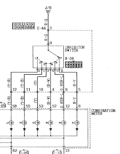

<Вавил> писал(а): Но ведь в мозги и в лампочку идут с одного контакта!?
Нет!
Для лампочек используются отдельные контакты.

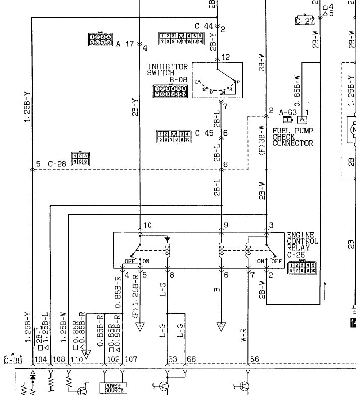

Схемы МПС у меня нету, покажу на своей, там всё так же примерно.
Вот лампочки панели, номера пинов на ингибиторе с 1 по 6 и 9 :

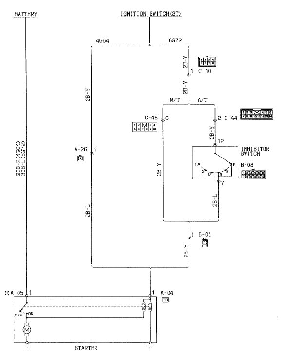

А стартерные контакты другие- 12 и 7
Кстати, в мозги сигнал идёт с них же
Вот по моей ссылке выше и доработка заключается в перебросе сигнала стартера и мозгов на лампочные.
Но это можно делать при условии, что с индикацией проблем нет. А ты пишешь, что у тебя моргает... занчит финт не пройдёт.
Кстати, мне моя доработка нравится ещё и тем, что теперь видно по индикации, идёт сигнал на релюшки или нет.
Т.е. такой своеобразный контроль игибитора.

dvm99 писал(а): Нет!
Дима.
Давай ты не будешь больше нести чушь в отношении спорта.))
Проводочки уходящие вправо, это на лампочки. ))
