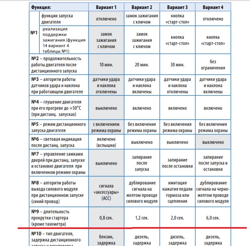

Комрады, подскажите... На старости лет поставил дистанционный запуск, по факту в большинстве случаев стартёр работает до двух секунд, хотя мотор заводится с пол-оборота. И видимо, эту беду не победить. Как быстро накернится стартёр и пожрёт ли на выходе зубчатый венец маховика? Или там всё продумано, крепкое и хватает на долго?
4м40, 125 сил, МКПП.

Pol@ATOM писал(а): поставил дистанционный запуск, по факту в большинстве случаев стартёр работает до двух секунд, хотя мотор заводится с пол-оборота.
В настройках какое значение стоит?

SNOOPER писал(а): В настройках какое значение стоит?
по ощущениям 2 секунды.
