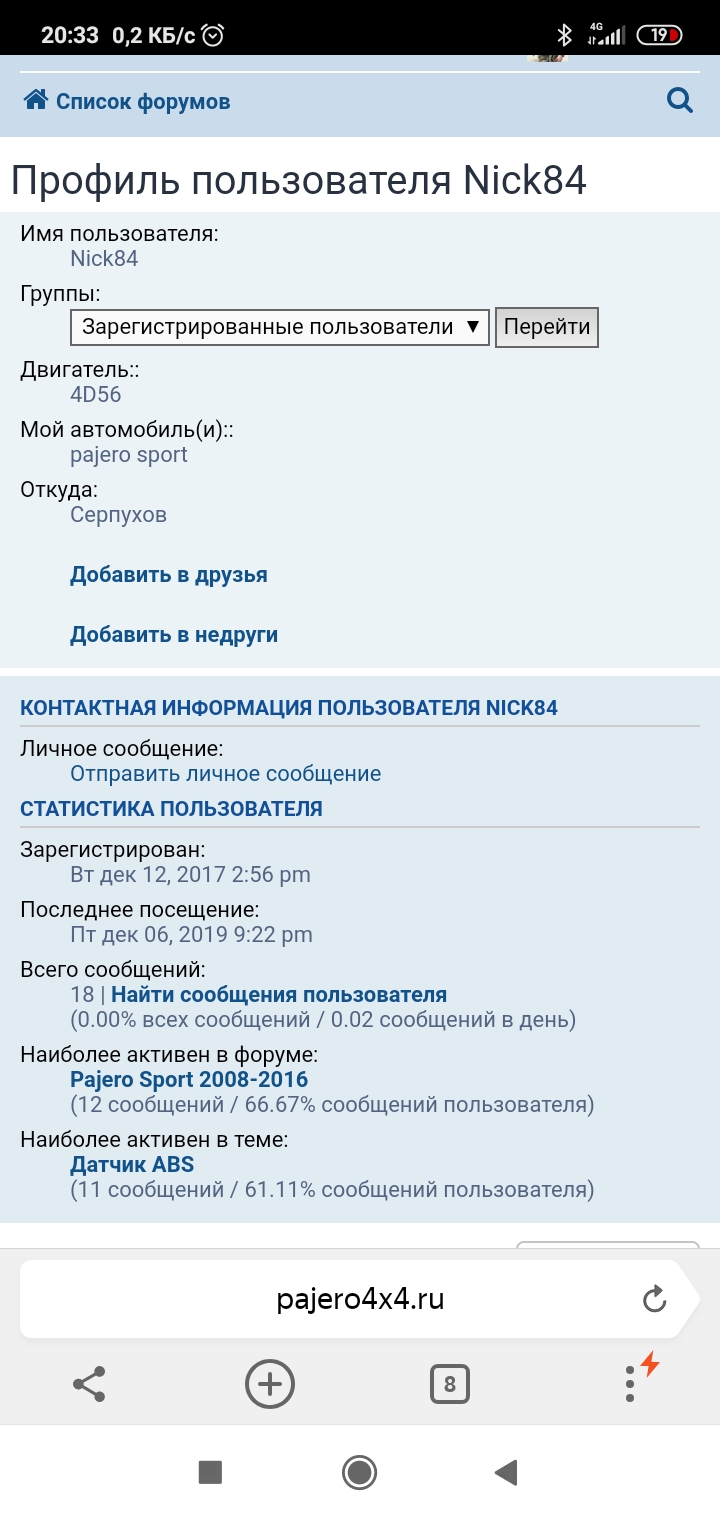

Автомобиль паджеро спорт 2. Шланги все на месте и целые. Днем все проверил. Завтра ехать домой боюсь как бы не встать по дороге.

Сань, я умею пользоватся....
но видишь ли я знаю, что и Спортов как минимум три вида, а уж моторов 56-ых ууууу....
