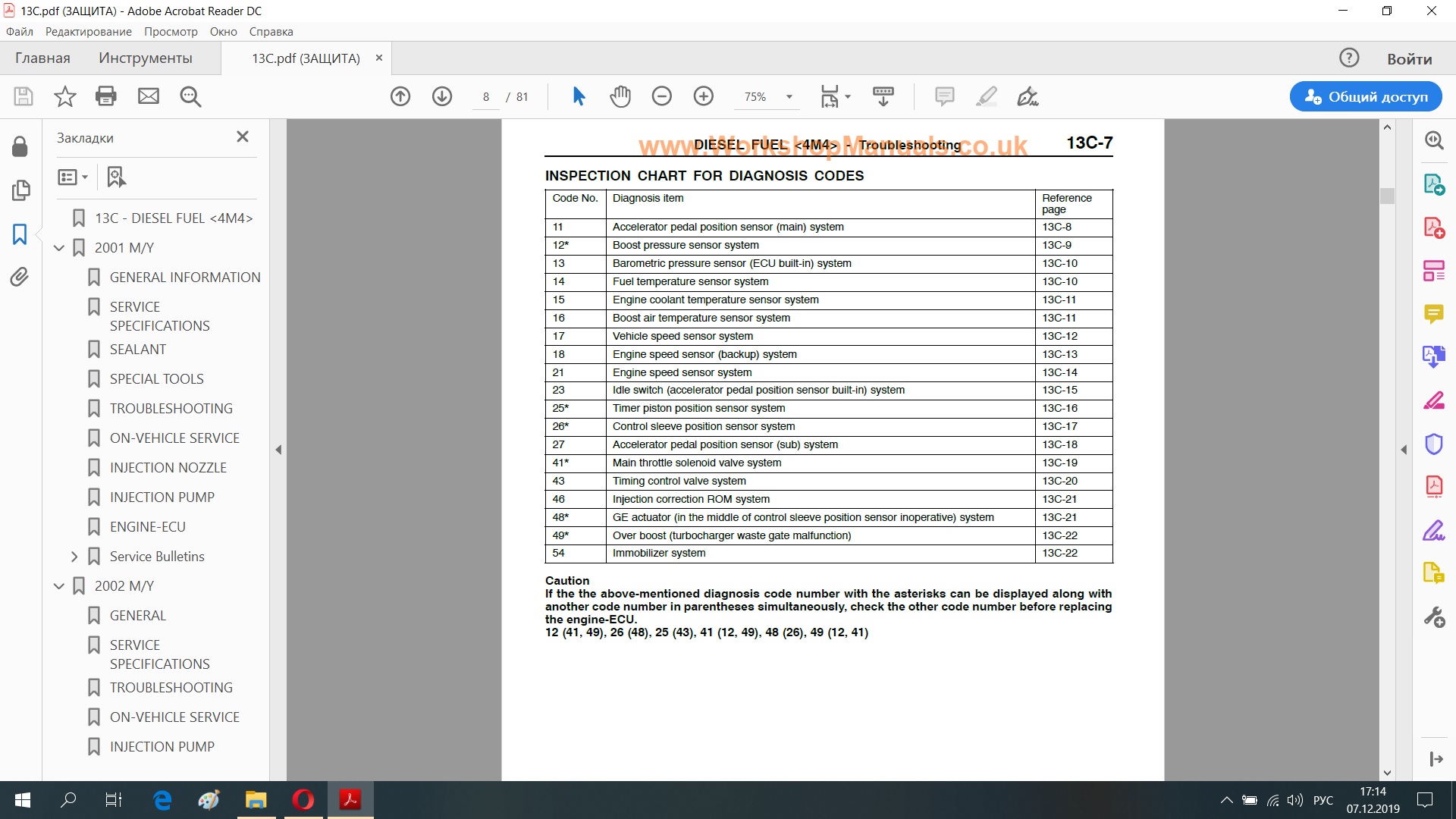

48-я плохая ошибка. Проверьте большой разъём и провода к нему.
А так вполне возможно централизация сдохла.

Скиньте аккум, должен стереть.
Попробуйте почитать просто включив зажигание.
Потом после прокрутки стартером.

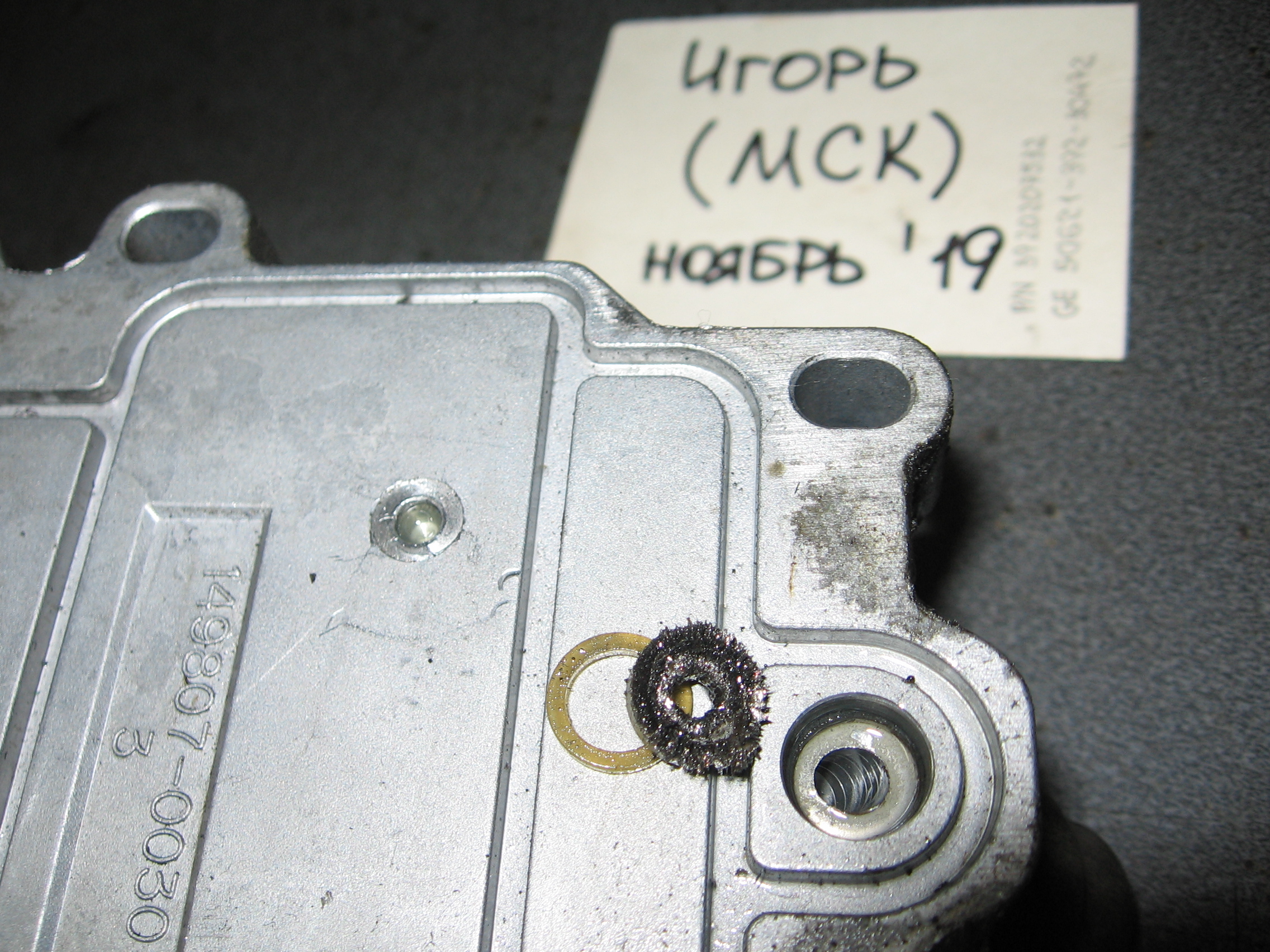

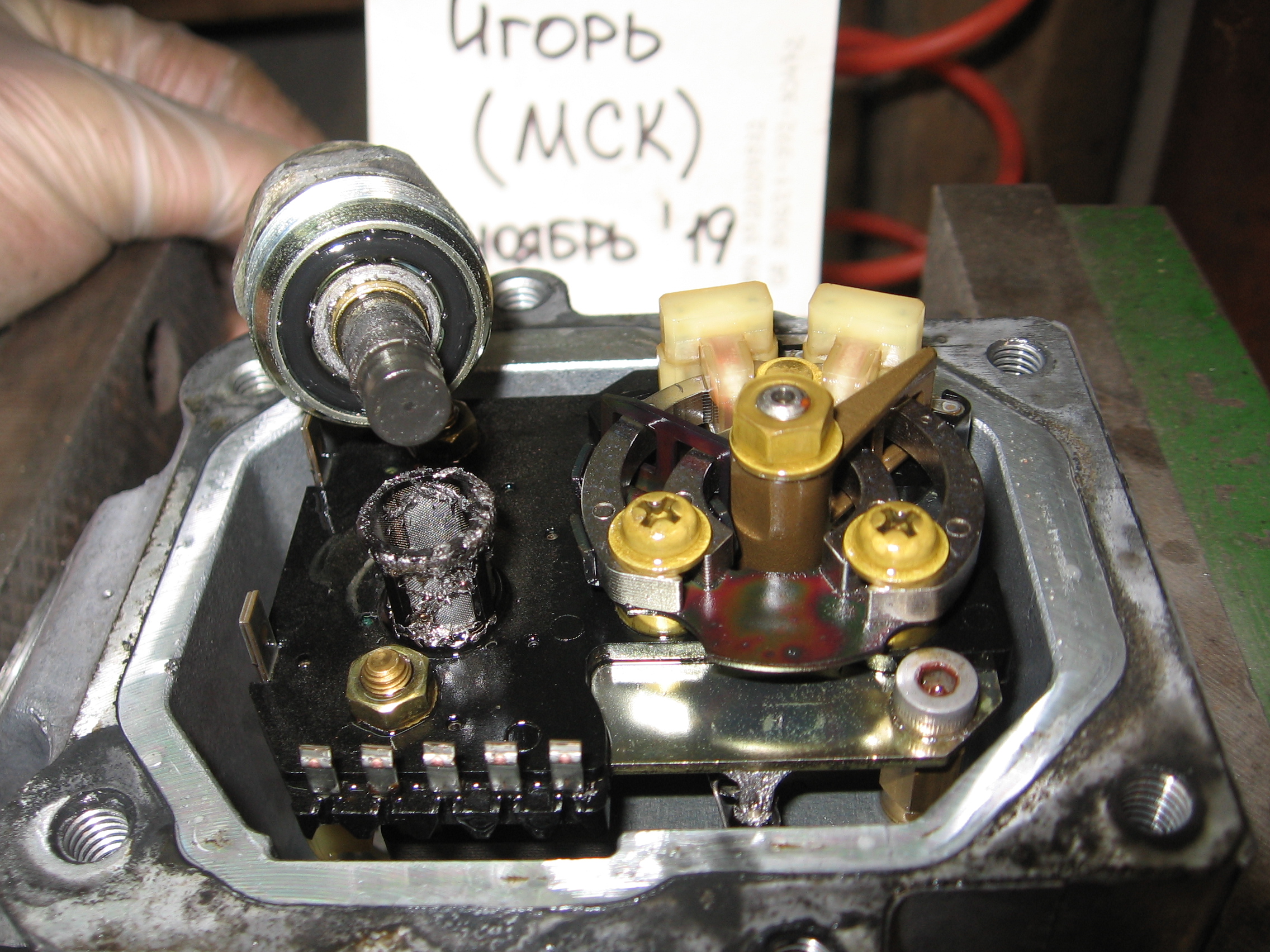

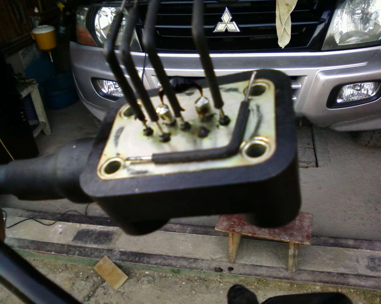

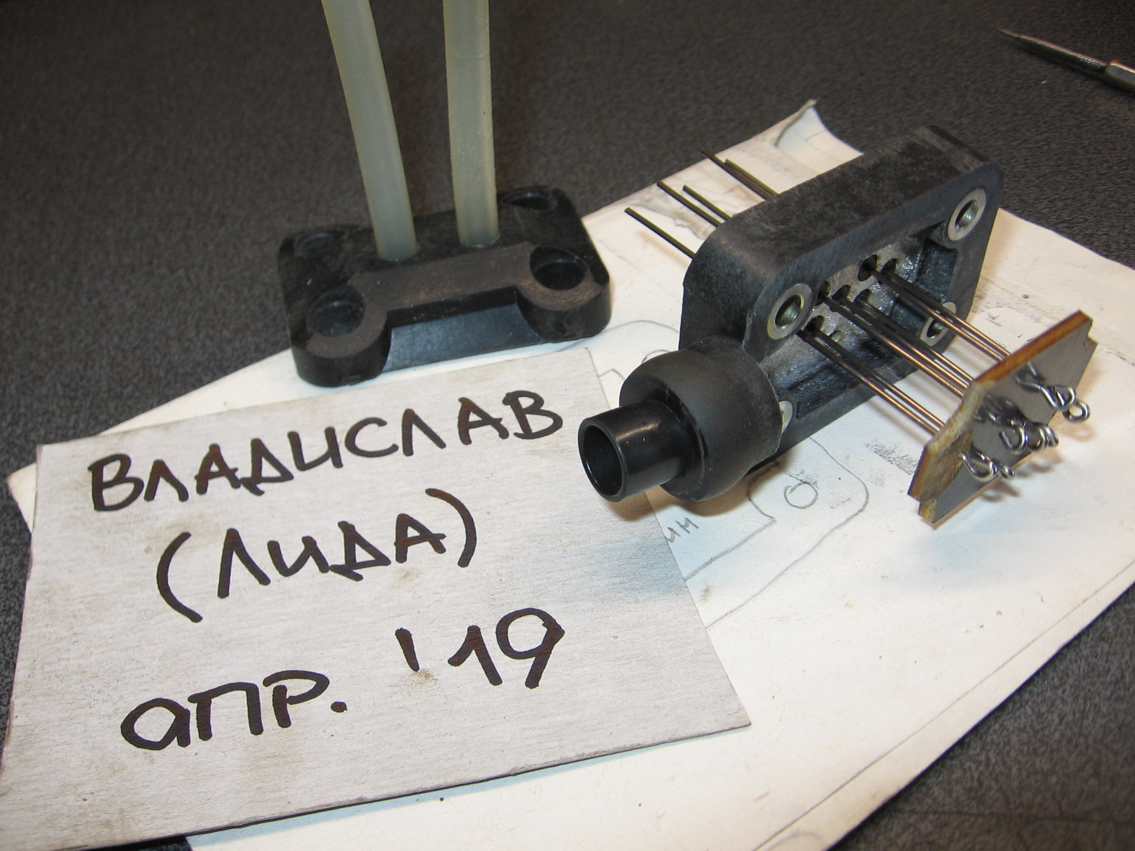

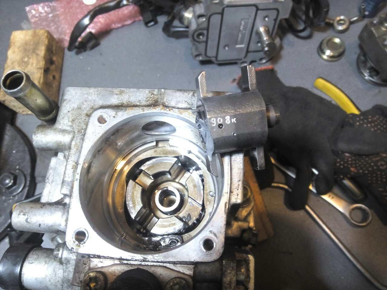

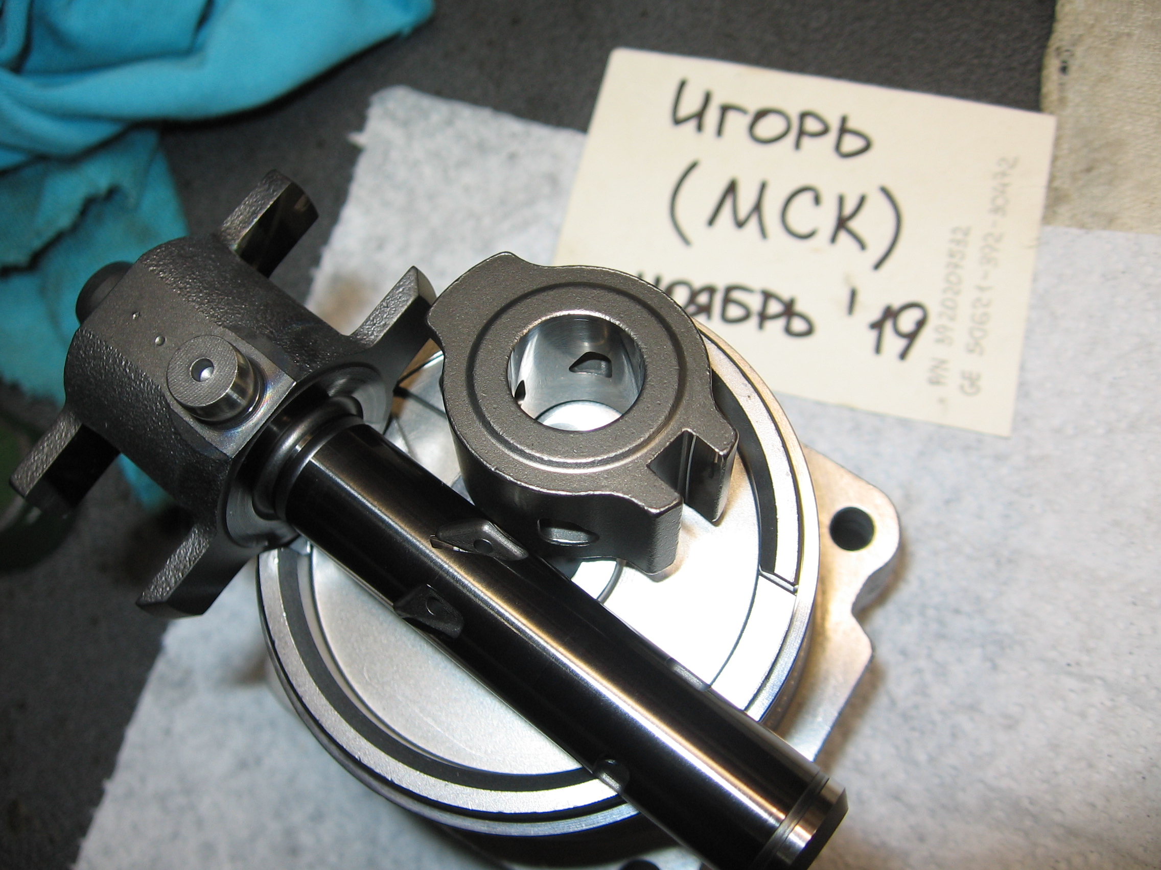

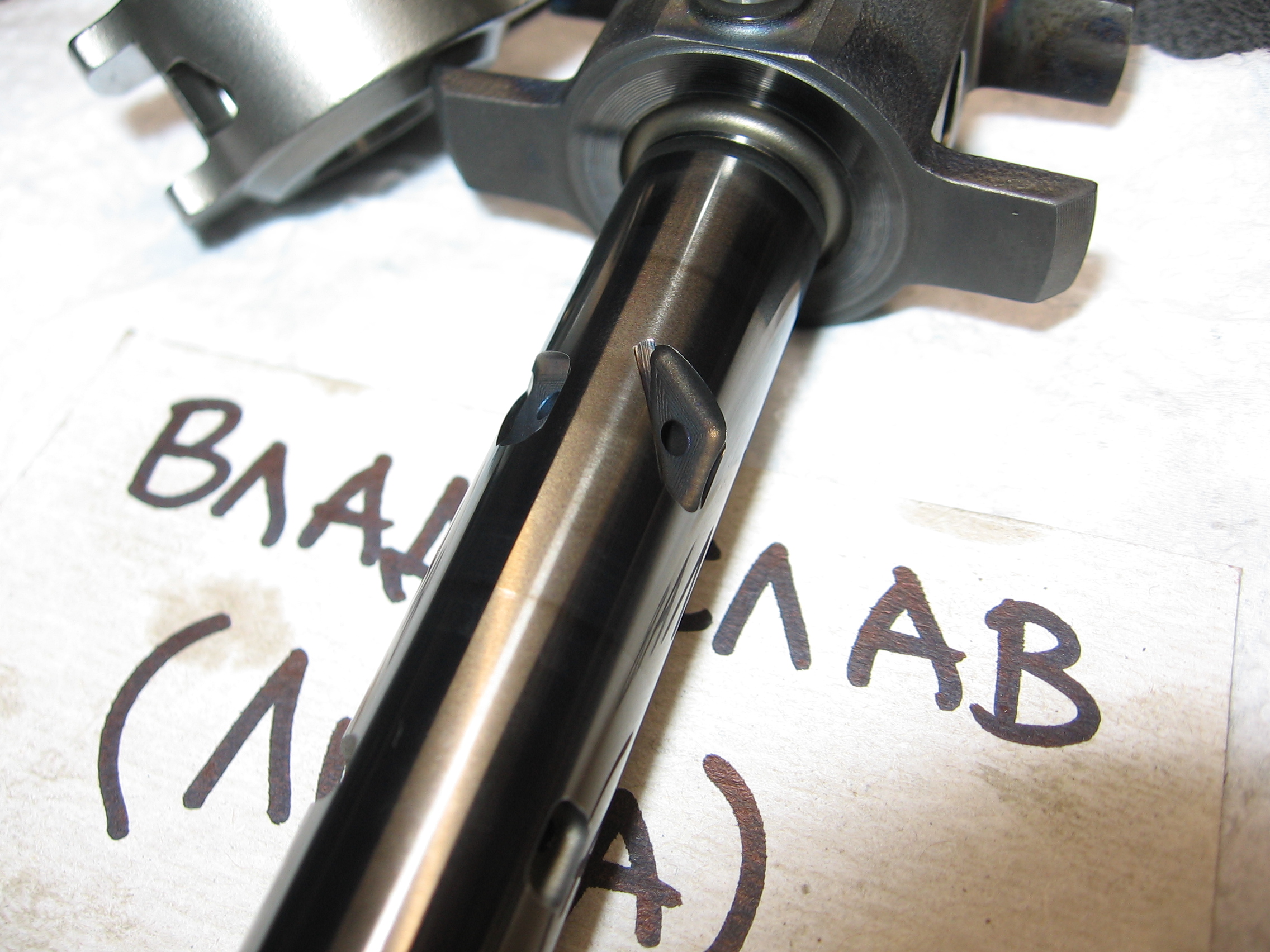

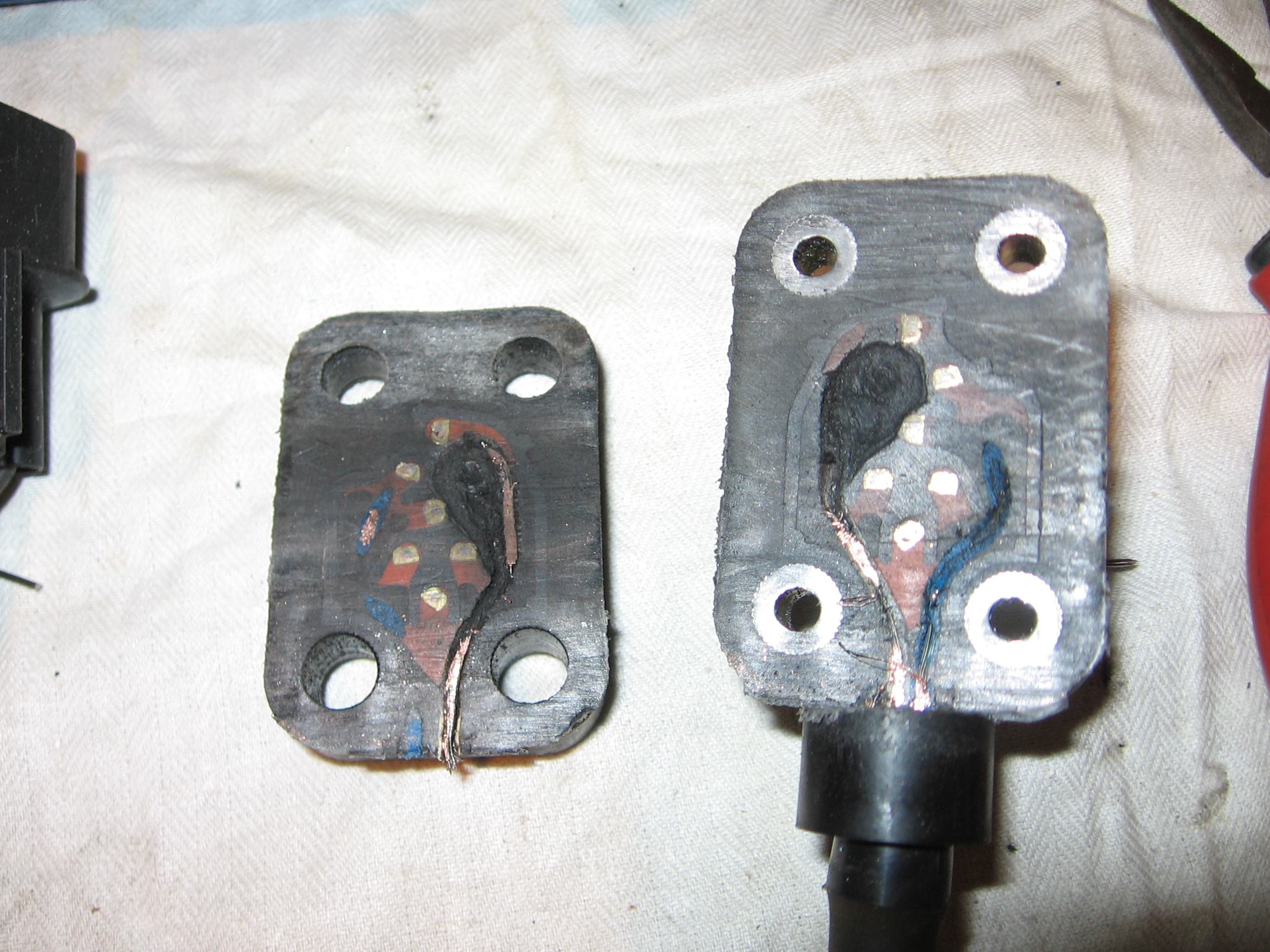

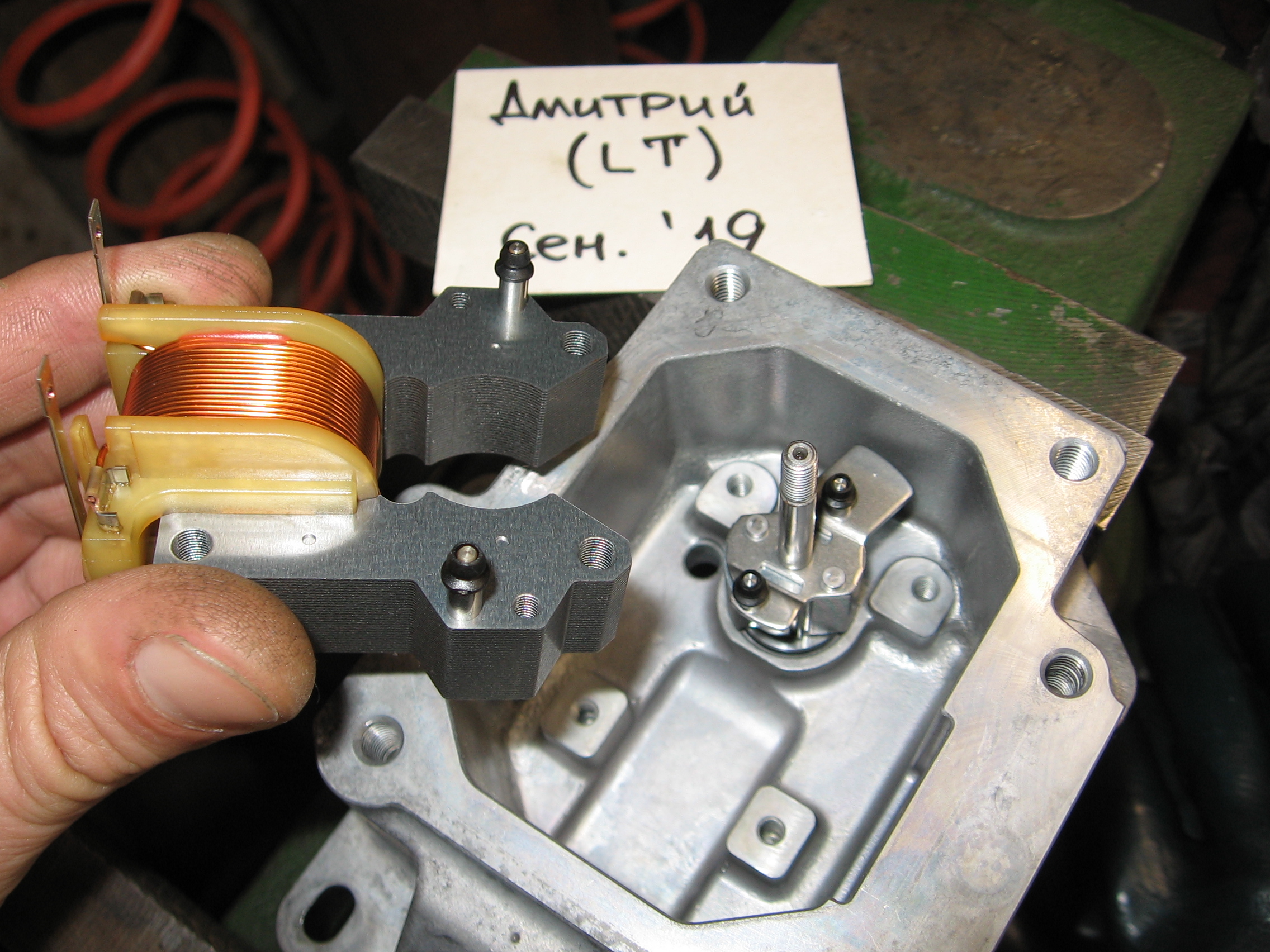

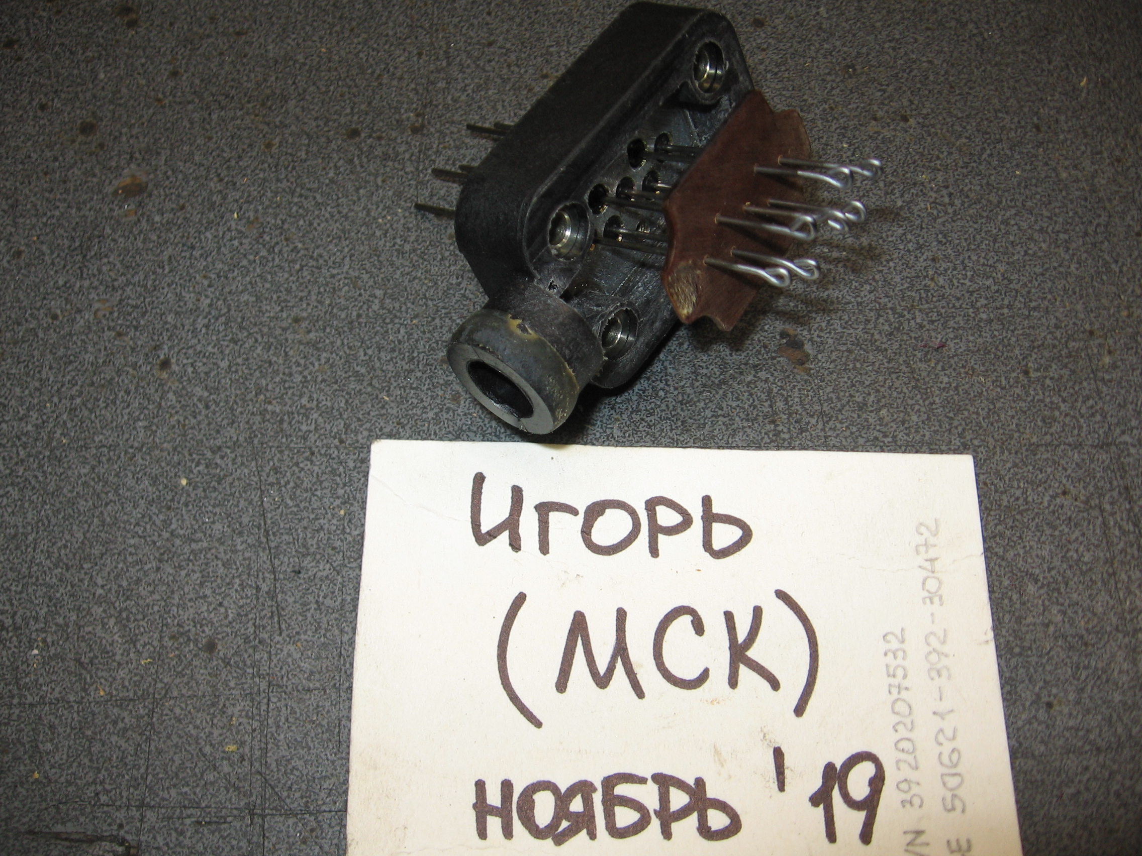

"Пищащий звук" издаёт электромагнит позиционера. Клапан TCV работает в режиме "открыто-закрыто" с высокой частотой, поэтому он (будучи основательно подуставшим), будет издавать скорее зудящий или часто цокающий звук, который, впрочем, легко спутать с постукиванием поршня в корпус демпфирующего клапана (когда насос завоздушен). Но это - на запущенном двигателе, или в момент проворота КВ стартером.
Ошибка 48 появляется в четырёх случаях:
1. Выгорание плюсовой линии питания электромагнита позиционера. Либо внутри подводной колодки, либо в полости позиционера.
Причин может быть несколько, детально расписывать не буду. Параллельно может выгореть предохранитель №6 номиналом в 20А. Когда он перегорает, при включении зажигания не светится лампочка Чек. Ну и пищащего звука не будет - питания-то на электромагните нет...
2. Разъединение 12-пинового разъёма при включенном зажигании.
В этом случае в ЭБУ двигателя, кроме ошибки 48, должна сразу прописаться ошибка по датчику положения дозирующей муфты (26). Возможно - ещё и по датчику температуры топлива (14). При соединении 12-пинового разъёма дозмуфта устанавливается не в стартовое, нулевое положение, а в середину от максимально возможного хода. Если в этот момент стартануть, двигатель запустится с пол-оборота даже с сильно изношенным ротором.

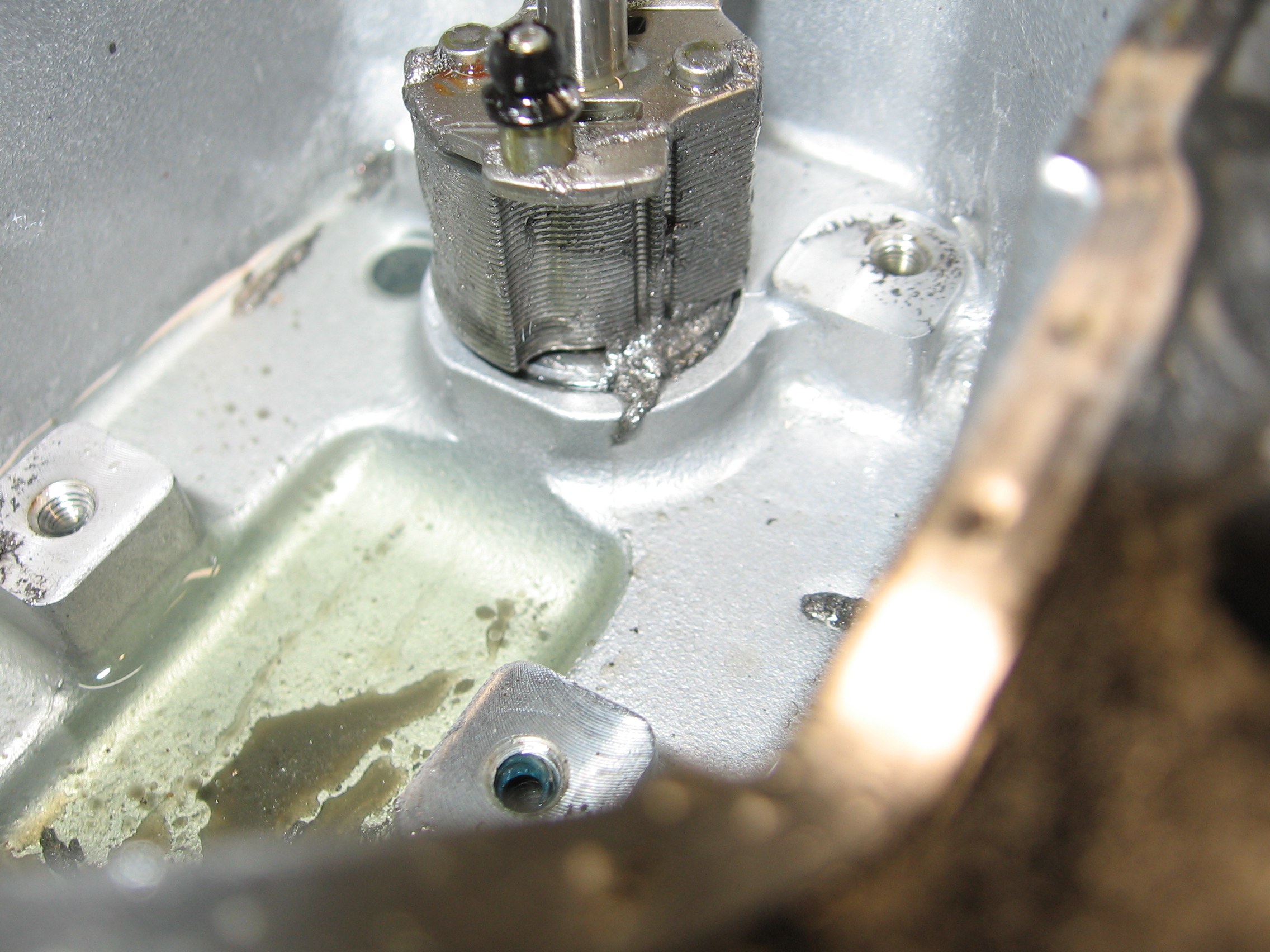

3. Заклинивание и обрыв по ослабляющей проточке вал-ротора.
Если приваривание произошло именно между вал-ротором и дозирующей муфтой, ЭБУ двигателя будет видеть отсутствие реакции системы на свою команду. Т.е. ШИМ на электромагнит изменился в сторону увеличения напряжённости электромагнитного поля (как правило, писк при этом становится более высокого тона), а смещения оси сердечника дифдатчик не регистрирует. Получите ошибку 48.
Как вариант - дозмуфта свободно двигается по вал-ротору, но он заклинил во втулках распределительной гидроголовки и уже оборван. Блок управления видит, что в соответствии с формируемым им сигналом ШИМ, положение дозмуфты меняется на требуемое, но запуска двигателя не происходит. Опять-таки, получите ошибку 48.

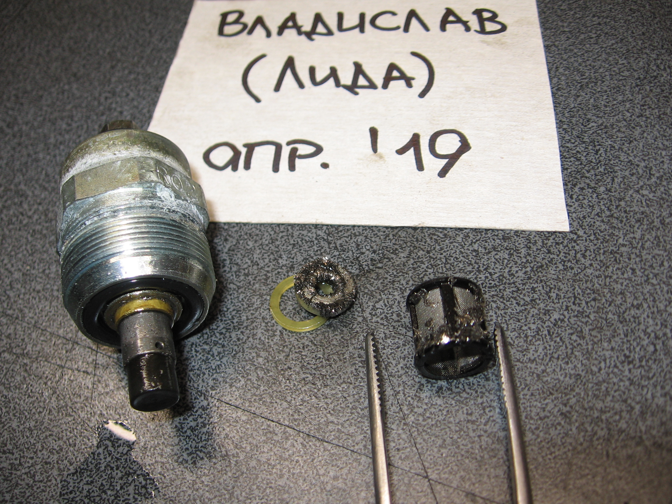

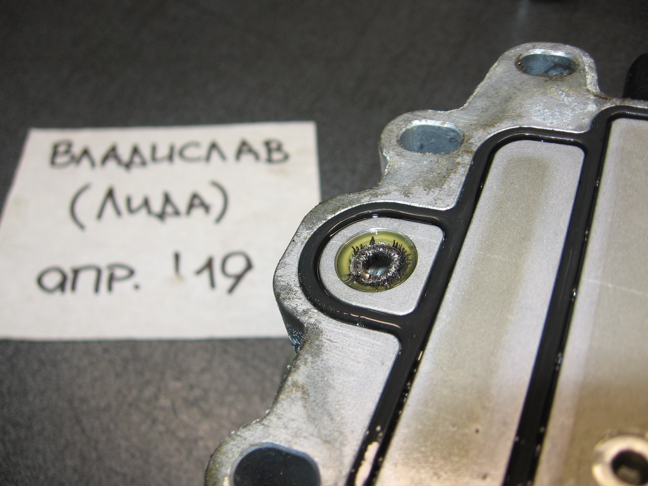

4. Самый безобидный случай: запредельное количество металлической пыли в полости позиционера.
Столкнулся с этим два раза за истекший 2019 год. Источник пыли - беговые дорожки подшипника.
Крупные (до 1мм2) частицы оседали на магните позиционера и на фильтре отсечного клапана.
Мелкая пыль, проходя сквозь преграды, накапливалась в полости позиционера. Там она выстраивает токопроводящие мостики, искажающие сигналы обоих датчиков, а также искажает сопротивление обмотки э/магнита и провоцируя тем самым ЭБУ двигателя на формирование неправильного управляющего сигнала ШИМ.
Немало её скапливается и в районе подшипников, что приводит к их подклиниванию (происходит зависание оборотов двигателя или отсутствует реакция на нажатие педали газа).
Лечение - тотальная переборка и тщательнейшая чистка нутрянки ТНВД с изготовлением новой контактной группы вводной колодки позиционера и при необходимости - замена обоих подшипников оси позиционера.
Что удивительно - в обоих случаях вал-ротор с заводским покрытием остался цел и после настройки вышел на идеальные показатели (CSP 25 % с амплитудой сигнала не более 3%, TMG 20.3 % с амплитудой не более 0,3%). "Мягко упираться" стартер может, если после многократного изнасилования эфиром обломки вал-ротора, пластины тяги, а возможно, и других элементов ТНВД частично блокируют ведущий вал ТНВД.
Вот вам информация к размышлению, так сказать.
