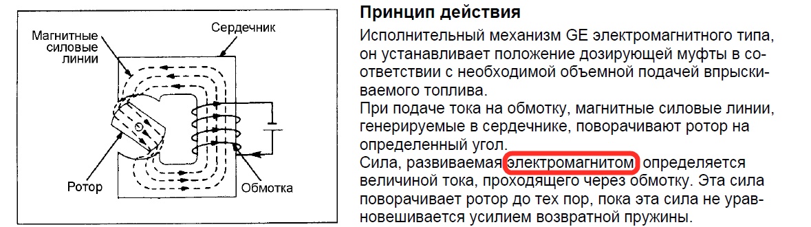

"Пищащий звук" издаёт электромагнит позиционера. Клапан TCV работает в режиме "открыто-закрыто" с высокой частотой, поэтому он (будучи основательно подуставшим), будет издавать скорее зудящий или часто цокающий звук, который, впрочем, легко спутать с постукиванием поршня в корпус демпфирующего клапана (когда насос завоздушен). Но это - на запущенном двигателе, или в момент проворота КВ стартером.

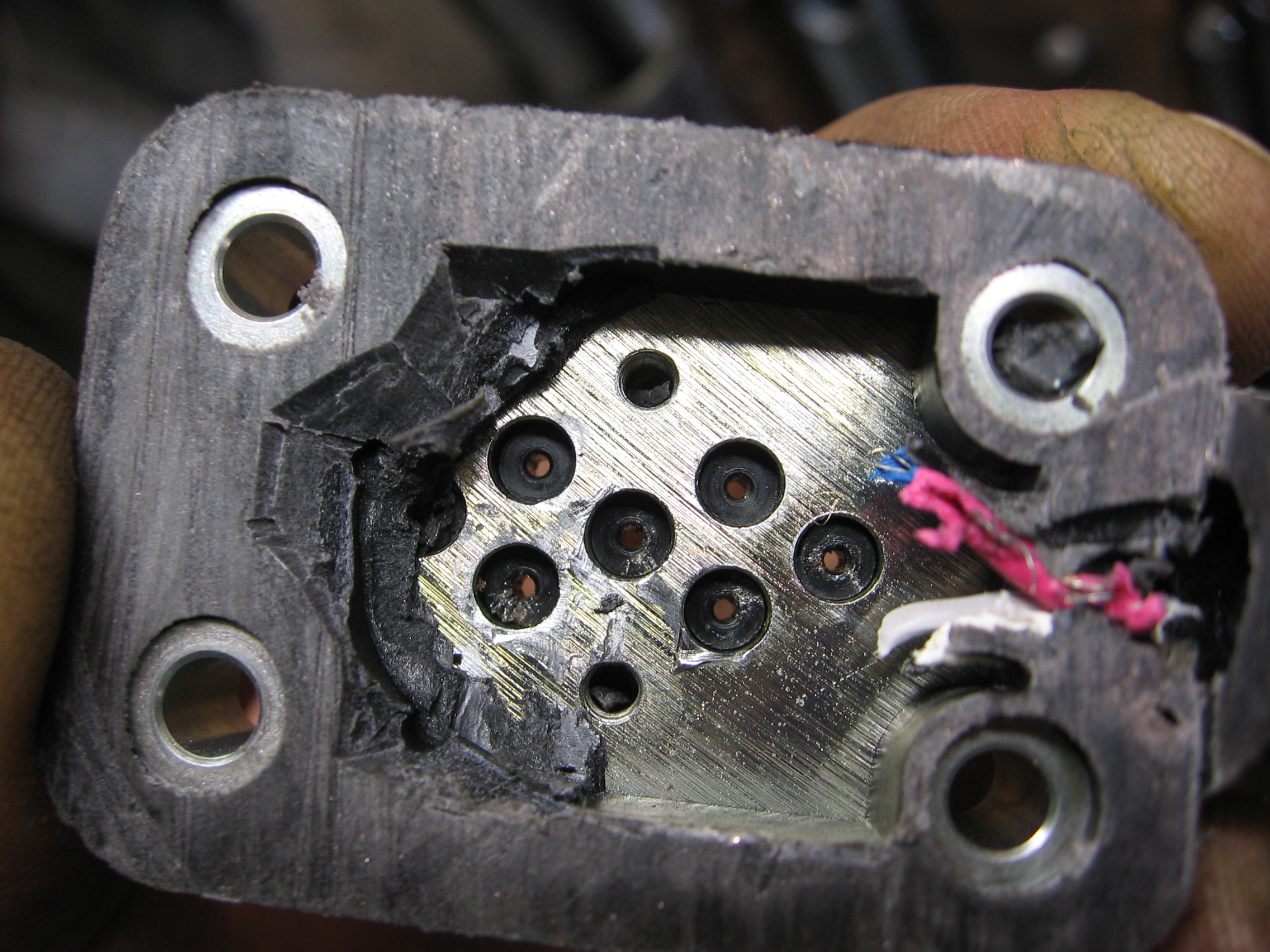

Ошибка 48 появляется в четырёх случаях:
1. Выгорание плюсовой линии питания электромагнита позиционера. Либо внутри подводной колодки, либо в полости позиционера.
Причин может быть несколько, детально расписывать не буду. Параллельно может выгореть предохранитель №6 номиналом в 20А. Когда он перегорает, при включении зажигания не светится лампочка Чек. Ну и пищащего звука не будет - питания-то на электромагните нет...
2. Разъединение 12-пинового разъёма при включенном зажигании.
В этом случае в ЭБУ двигателя, кроме ошибки 48, должна сразу прописаться ошибка по датчику положения дозирующей муфты (26). Возможно - ещё и по датчику температуры топлива (14). При соединении 12-пинового разъёма дозмуфта устанавливается не в стартовое, нулевое положение, а в середину от максимально возможного хода. Если в этот момент стартануть, двигатель запустится с пол-оборота даже с сильно изношенным ротором.
3. Заклинивание и обрыв по ослабляющей проточке вал-ротора.
Если приваривание произошло именно между вал-ротором и дозирующей муфтой, ЭБУ двигателя будет видеть отсутствие реакции системы на свою команду. Т.е. ШИМ на электромагнит изменился в сторону увеличения напряжённости электромагнитного поля (как правило, писк при этом становится более высокого тона), а смещения оси сердечника дифдатчик не регистрирует. Получите ошибку 48.
Как вариант - дозмуфта свободно двигается по вал-ротору, но он заклинил во втулках распределительной гидроголовки и уже оборван. Блок управления видит, что в соответствии с формируемым им сигналом ШИМ, положение дозмуфты меняется на требуемое, но запуска двигателя не происходит. Опять-таки, получите ошибку 48.
4. Самый безобидный случай: запредельное количество металлической пыли в полости позиционера.
Столкнулся с этим два раза за истекший 2019 год. Источник пыли - беговые дорожки подшипника.
Крупные (до 1мм2) частицы оседали на магните позиционера и на фильтре отсечного клапана.
Мелкая пыль, проходя сквозь преграды, накапливалась в полости позиционера. Там она выстраивает токопроводящие мостики, искажающие сигналы обоих датчиков, а также искажает сопротивление обмотки э/магнита и провоцируя тем самым ЭБУ двигателя на формирование неправильного управляющего сигнала ШИМ.
Немало её скапливается и в районе подшипников, что приводит к их подклиниванию (происходит зависание оборотов двигателя или отсутствует реакция на нажатие педали газа).
Лечение - тотальная переборка и тщательнейшая чистка нутрянки ТНВД с изготовлением новой контактной группы вводной колодки позиционера и при необходимости - замена обоих подшипников оси позиционера.
Что удивительно - в обоих случаях вал-ротор с заводским покрытием остался цел и после настройки вышел на идеальные показатели (CSP 25 % с амплитудой сигнала не более 3%, TMG 20.3 % с амплитудой не более 0,3%).
"Мягко упираться" стартер может, если после многократного изнасилования эфиром обломки вал-ротора, пластины тяги, а возможно, и других элементов ТНВД частично блокируют ведущий вал ТНВД.
Вот вам информация к размышлению, так сказать.
Это какой? :)
Кому-то зудит, кому-то жужжит, а кому-то цокает. Это не определение. А клапан управляется ШИМом, именно импульсами открывая клапан слива. На включенном зажигании, у него 98% заполнения импульсами. При начале вращения, клапан закроется. Но это все неважно. Колену/стартеру не во что мягко упираться, для начала...

Добавлено: 08 дек 2019, 18:09
Злыдня
Dizel Man писал(а): Это какой?
Вот этот:
Или он как-то по-другому стал называться?
Dizel Man писал(а): Кому-то зудит, кому-то жужжит, а кому-то цокает. Это не определение. А клапан управляется ШИМом, именно импульсами открывая клапан слива. На включенном зажигании, у него 98% заполнения импульсами. При начале вращения, клапан закроется. Но это все неважно. Колену/стартеру не во что мягко упираться, для начала...

А по поводу "писка" - при калибровке позиционеров я, держа их в руках, когда они подключены к сети а/м
Это когда он в воздухе, а не закрыт с 2-х сторон крышками объема, заполненного жидкостью. Если слушать фонендоскопом, услышите точно, а без... :*DONT_KNOW*:
"Пищащий звук" издаёт электромагнит позиционера. Вот этот:
Разность в терминологии. В сущности, это обмотка статора привода. Ее можно назвать и электромагнитом...
Но для скорейшего заполнения того, что в литературе называется "секцией высокого давления автомата изменения угла опережения впрыска", для максимально быстрого доворота профильного кольца в сторону опережения впрыска (что необходимо для старта), клапану, по логике вещей, надо бы быть закрытым.
98% заполнения импульсами - это практически то же самое, что "тупо открыт". Зачем его на включенном зажигании так насиловать? Логичнее просто снять с него питание, он же нормально закрытый. А уж после запуска можно и увеличить его загрузку, для получения требуемого положения профильного кольца.
