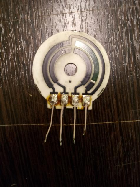

По тестам нет сигнала от ДПДЗ. Заказал не оригинал. Стал заводиться нормально, на холостых 800-900 (немножко большие). Но при резком газе теперь захлебывается в середине диапазона. При плавном газе такого нет.
Всего у меня 3 ДПДЗ:
1. Старый, который стоял изначально давно стоял (у него небольшой дребезг в начальной части).
2. Текущий, который испортился.
3. Новый который я купил на этой неделе.
Так вот у нового (3) неоригинального ДПДЗ сопротивление 2,2 кОм. А у старого (1) сопротивление 200 Ом.

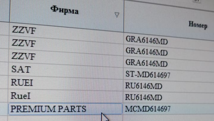

Теперь буду искать какой именно неоригинальный подойдет на 6G74. Вот фотка какие есть.
Может быть кто-то с ходу скажет какой надо заказывать?
Не обязательно из списка. Может кто-то уже менял и знает где купить.

В итоге получилось, что проще разобрать ДПДЗ и прочистить его, более менее работает. Но, естественно, за пару месяцев надо его менять на новый.
Оказалось, что еще иногда теряется контакт в датчике расхода воздуха. Тоже буду смотреть.
Вот ссылка на его разбор, прочистку и сборку
http://pajero4x4.ru/bbs/phpBB2/viewtopic.php?t=176892
