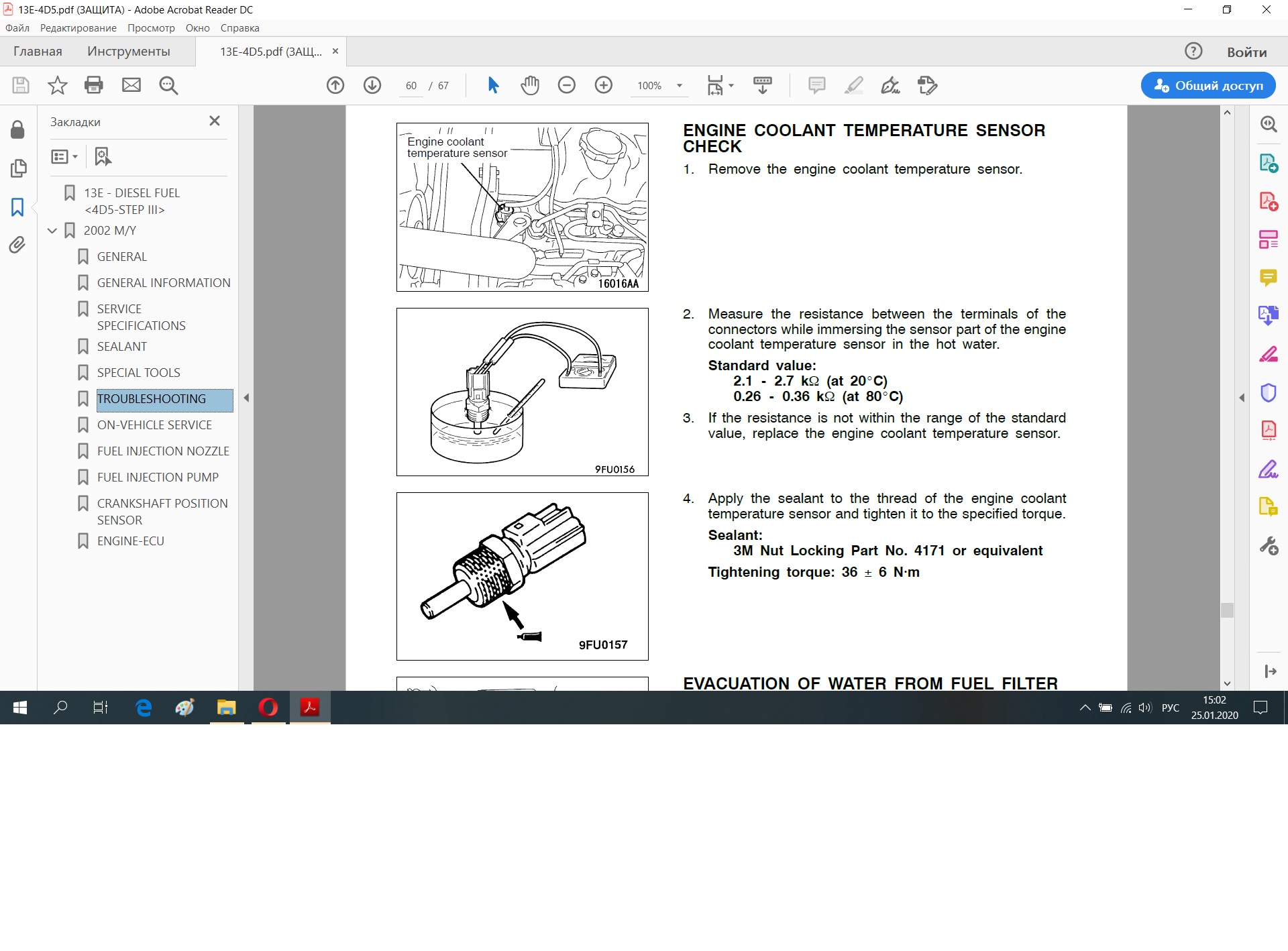

SNOOPER, а не подскажете тогда как его проверить? В мануале речь про Т-образный.
Кстати, чек без него не вылезает.

У него двойной О образный. 5,2 ком до 300 ом на свечи. Один на стрелку другой в мозги. Чек в обрыве остаётся в памяти на лампочку не влияет.

flamer, а можно немного расшифровать? Про параметры...
Если бы у меня этот датчик был завязан со стрелкой, тогда она должна была бы лежать при его отключени. А она показывает.

Сообщение flamer »
На фотке выше датчик на свечи. Холодный 5.2 ком с нагревом сопротивление падает. На стрелку одноконтактный Снупер писал. Можешь мозги обмануть при запуске,врезать доп. сопротивление с возможностью шунтирования увеличивает время нагрева свечей. Для 11в свечей это безопасно. Выход на нижний предел по сопротивлению необходим так как будут холостые выше. ЭФИ от свечного читает.

Сообщение Pasha_Ptz »
flamer, т.е. я правильно понимаю, что с утра на холодном двигателе между контактами этого датчика должно быть 5.2 ком?
И данные с него по сути нужны только на запуск? Я вот без фишки на нем покатался и вообще никаких отклонений не почувствовал, кроме дольшего нагрева свечей при пуске. Холостые в норме, звук мотора обычный.
