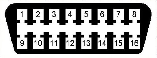

Olejjjke, тогда - самодиагностика.
Берём скрепку, лезем к диагностическому разъёму (расположен над правым коленом водителя), перемыкаем пины 1 и 4, либо 1 и 5. Включаем зажигание. Приборная панель превращается в новогоднюю ёлку, но на данном этапе нас интересует только мигание лампы Чек.
Ошибки, содержащиеся в памяти ЭБУ двигателя, выдаются в виде флэш-кодов. Записываем последовательность вспышек.
Длинные вспышки - десятки, короткие - единицы. Для примера: две длинные, одна короткая - это ошибка 21. Четыре длинных, восемь коротких - это ошибка 48. Коды всех ошибок только двухзначные. Транслируются по кругу до бесконечности, пока включено зажигание. Равномерное мигание с частотой 1Гц свидетельствует об отсутствии ошибок в памяти ЭБУ двигателя. По окончании считывания кодов выключаем зажигание, снимаем перемычку.
Чтобы не перемкнуть того, чего не надо, прикладываю картиночку с нумерацией пинов диагностического разъёма.
