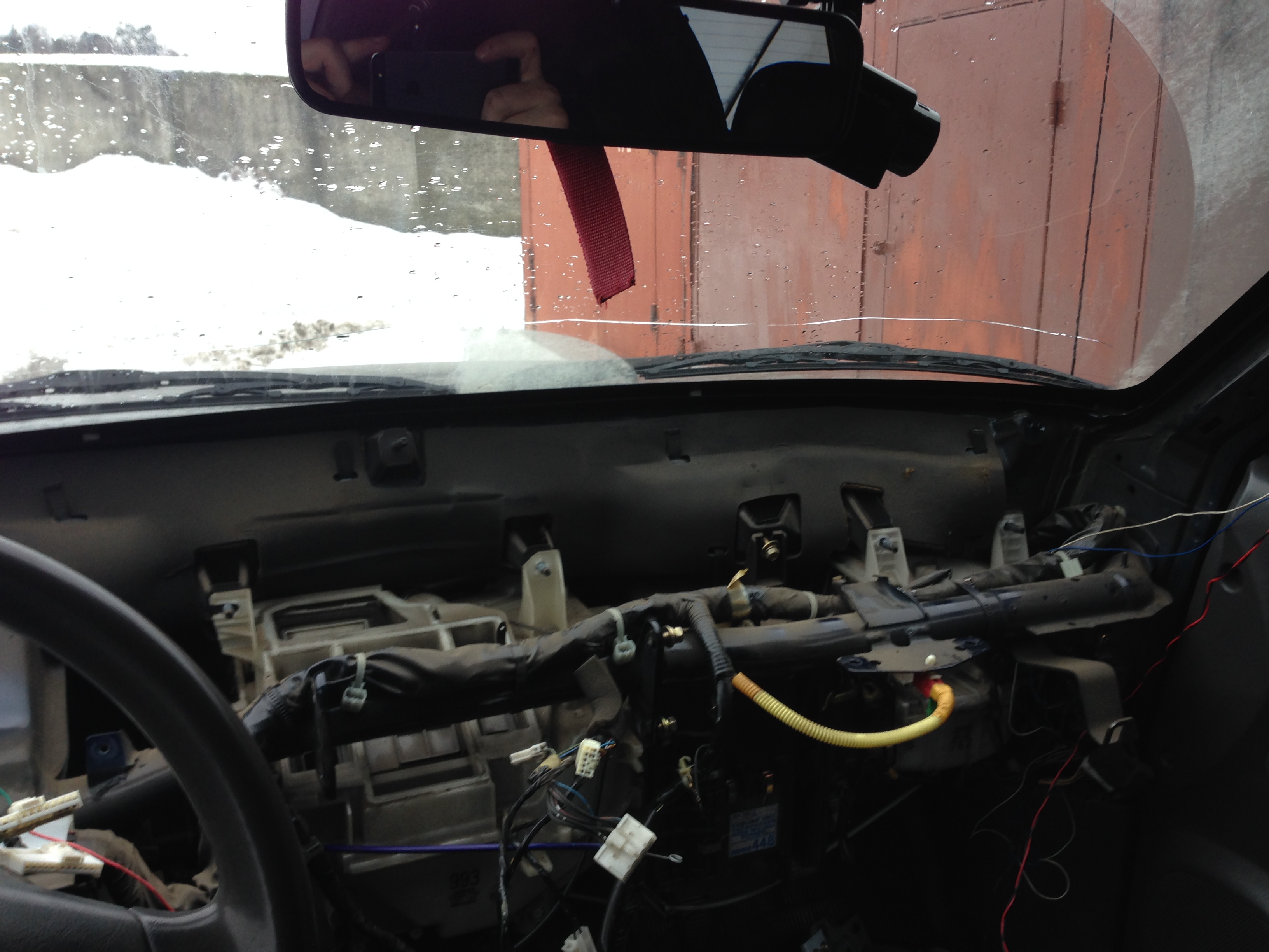

В том то и дело что на отопителя патрубки съемные, единственное как вытаскивать он будет упираться в нулевую колонку.
Сообщения: 57490
Поблагодарили: 4803 раза
Замена радиатора отопителя МПС
Soundmax3 писал(а): В том то и дело что на отопителя патрубки съемные, единственное как вытаскивать он будет упираться в нулевую колонку.
Да съёмные с 12-го года. А колонка держится на двух болтах.

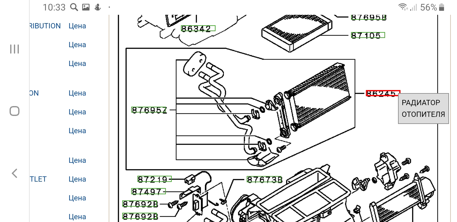

Ну и если снимать, то нужно ремкомплект 7801A914, резинки и крепления.

Как я понял по артикулу 7801А913 всё идёт в комплекте.

Soundmax3 писал(а): Как я понял по артикулу 7801А913 всё идёт в комплекте.
Да в комплекте.
Вы же не сказали что меняете радиатор, а не просто так снять решили.))

Ну что же, радиатор снял, никакую торпеду снимать не надо, для удобства снял центральную часть торпеды и оголил рулевую колонку открутил четыре болта на ней и опустил вниз.
