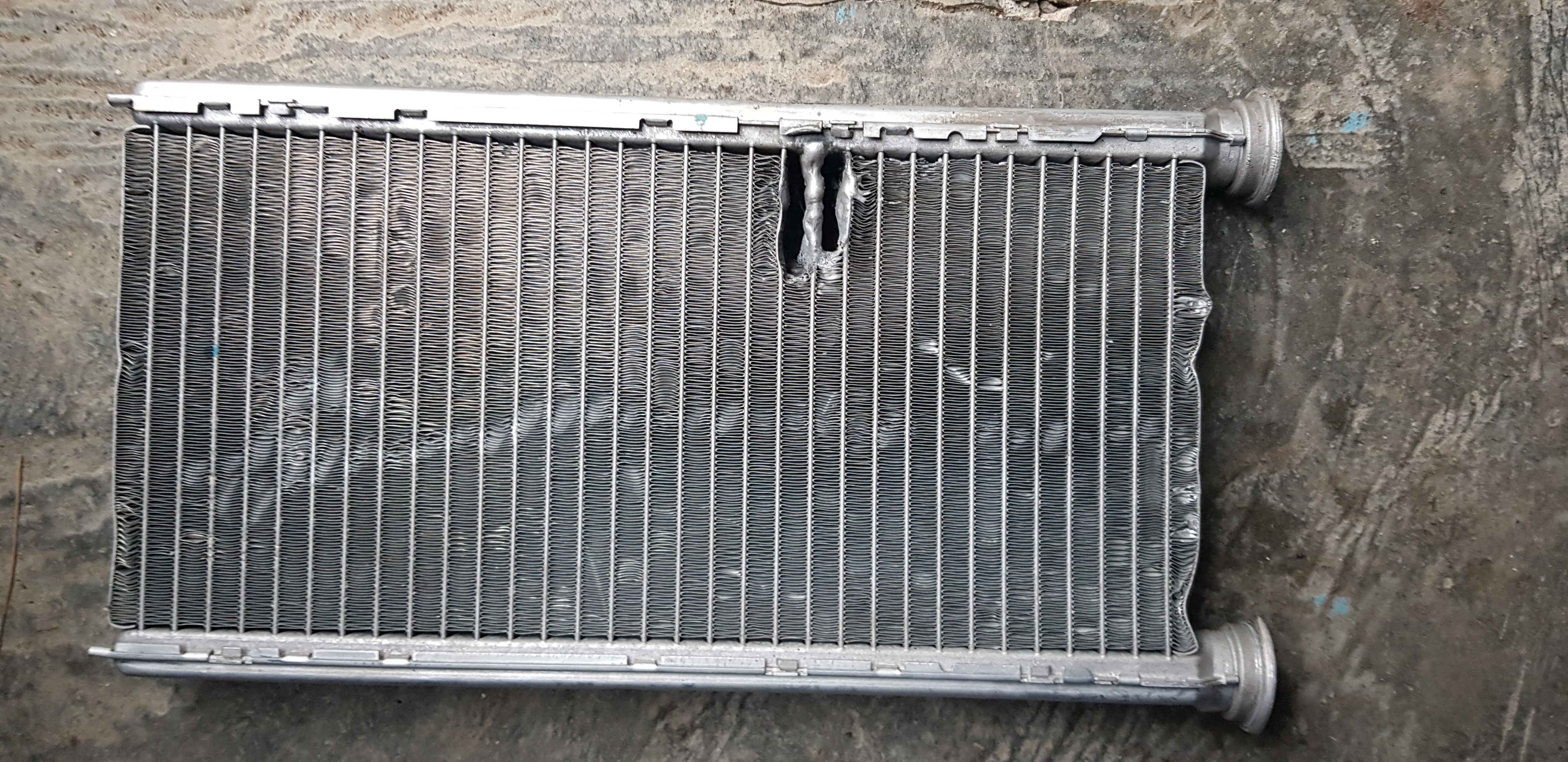

Ну что же, радиатор снял, никакую торпеду снимать не надо, для удобства снял центральную часть торпеды и оголил рулевую колонку открутил четыре болта на ней и опустил вниз.
