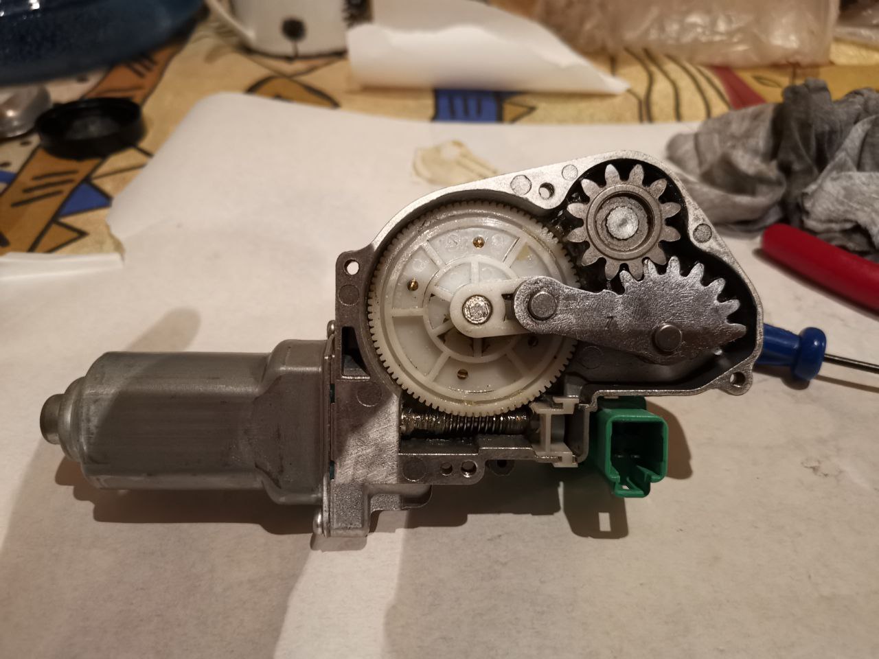

В общем разобрал обшивку задней двери, снял механизм стеклоочистителя задней двери, шток грел с WD и выпресовывал (закис намертво, не вращался). Все почистил, смазал, но когда поставил обратно, то столкнулся (как и видимо многие у кого заклинивал шток) с проблемой что дворник теперь в режиме работы АВТО, да и в обычном "махательном" неправильно определяет положение остановки … то остановится в правильном крайнем положении, то со смещением по ~45 градусов.
До поломки дворник махал и останавливался корректно, по этому делаю вывод что причина в том что я неправильно установил шестерню пластиковую … на ней на обратной стороне контактные пары …
В общем намучался я с ней трындец ребята … какие только положения начальные не выставлял этой шестерни … внутри корпуса никаких меток не нашел. В общем так и не смог угадать правильное положение … отложил продолжение этой войны на потом.
Сейчас вот думаю у кого бы попросить сделать фото того как должно быть? Или может кто владеет этими сакральными знаниями ... (на фото вид редуктора моего, может кто все-таки сможет подсказать какое "начальное" положение должно быть пластиковой шестерни)

Уже даже было дело начал думать о реле .... но до момента закисания дворник останавливался в правильном, крайнем положении.

Отбой ... похоже хорошо вчитавшись в эту публикацию я решу свою проблему
