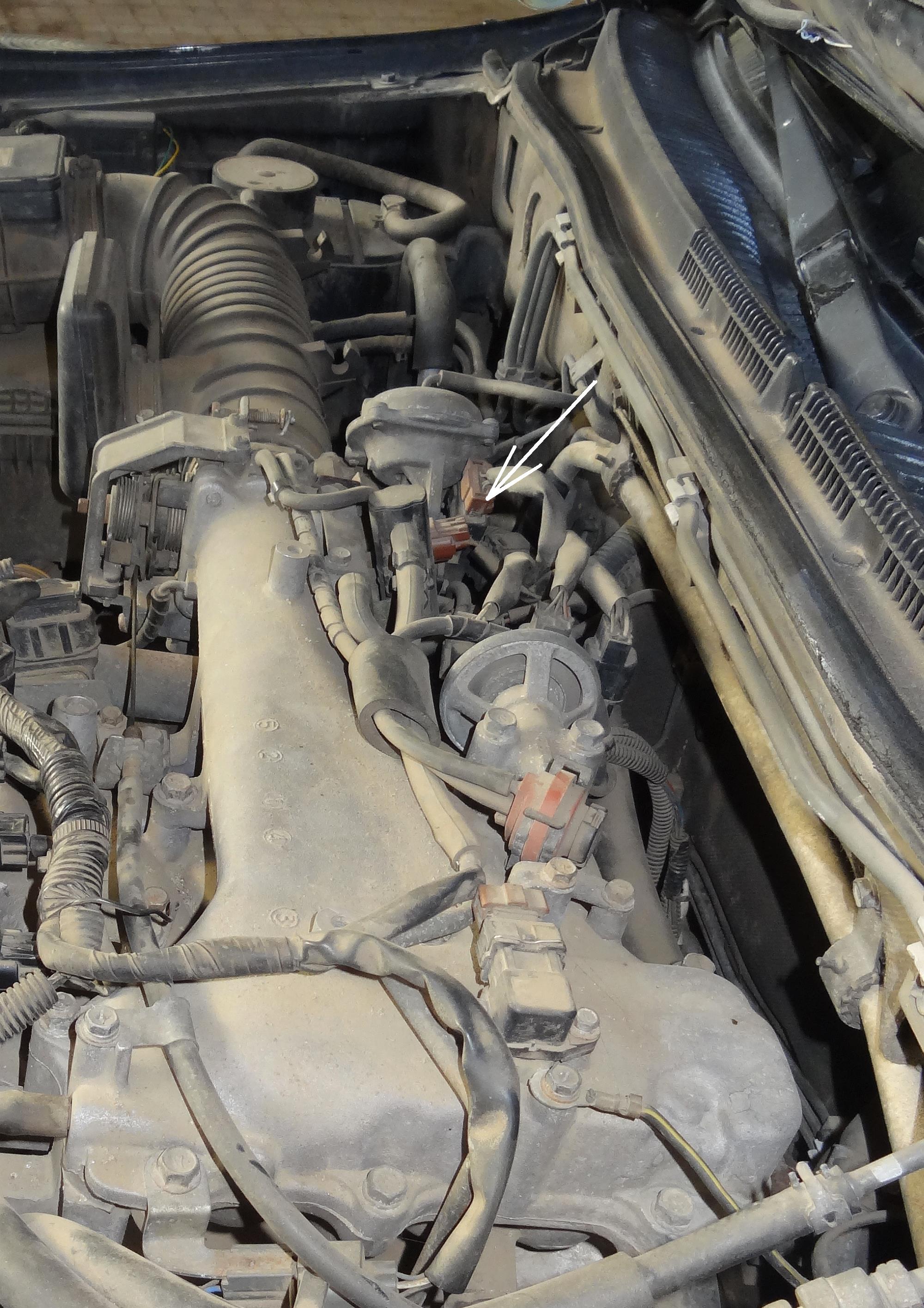

Вопрос только по датчику положения дроссельной заслонки. Я так понимаю, что у меня такой же, как у вас (galant ea-es) или не факт (как это определить)? Если да, то я эти рисунки из книжек не всегда нормально могу понять. Как ваше сообщение прочитал, второй день уже пялюсь в картинку Типа1, но не могу понять, гдк он находится? Хотя б примерно как понять, где он, не подскажете? (вроде в районе подсоединения трубы воздушного фильтра, но по картинке она вроде как не в ту сторону загибается, как на авто)

Думаю, что датчик такой же как в моей машине, т.к. двигатели одинаковые.
Находится, как вы могли догадаться, на одной оси с заслонкой дросселя, т.к. его основная и единственная задача - выдавать напряжение пропорциональное углу открытия заслонки. С этого же разъема и удобно снимать показания воткнувшись в проводки иголочками.
Но начать проще с регулятора РХХ. Если в него ни разу не лазили, думаю, он уже серьезно засорился. Возможно, весь ремонт и закончится его чисткой и смазкой...
