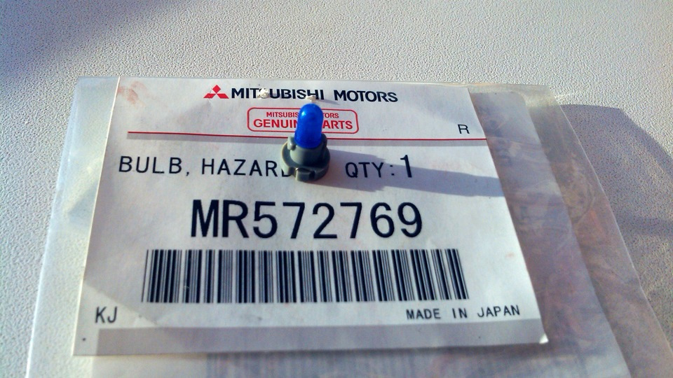

алексей - Маленький Мук, Спасибо огромное! Буду лазить, смотреть искать. Видимо лампочка давно погибла. НЕт ли ее номера, если уж лезть, то сразу и заменить.... ::-[:

Не,номера нет, но такие стоят во всех кнопках

ну что то вроде этого Изображение

Ага! Это номер лампочки, на бумажке со штрих кодом?

Это номер лампочки с патроном, патрон может быть другим( размеры). эт я взял из нета.
