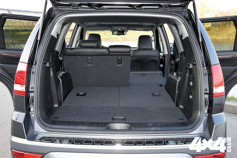

Aleks8 писал(а): В мохав сиденья ложаться в идеально ровный пол, если что перевезти это плюс.
Не ложатся они в идеально ровный пол. Ездили с товарищем на Алтай, у него Мохав...

silver-john писал(а): Не ложатся они в идеально ровный пол. Ездили с товарищем на Алтай, у него Мохав...
А какой это пол? не ровный по вашему?
такая трансформация вообще редкость у внедорожников, везде ступенька из 2го ряда. Так только в безрамных кроссоверах получается обычно.

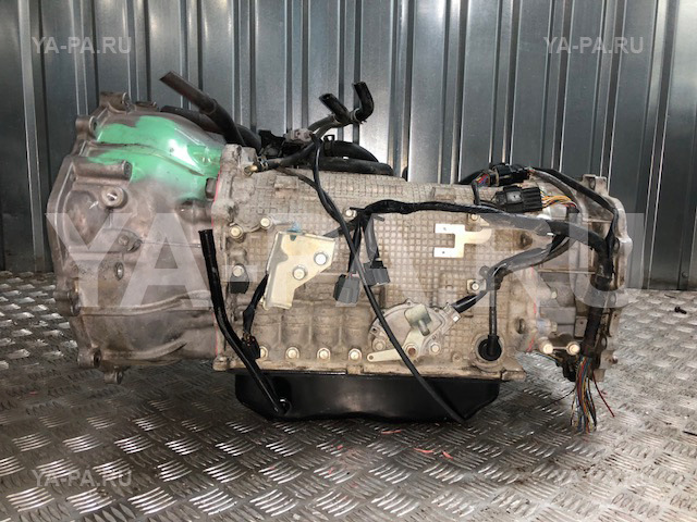

ГАНС писал(а): ткуда такая уверенность? Айсиновская на П-4 только на керосинки ставилась, на зажигалках там ММСовская ноухау ::-D: стоит разработанная для П-3 - почти такая же шняга, что и на первом шпроте ставилась только + 1 передача добавлена и типтроник
У них на модельный ряд 2009 года какие то не обслуживаемые коробки ставили, без масляного щупа и оригинальной жижей. На моей АКПП такая же, как и на керосинках. Вот аисиновская это или нет, ХЗ...

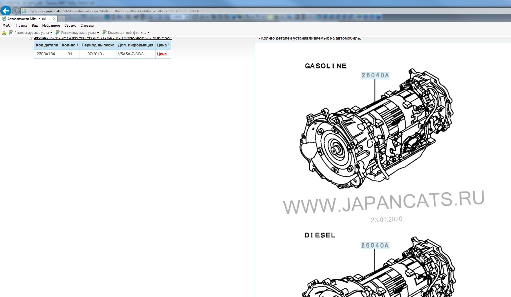

Судя по всему это "вафля" то есть АКПП от ММС, :;-): это не айсин. Вот фото АКПП - АКПП V5A5A и она со щупом
Sfinks
Сообщения: 13149
Двигатель:: 4D56 был, 6G72
Откуда: Кронштадт
Благодарил (а): 432 раза
Поблагодарили: 344 раза
Проблема выбора паджик vs мохав
Сообщение Sfinks »
ГАНС писал(а): Вот фото АКПП - АКПП V5A5A и она со щупом
Да, именно, V5A5A со щупом, и жижа там SPIII.
