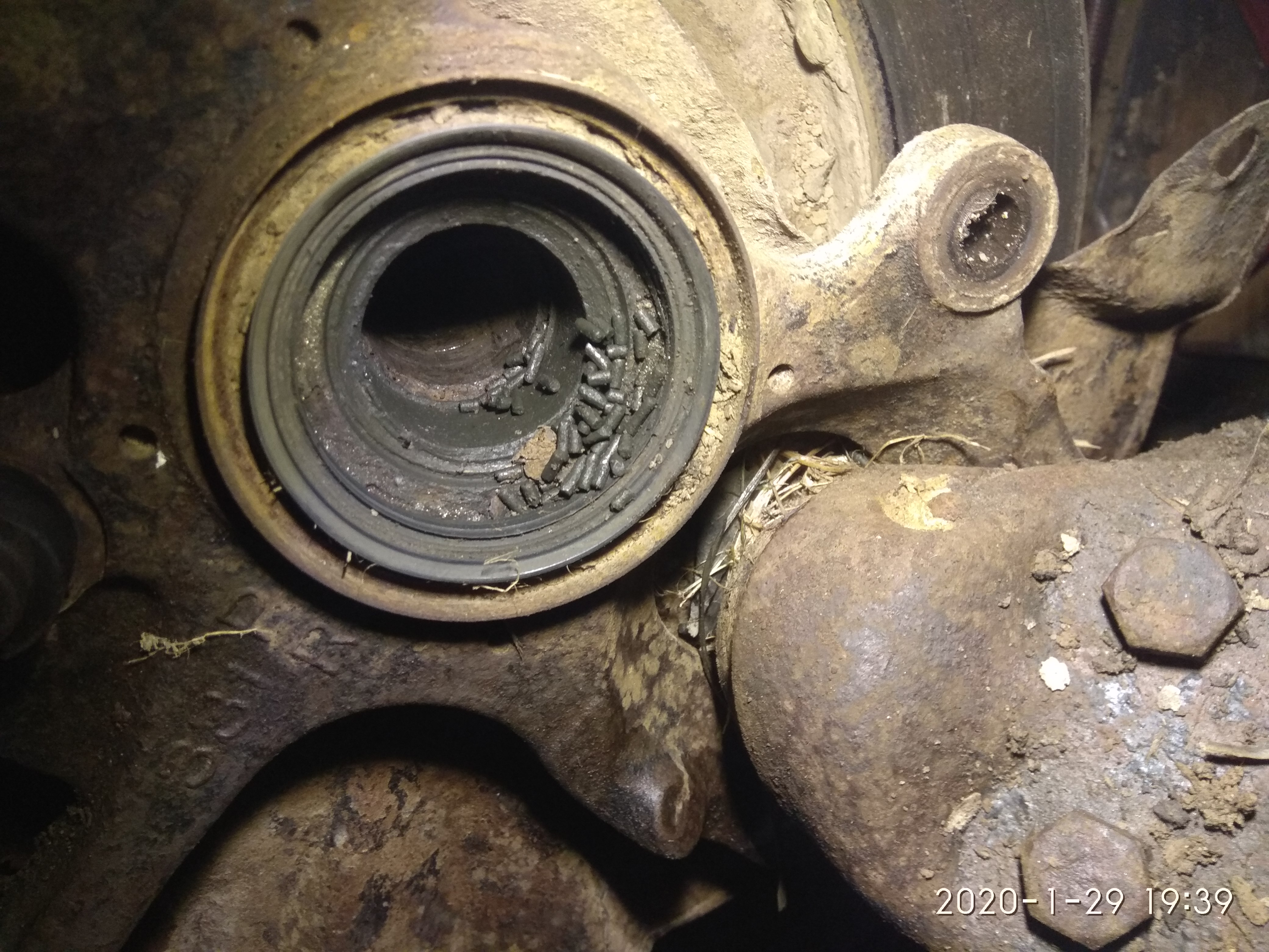

С другой стороны, игольчатые и на заднем приводе трещат, особенно в поворотах. Ну а шлицы... Через пару тройку проскальзываний сотруться, треск пройдёт вместе с полным приводом...

Рассыпался таки один игольчатый. Шрусы целые со смазкой, пыльники целые, люфтов нет. Неужели такая ерунда дает треск и рывки?!

Nniick писал(а): Рассыпался таки один игольчатый. Шрусы целые со смазкой, пыльники целые, люфтов нет. Неужели такая ерунда дает треск и рывки?!
Еще как дает! Только у меня наоборот, на заднем приводе в поворотах и после колдобин тещало и вибрировало, а на пп проходило)))
