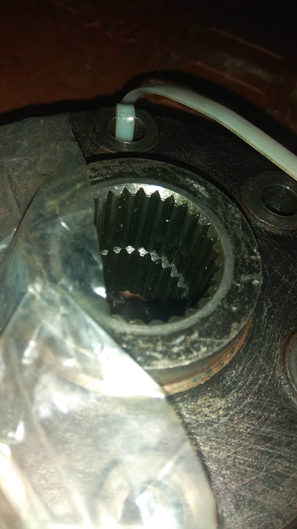

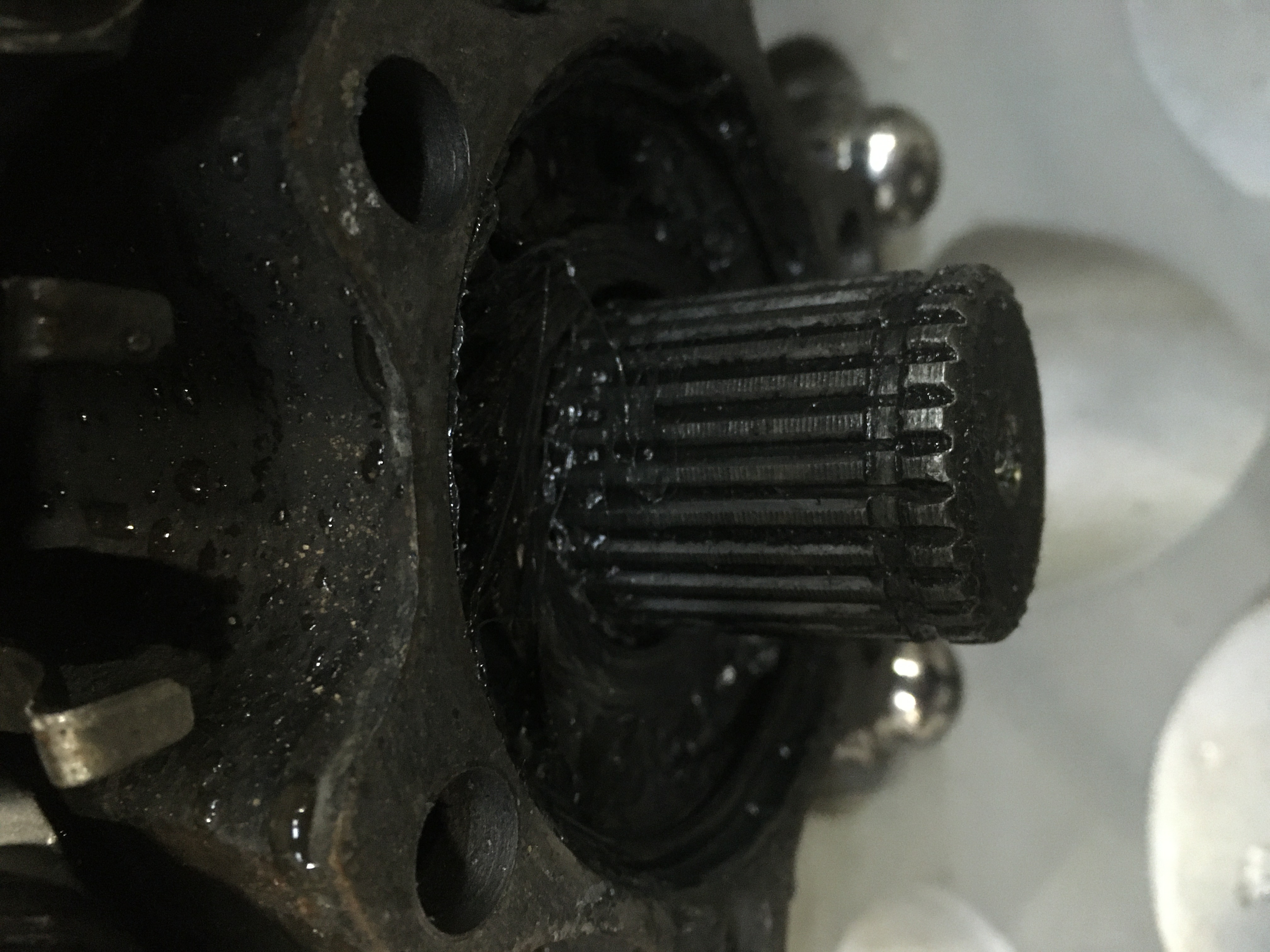

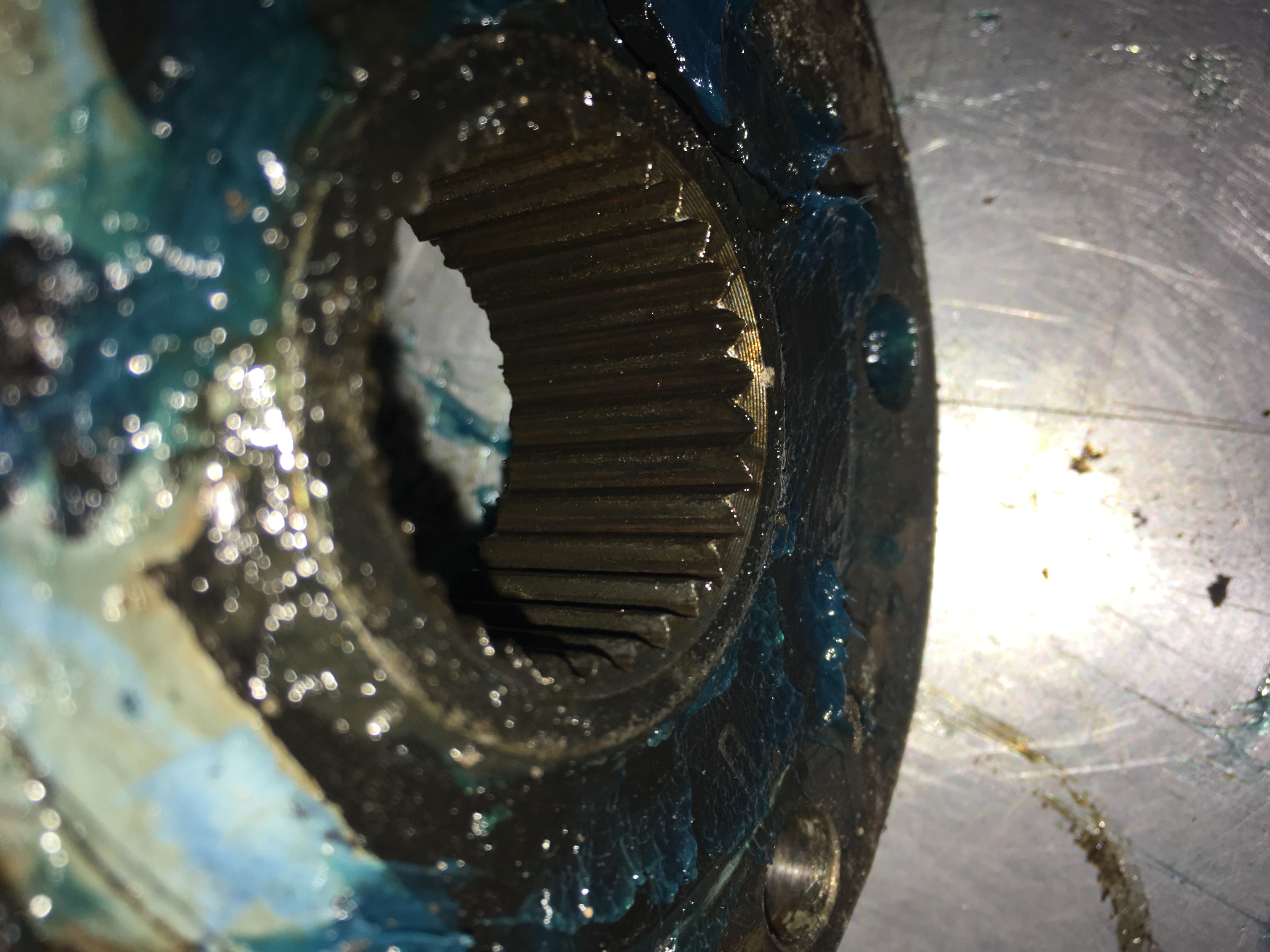

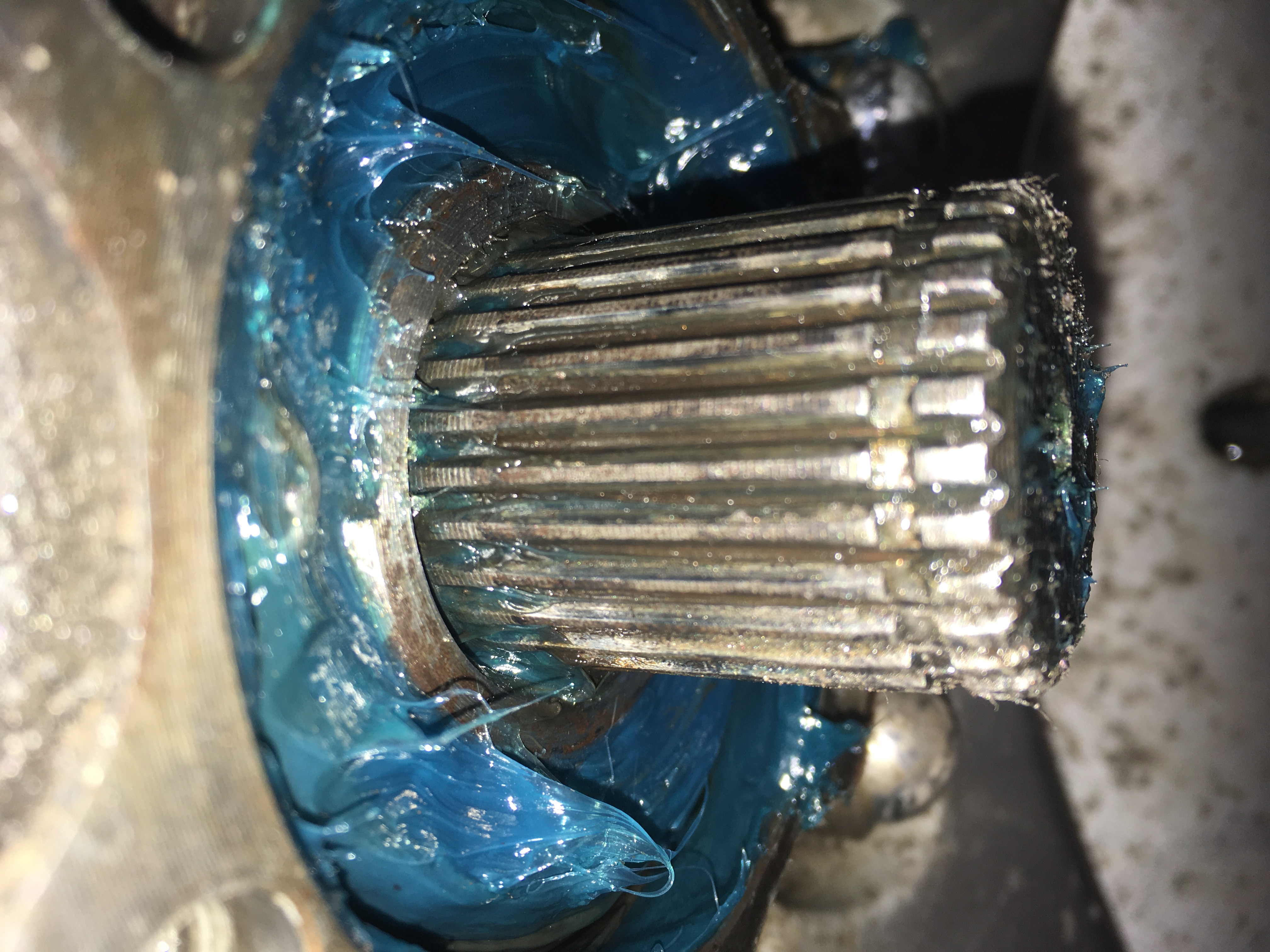

У меня тоже авд, была сильная выработка на шлицах фланцев ступиц. На шлицах приводов тоже, но поменьше. Сними осмотри их.
Вот так выглядят шлицы здорового человека
Шлицы курильщика
Шлицы курильщика
Шлицы курильщика
Шлицы курильщика
Шлицы здорового человека
