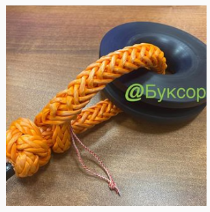

Что пробовал? Софтшакл? Или ,,блок" на софтшакле?

lesnik5000 писал(а): Что пробовал? Софтшакл? Или ,,блок" на софтшакле?
Блок - работает ?
А то железный - уж больно тяжёлый.

Интересная констукция. Шаклы я научился плести 2 х видов. Ролик выточить не проблема. Вопрос только небудет ли его выкручивать на мягкой оси??

Fox414 писал(а): Вопрос только небудет ли его выкручивать на мягкой оси??
Жень,полностью согласен! :*VICTORY*:
Кмк,при ослабление натяга,веревка сразу будет с ролика слетать.....да и ролик в скором времени протрёт софт шакл....
И ролик из алю или полиэтилена тож не варик точить-это не клюз- перепилит веревку шакла.
Мне тоже так кажется. Значит что тут не продумано.

Может кто сможет сделать - а мы протестируем :)

Рома кино то на асфальте . как оно в грязи под нагрузкой пилить синьку будет?
Сделать попробовать можно. Софты заплетены 2 шт. Нужно маслонаполненный кусок капролона или лучше фторопласта . второй скользкий но мягкий . ну и собственно чистейшая обработка внутреннего отверстия с радиусом а не фаска ступеньками.

И,опять таки: на видосе стоит 2 шт полиспаста.
Т.е.нагрузка ролика( в том числе и на истерание)на софт шакл будет меньше,чем кода юзать 1 шт полиспаст.
И при прослабление троса,с ролика может запросто слететь.
С норм полиспаста она никуда не денется за счет скобы....да и подшипник там на ролике стоит...
А трение качения меньше,чем трение скольжения,посему даже при норм ,но тяжелом ::-D: полиспасте потери на трение будут меньше :)

Fox414 писал(а): ну и собственно чистейшая обработка внутреннего отверстия с радиусом а не фаска ступеньками.
Ага! Это будет самым геммором ,если нет фасонного резца.
Рашпиль? ::-D:

Железный выпилить проще и надежнее.
