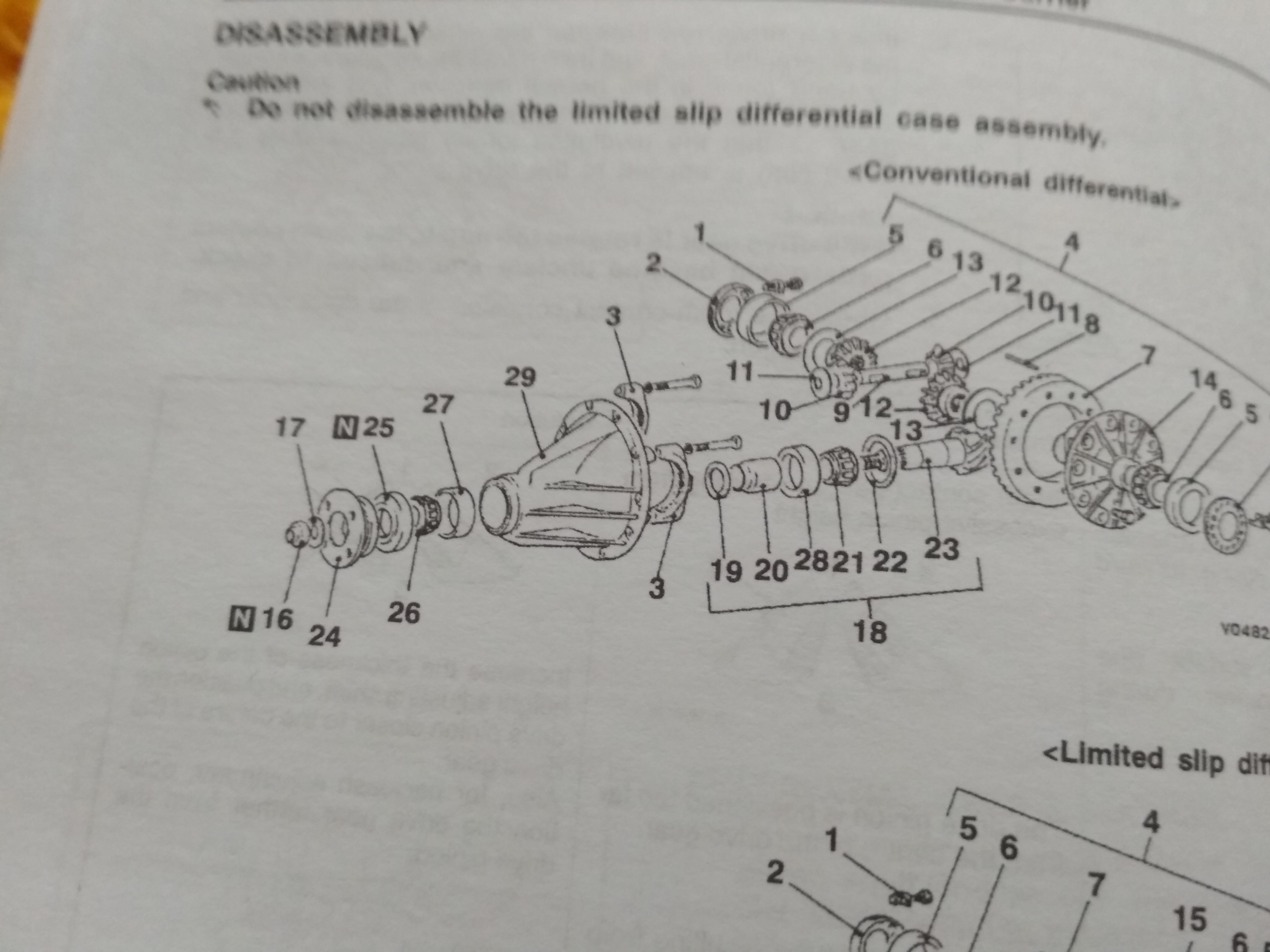

В первую очередь посмотри по каталогу какая втулка стоит.Если сминаемая,то я бы крайне не советовал менять сосальник без нового коллапсера. Пипл меняет только сальник,знаю....но может открутиться гайка на хвостовике,а это кирдык паре.
Посмотри,есть ли у тебя lsd.Если нет, то можешь лить хоть ТАД17))))
Если уже будешь потрошить редуктор с заменой коллапсера,посмотри ,если выработка от сальника на морковке...Если есть канавка отчетливо чувствующаяся ногтем,то замена сальника не поможет....Можно попробовать колхоз-подтянуть пружинку в сальнике,но это не факт,что надолго.

В каталоге буква N стоит только у сальника и гайки. Значит одноразовые в мосту только они? В этом случае дистанционная втулка многоразовая? А чтобы гайка не раскрутилась, я её новую куплю. Не дорого стоит!..
Мост у меня не LSD-шный. Может накачать его лукойловской минералкой и успокоиться? Ибо потрошить мост как-то боязно. Не ТАЗ всё-же... Да и я не настолько крут, чтобы качественно перебрать мост. Раз в жизни я перебирал редуктор на 2106, но был специнструмент и не очень жалко было "запороть" ибо был в запасе ещё один, но с другим передаточным числом.

Втулка там не сминаемая, меняй сальник и гайку. Гайку затягивай моментом, если не ошибаюсь 214 Нм
