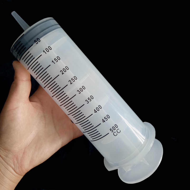

  • Большой технический шприц с трубочкой.

Набираем масло в шприц и вставив трубочку в заливное отверстие, закачиваем. Должно войти 1.6 литра масла, но бывает чуть больше или меньше. Рекомендую заливать, пока закапает из отверстия, это как раз и будет правильный уровень.

ch.vladimir писал(а): Большой технический шприц с трубочкой.
Шприц Жане ;)
ch.vladimir
Сообщения: 6
Зарегистрирован: 11 фев 2020, 16:01
Двигатель:: 3.2 D
Замена масла в редукторе заднего моста Mitsubishi Pajero IV
Сообщение ch.vladimir »
типо такого я и использовал. савсем чуть-чуть меньше)

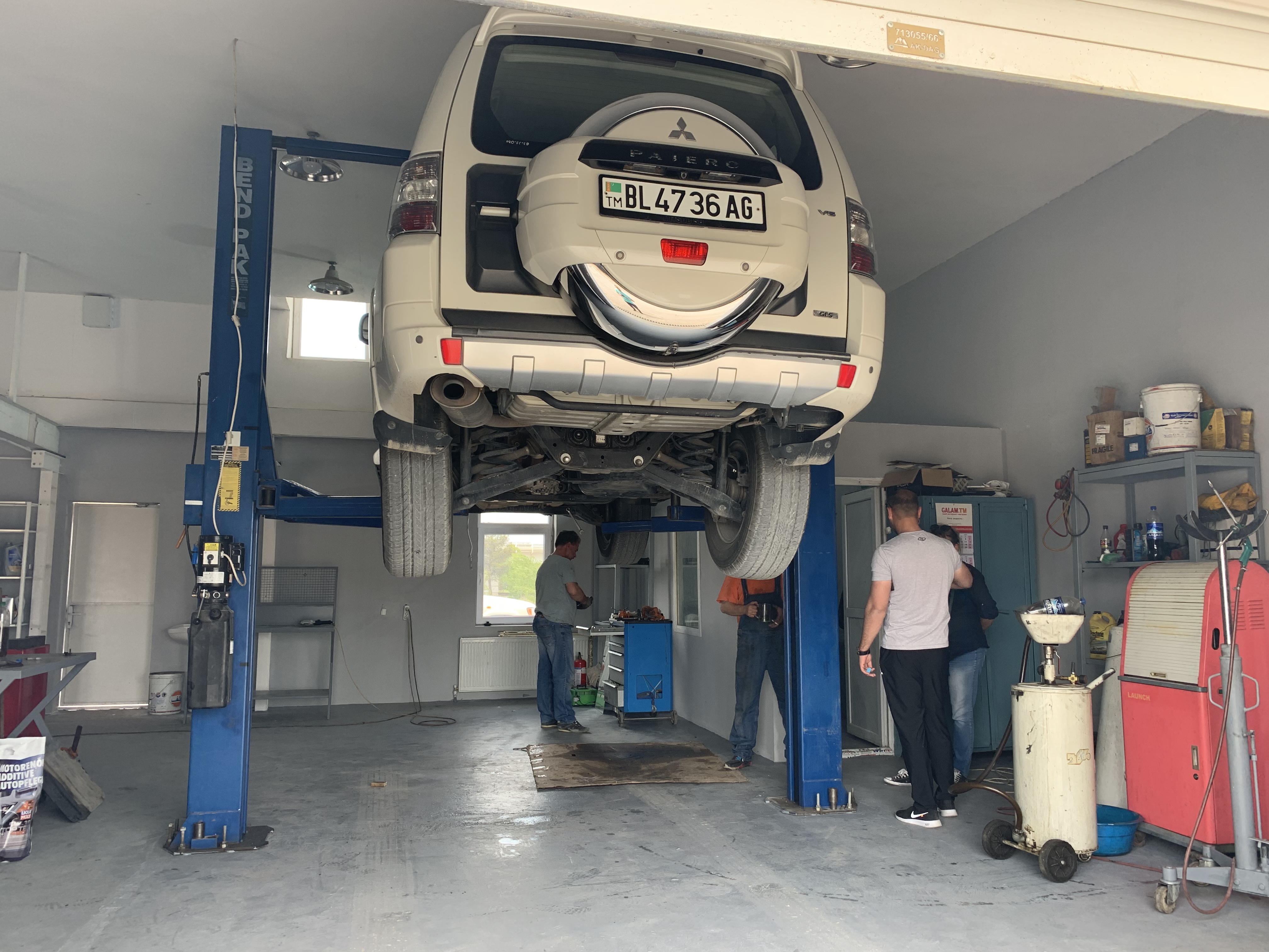

Дарова еще раз. Поменял я масло в конце концов в раздатке и в редукторах. В раздатку зашло ровно 2 литра и выливаться уже начало на удивление. Еще при замене обнаружил что сальник на переднем редукторе в соединении с корданом сочится его тоже заменили. Вобщем налил ликвимоли везде. В редуктора GL5 в раздатку GL4 как и полагается. Спасибо большое за совет))
