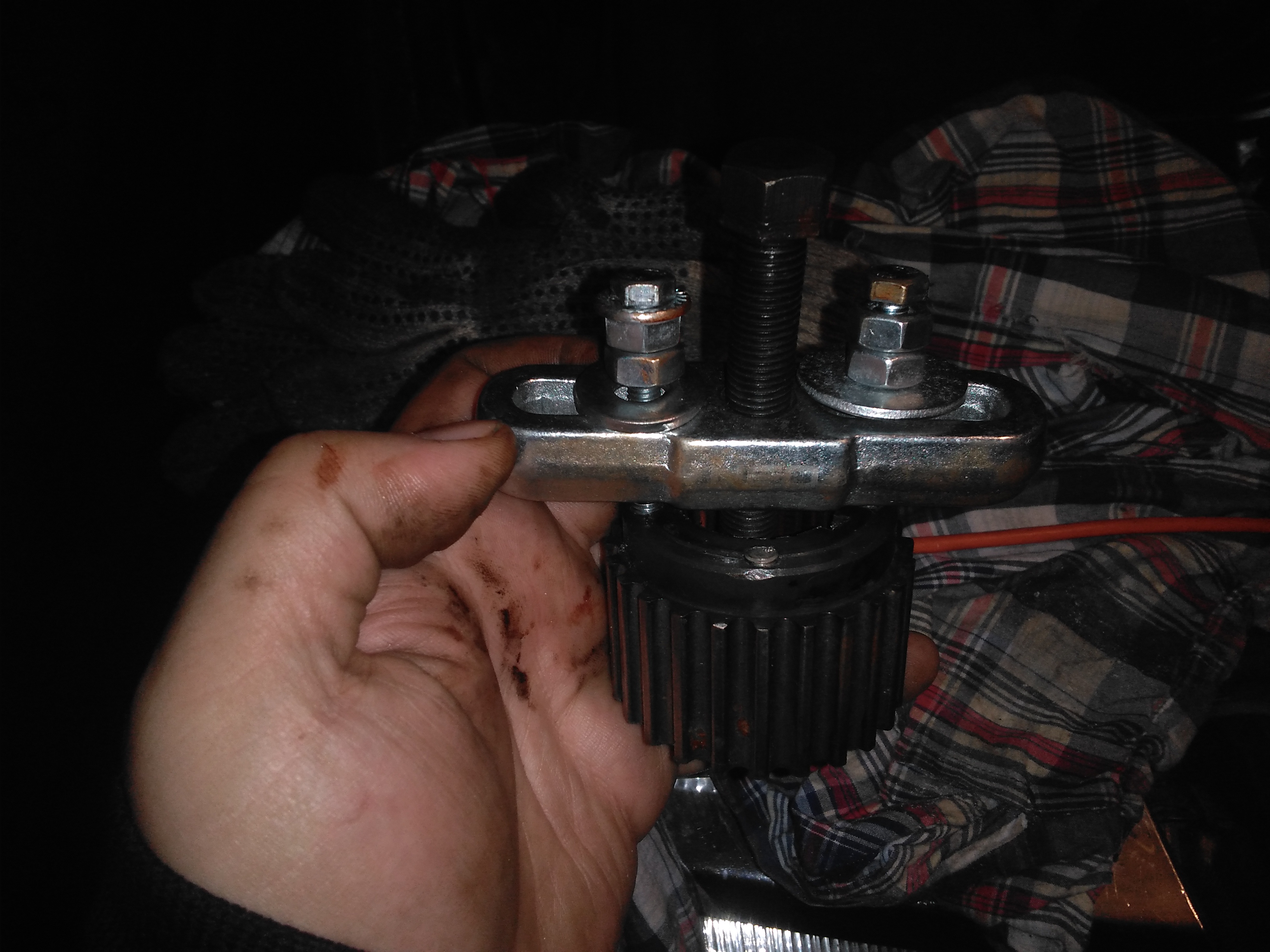

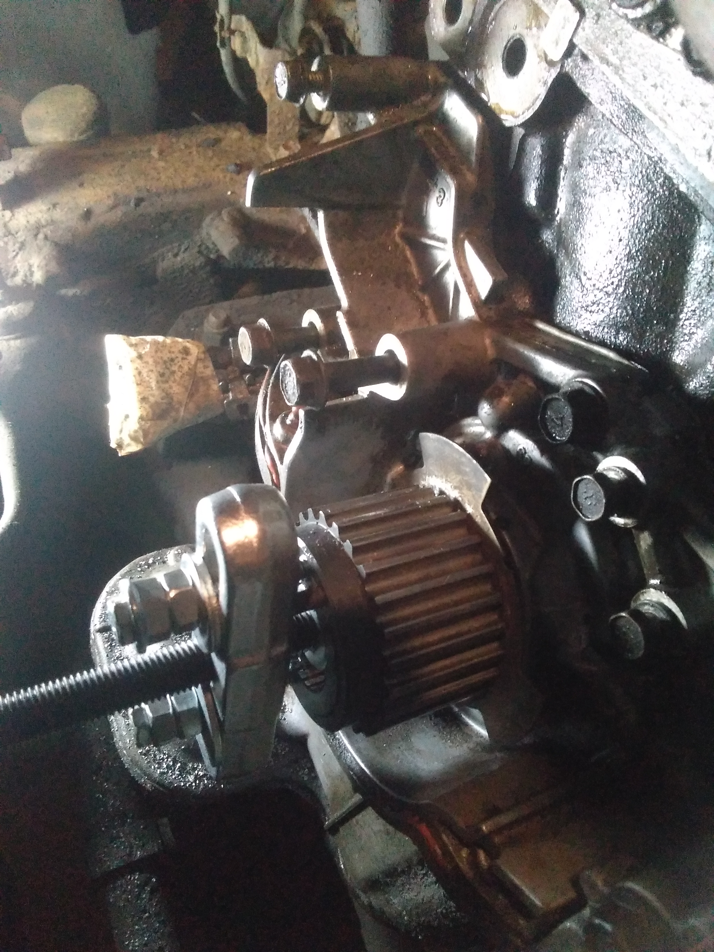

Привет! Снял звёзду с помощью съёмника для снятия руля.
