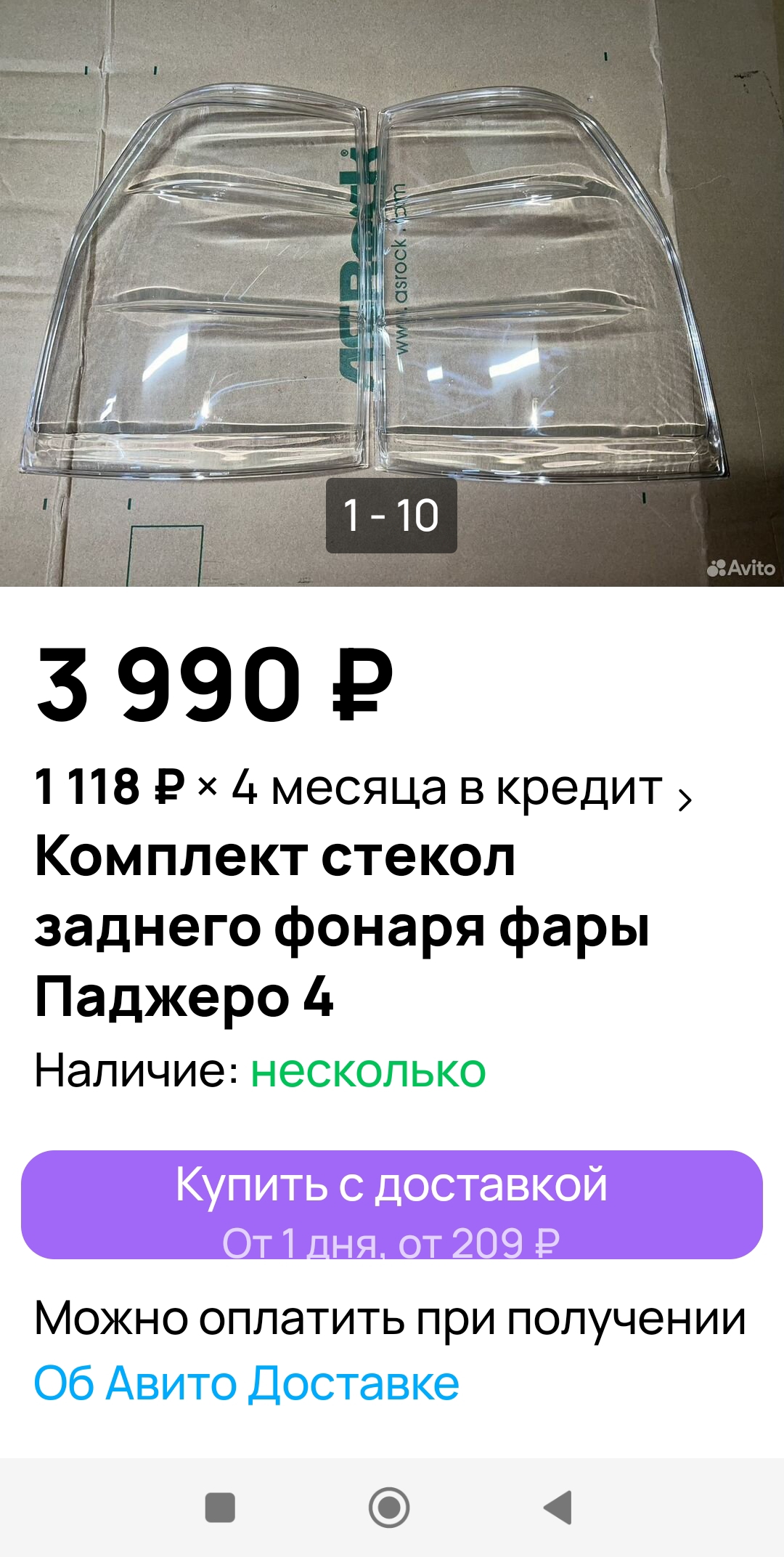

Romik писал(а): 16 мар 2024, 13:41 А ты видел отдельно стекло разве продается - дешевле новый купить.
Рома, на четвёрку стёкла задних фонарей есть, может и на тройку продают, надо искать.
