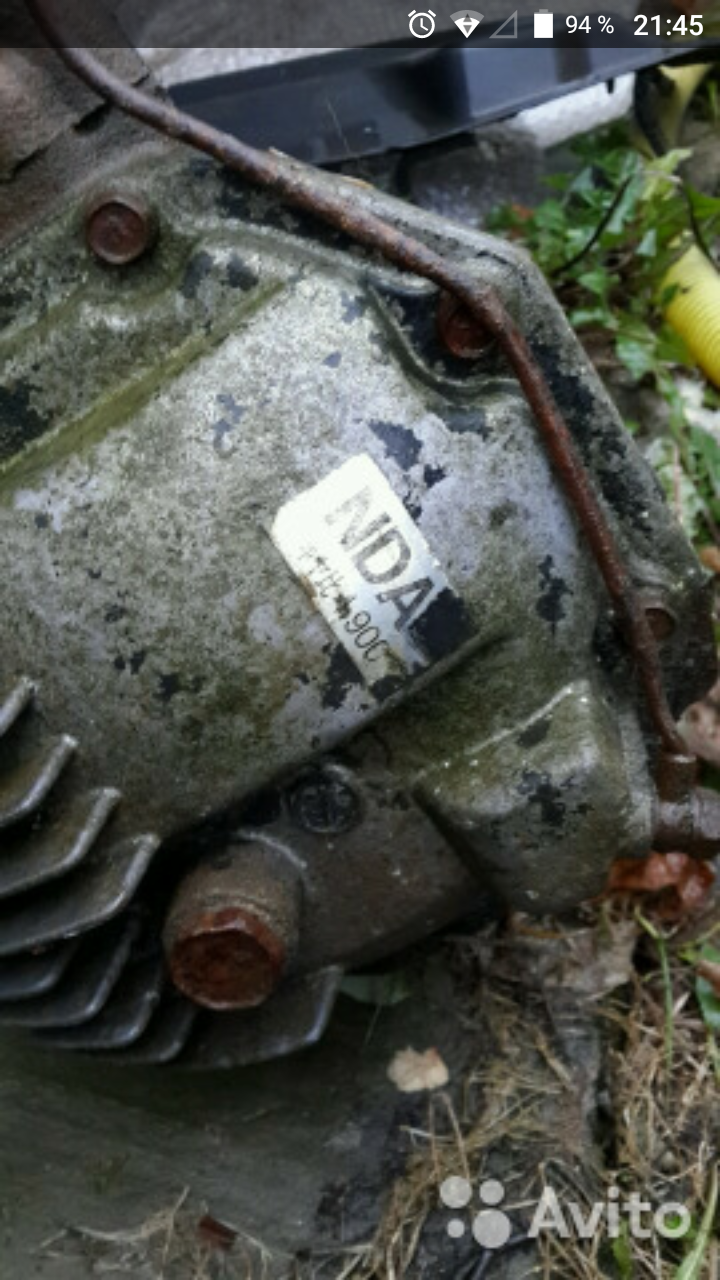

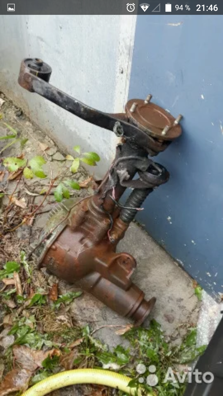

Был найден редуктор NDA 4900
Найденный
Найденный

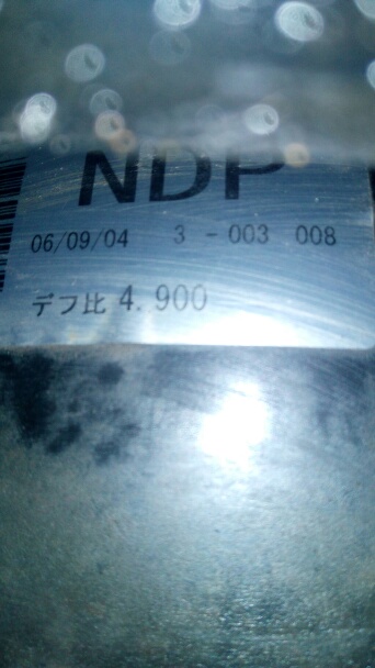

. У меня стоит NDP 4900
Лейбл на моем редукторе
. В чем отличие и подойдет ли на мой МПС 2006 года двиг 4D56 левый руль.
Найденный

В сборе точно не подойдет.
Тот, что найден от П2.
Надо мерить длину морковки (на двойках, вроде, короче она спортовской) и расположение подключайки полуоси на дизеле и бензине под разными "углами" приделано.
