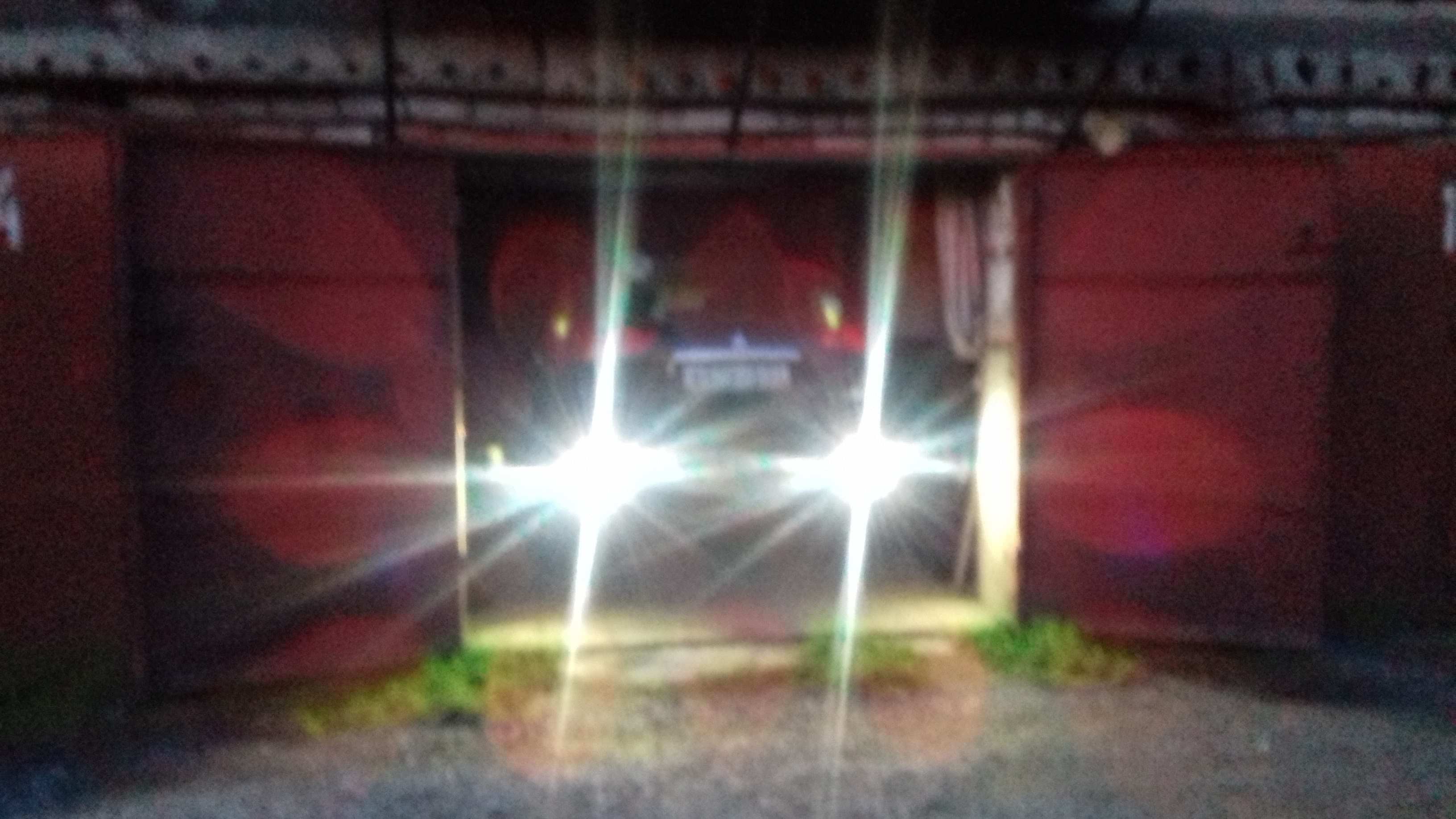

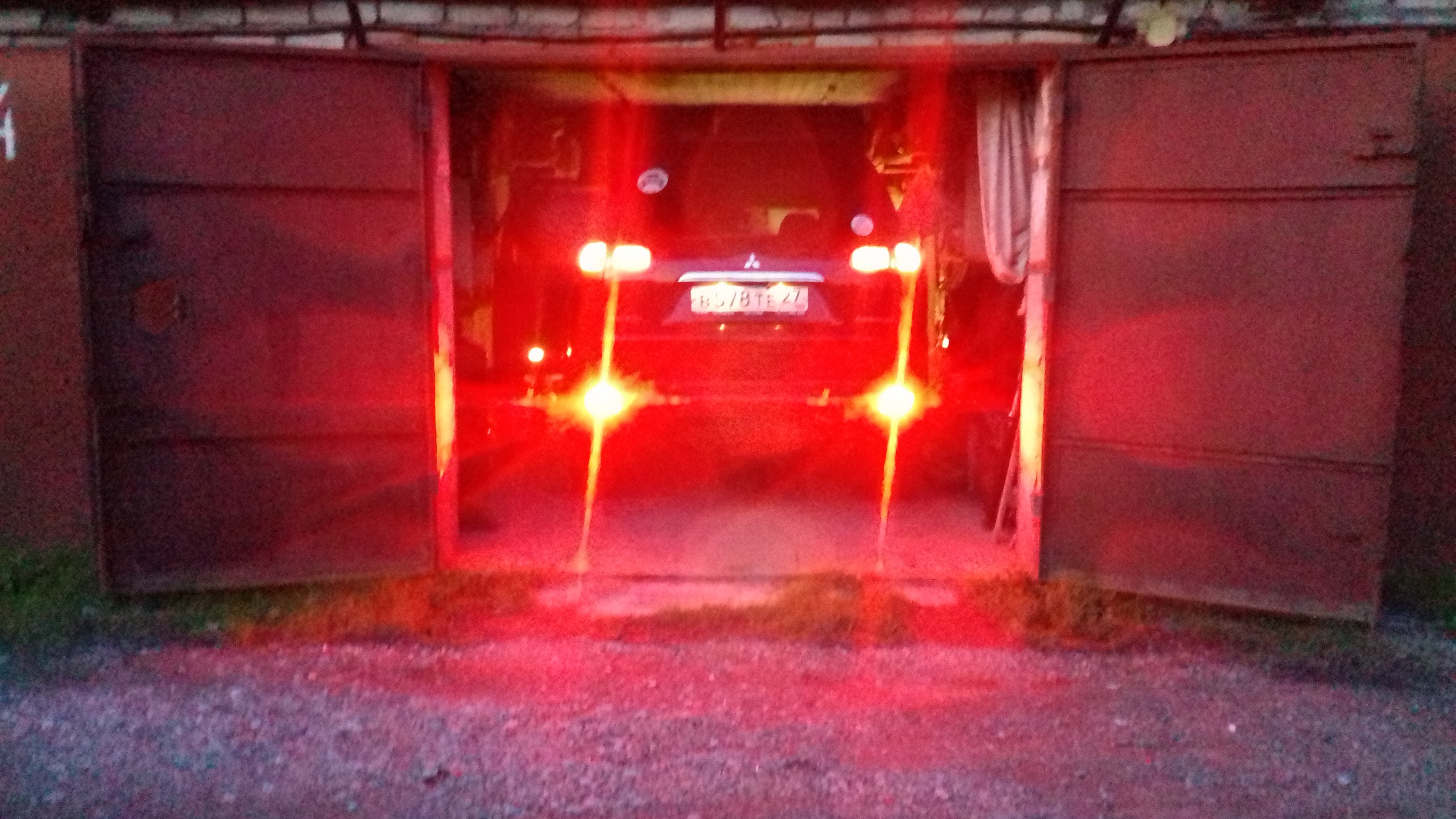

А зачем их расклеивать, когда можно купить левый фонарь с секцией для ЗХ и 2 двухцветные светодиодные лампы. Получается Ох..но! Лампы делает LEDovik, на Drave2 есть его страница.
Извините за качество фото, но для представления эффективности этих ламп пойдёт!

Морфлот писал(а): когда можно купить левый фонарь с секцией для ЗХ
В том и дело что там только ЗХ, а ПФ нет. Я просто заморочился и сделал все по отдельности. В ЗХ лампs светодиодные MTF P21W (https://market.yandex.ru/offer/Gz7sjbl_0rGg5pam2YkBFA) И получилость точно, просто Ох..но :*THUMBS UP*: Будет на улице темно, сделаю фотки.
