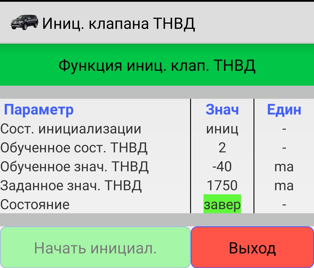

tolkach
Сообщения: 15
Зарегистрирован: 03 авг 2011, 04:41
Мой автомобиль(и):: NMPS 2011
Стали плавать обороты при включенных тенах.
Сообщение tolkach »
sn1 писал(а): Смотреть раздел обучения начального положения SCV, а лучше скрин показать. Но не тем что ты перечислил, а NMPS Diag или МУТ3
Потестил на выходных.
Вернее, про-инициализировал, получается.
Как интерпретировать эти данные ?
Alex5024 писал(а): Так чтобы выяснить точно клапан это или нет, можно же подключить тот же емл327 и с помощью программы из это темы http://pajero4x4.ru/bbs/phpBB2/viewtopi ... 81&t=77651 все посмотреть.
