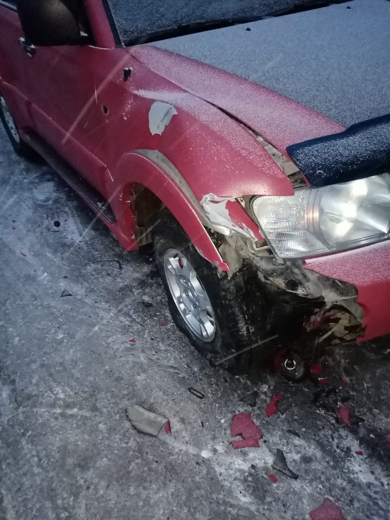

Подойдёт ли передний бампер, правое крыло и капот с паджеро на мой монтеро? Чувак синий как изолента на крауне въехал без прав страховки на чужой машине;)

anton27r писал(а): Подойдёт ли передний бампер, правое крыло и капот с паджеро на мой монтеро?
Подойдёт, только бампер - усилитель и пластиковая накладка крыла не подойдут если от дерестайла :;-):

Ну у меня рестайлинг с круглыми туманками, значит с рестайла пыжа и буду искать;)

Занимался поиском крыльев на свой рейстайл - попадались крылья с выштампованным уширителем и пластиковый уширитель тоже пару вариантов встречал
