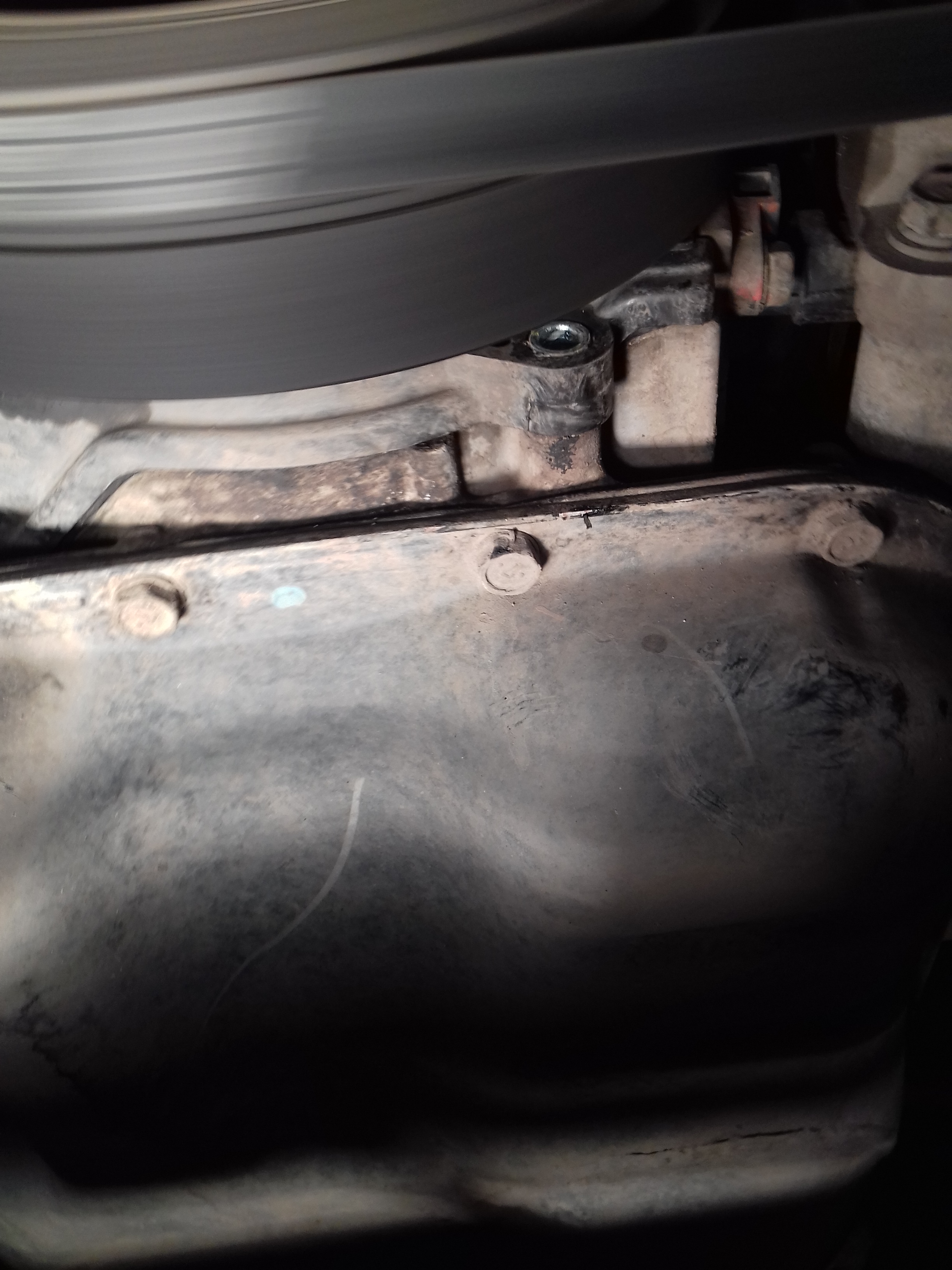

Предыстория такая: заметил на малых скоростях, когда резко на короткое время давишь педаль газа и разгоняешься, а потом резко бросаешь, на сбросе оборотов становится слышно скрежет трущихся деталей. так будто что-то трется о кожух или крышку, звук бывает довольно сильный.
Месяц назад сменил ремни ГРМ, залез под машину и увидел дырку без болта, может оно?
Двигатель 4D56. прикладываю фото снизу,крышка ГРМ со стороны поддона картера, ниже коленвала.

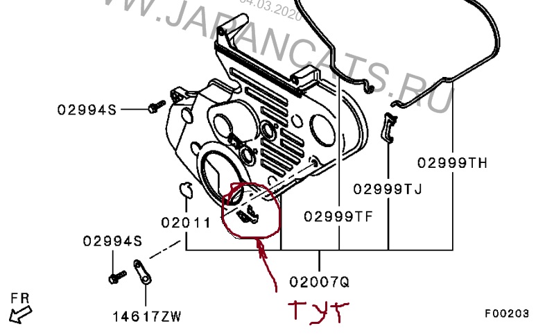

Должен ли быть болт на этом месте , кроме крепежа выполняет какой нибудь функционал?

Болт держит крышку пластиковую.
Скрежет не оттуда. Иначе его было бы слышно и не в движении.
