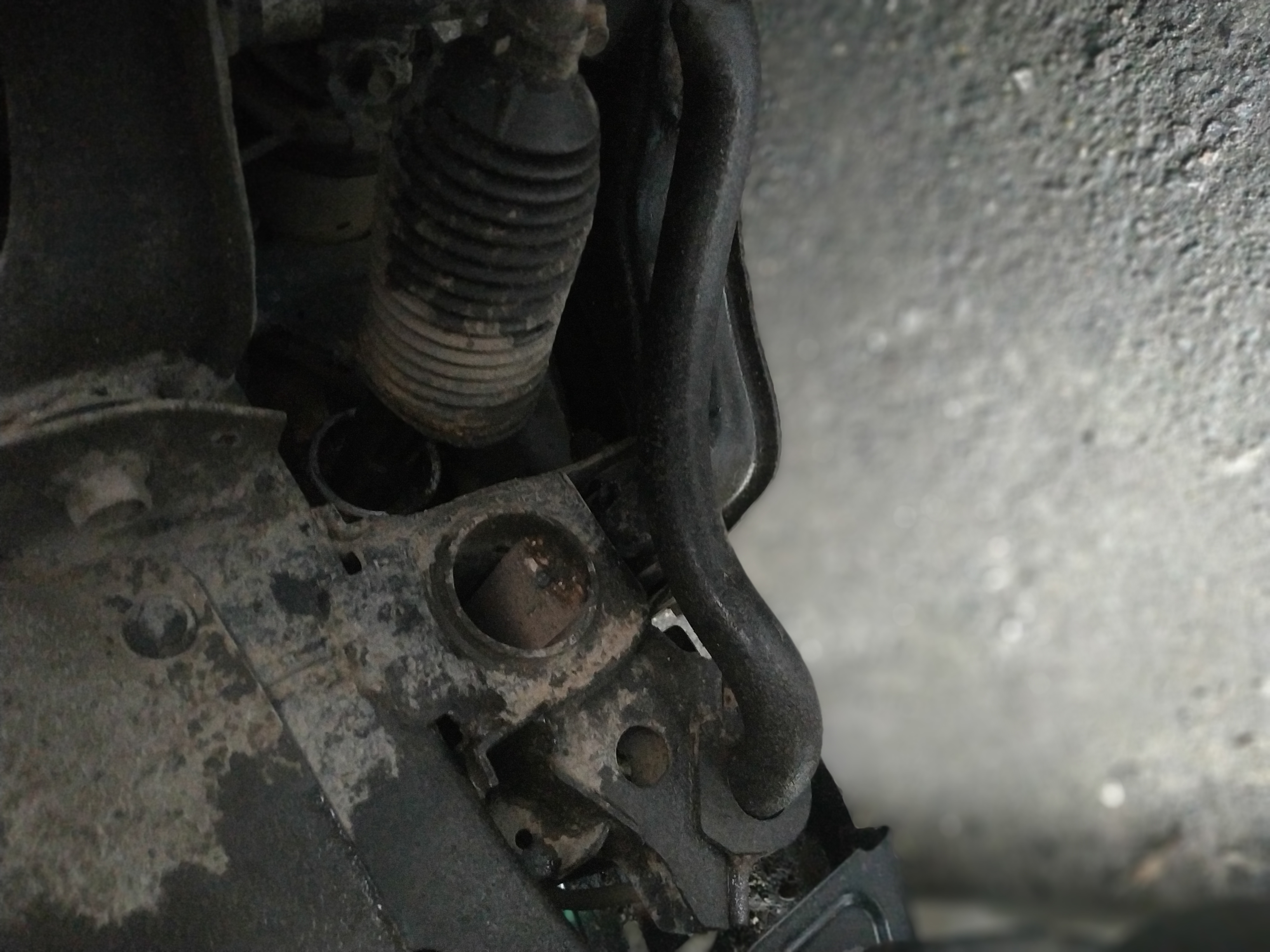

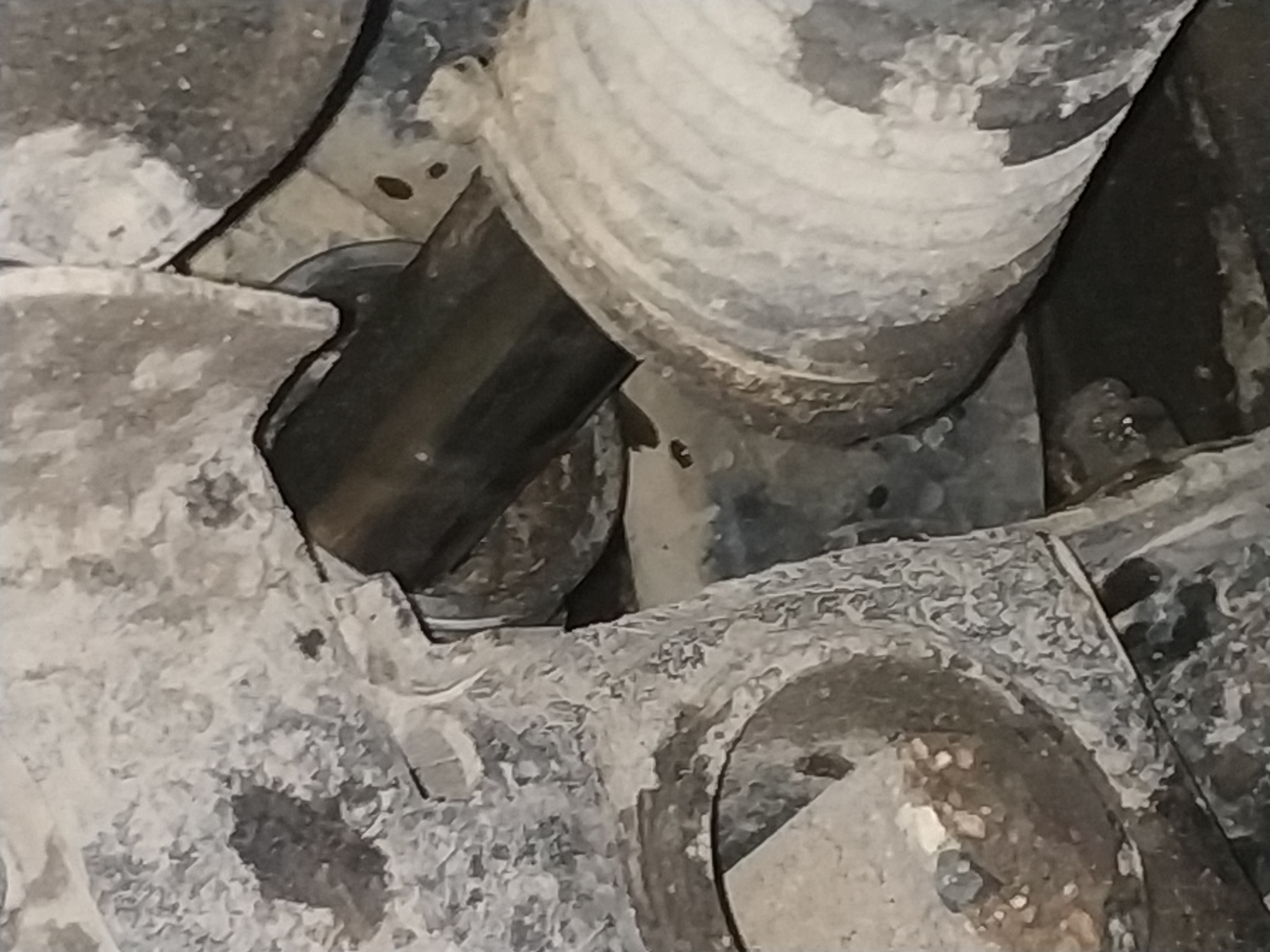

Посмотрел сейчас через арку левого колеса,такое ощущение что рейка выскочила откуда,кожух даже натянуть не смог ,как будто длиннее стала слева
Вал в рейке сдвинуться может чисто теоретически?
