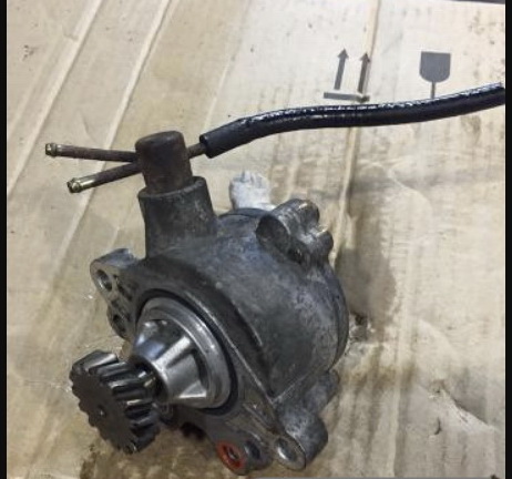

Из за 3 может жрать.
Из за 5 может сапунить..
Фильтр воздушный чистый?
Вакуумник не работает постоянно? Магистрали целы?

Вакуумник создавая вакуум в магистрали выкаченный воздух сбрасывает в картер двигателя.mozhevitin писал(а): ↑ Я вот только догнать не могу как вакумник и магистрали связаны с моими проблемами? Поясните если несложно в двух словах.
При не герметичности системы, это будет происходить постоянно. Тоесть будет создаваться избыточное давление в картере.
Заткните трубки прямо на вакуумном насосе, и посмотрите на то что будет происходить. Как будет сапунить мотор.

Нужно сравнить кол-во газов сразу после пуска холодного двигателя, и после прогрева. Если это износ ЦПГ, разница минимальна. А если проблема в некачественном масле, сизый дым будет увеличиваться с прогревом. То, что
, скорее говорит о том, что ЦПГ в норме. На вак/насосе мало шлангов. Отключите идущий от насоса шланг/и и заглушите его/их болтом подходящего калибра. Либо сделайте как предлагает СнуперЕсли добавлять газу то пробка притягивается и не подпрыгивает, я так полагаю - это из-за турбины.
