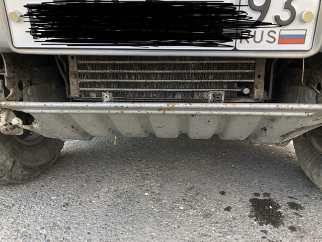

Доброго дня! Решил установить лебёдку под бампер, а у меня там дополнительный радиатор кондиционера. Машина паджеро 2 с арабии. Может кто-то глушил его и убирал? Без него работает? Живу я в Новороссийске, жары такой как в Эмиратах нет. Думаю демонтировать его. Поделитесь опытом, может кто сталкивался.

Фотки можно???

С обратной стороны ещё и вентилятор стоит

Искать трубки от однокондейного,задний кастрировать напрочь :)

алексей - Маленький Мук писал(а): Искать трубки от однокондейного,задний кастрировать напрочь
По-моему беспантовое занятие... Целые (без коррозии) хрен найдёшь...

Выкинул его, трубки убрал. В магистрали сделал перемычку. Кондей работает отлично и без него. А лебёдка встала на это место как родная! )
