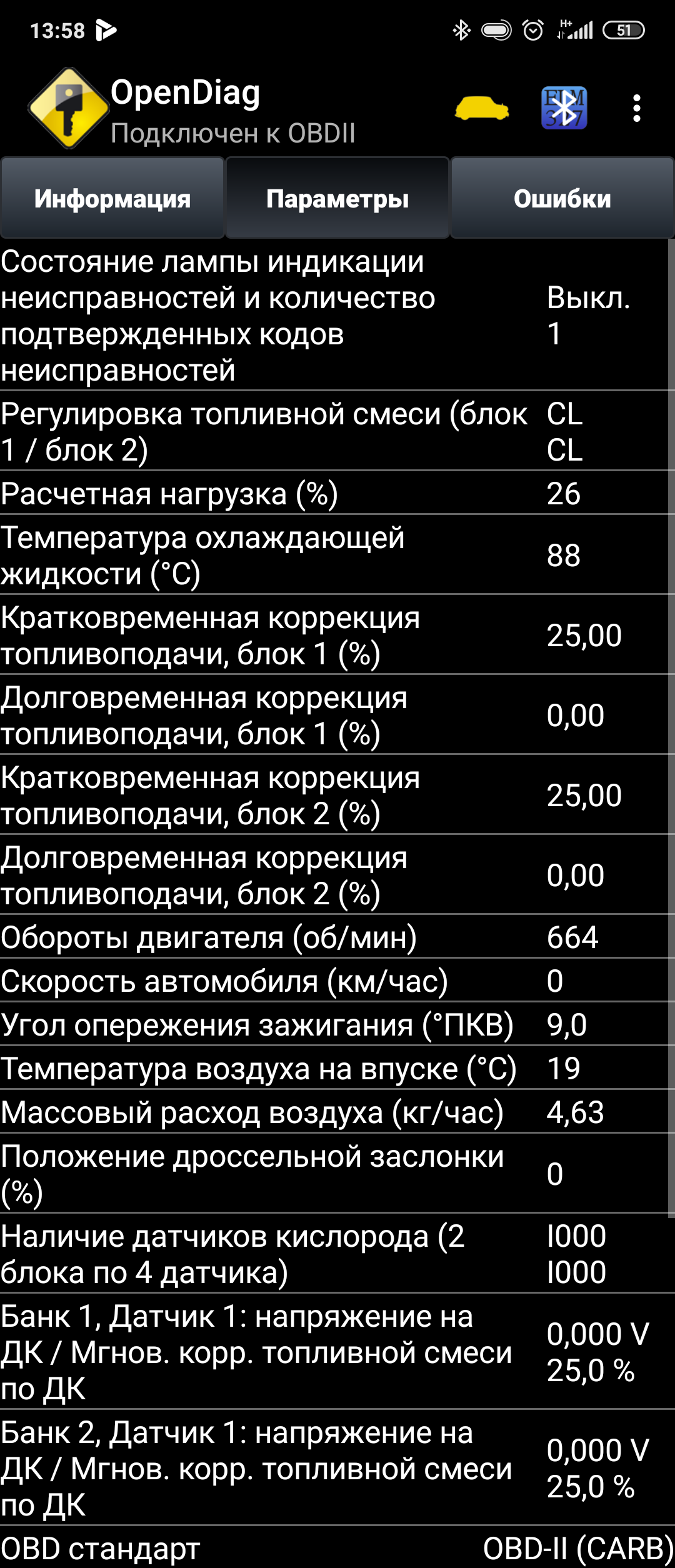

Доброго времени суток, знатоки. Приобрёл бегемота с 6g72 и что-то не понравился мне расход горючки. Купил ELM 327, подцепил к машине и вот что увидел. Кратковременная коррекция топливоподачи на обоих блоках по 25 процентов, ещё и напряжение на них по нолям! Я бы списал это на умершие лямбды или неисправный ДМРВ, но в ошибках горит P0603. То есть, неисправность в модуле памяти Keep Alive Memory (KAM) или неисправно питание / заземление блока управления и ЭБУ перешёл в аварийный режим работы, оттуда такие показания. Или может я что-то неправильно понял. Ошибка не стирается, но чек на панели приборов не горит. Лампа чека исправна и не отглушена, при повороте ключа в замке зажигания тестируется и гаснет. Что посоветуете? Ковырять ДМРВ и лямбды или готовится к замене ЭБУ? Нужно было ещё попробовать сбросить клемму с аккума, забыл по запаре

Для начала, надо сделать диагностику на нормальном оборудовании, лучше MUT III.
