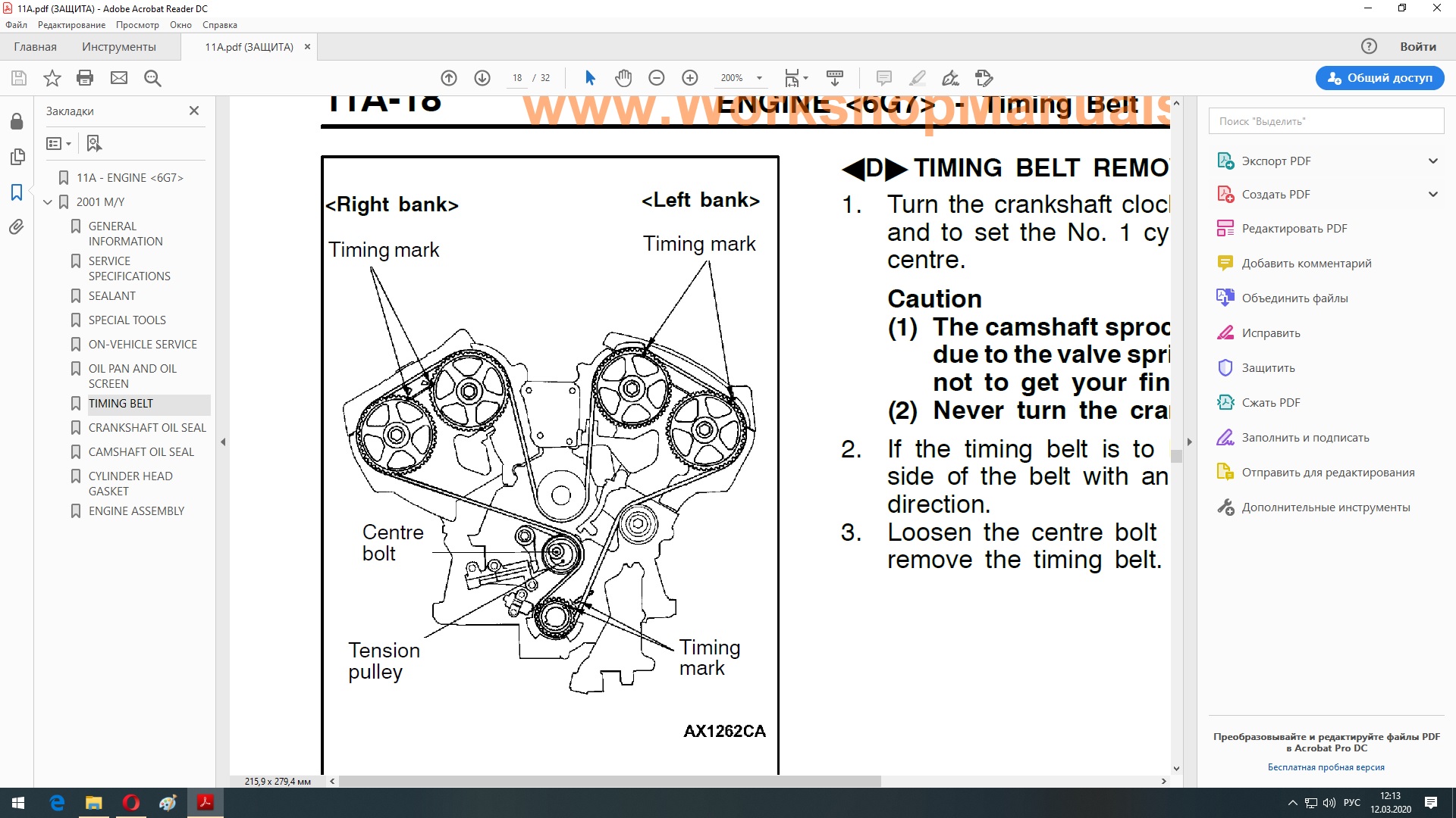

Приветствую коллеги! Проблема такая, уже давно появился треск на холодную, после прогрева исчезал. Но теперь и на горячей сохраняется. Изучил форум и ютуб - по звуку как будто ГРМ гремит. Но смущает то, что этот стук прощупывается в районе термостата, если положить на него руку - вибрация. В других местах нет. Лезть в ГРМ или меня ждут другие приключения?) Спасибо. 6G75

Убедил! - Встаю на якорь. Тем не менее, хочу понять теорию.. Причем тут область термостата? Если ремень ослаб, по идее он должен об кожух шаркать.

об кожух он шоркать не будет, потому как он держится в напряжении распред валами а слабина в центре ремня на помпе. :) вот http://www.pajero4x4.ru/bbs/phpBB2/down ... mode=viewе

Спасибо! Да, действительно. Сегодня разобрал - натяжитель сдох.
