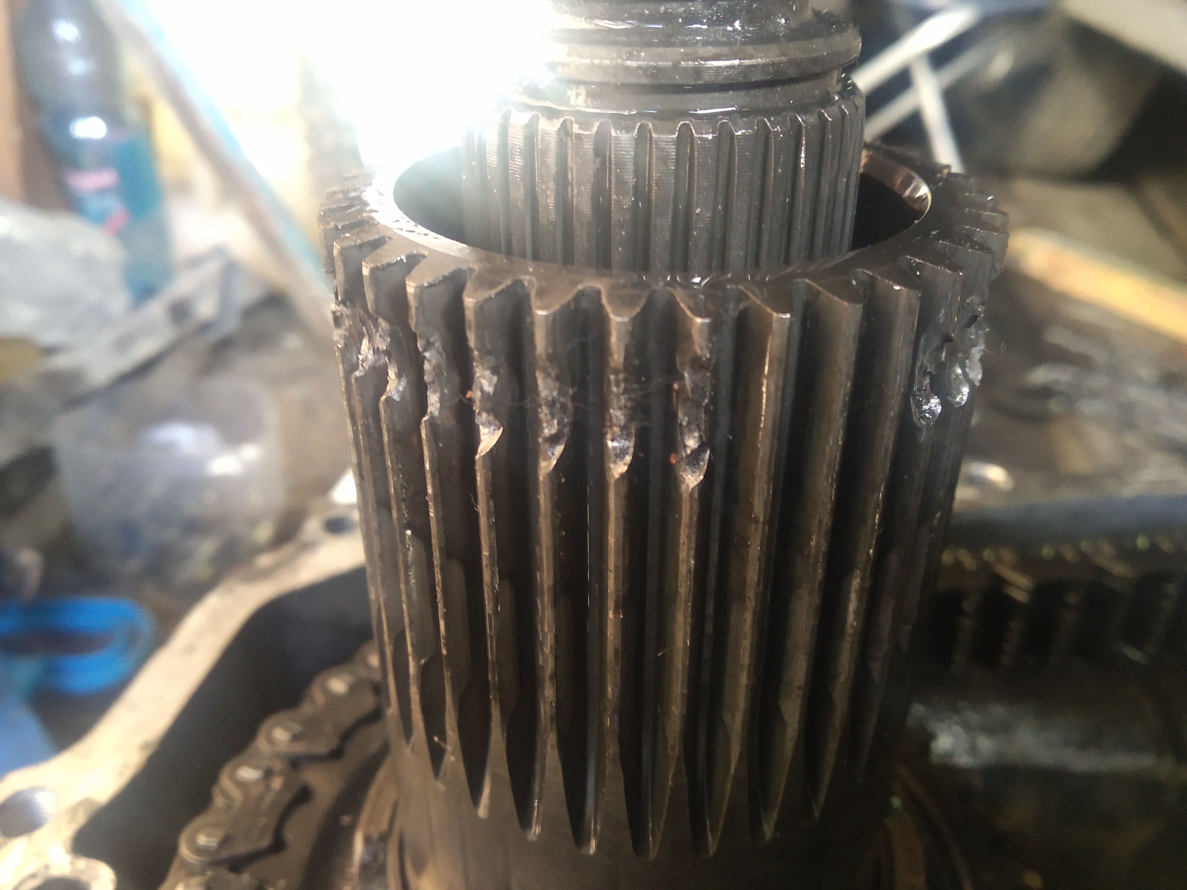

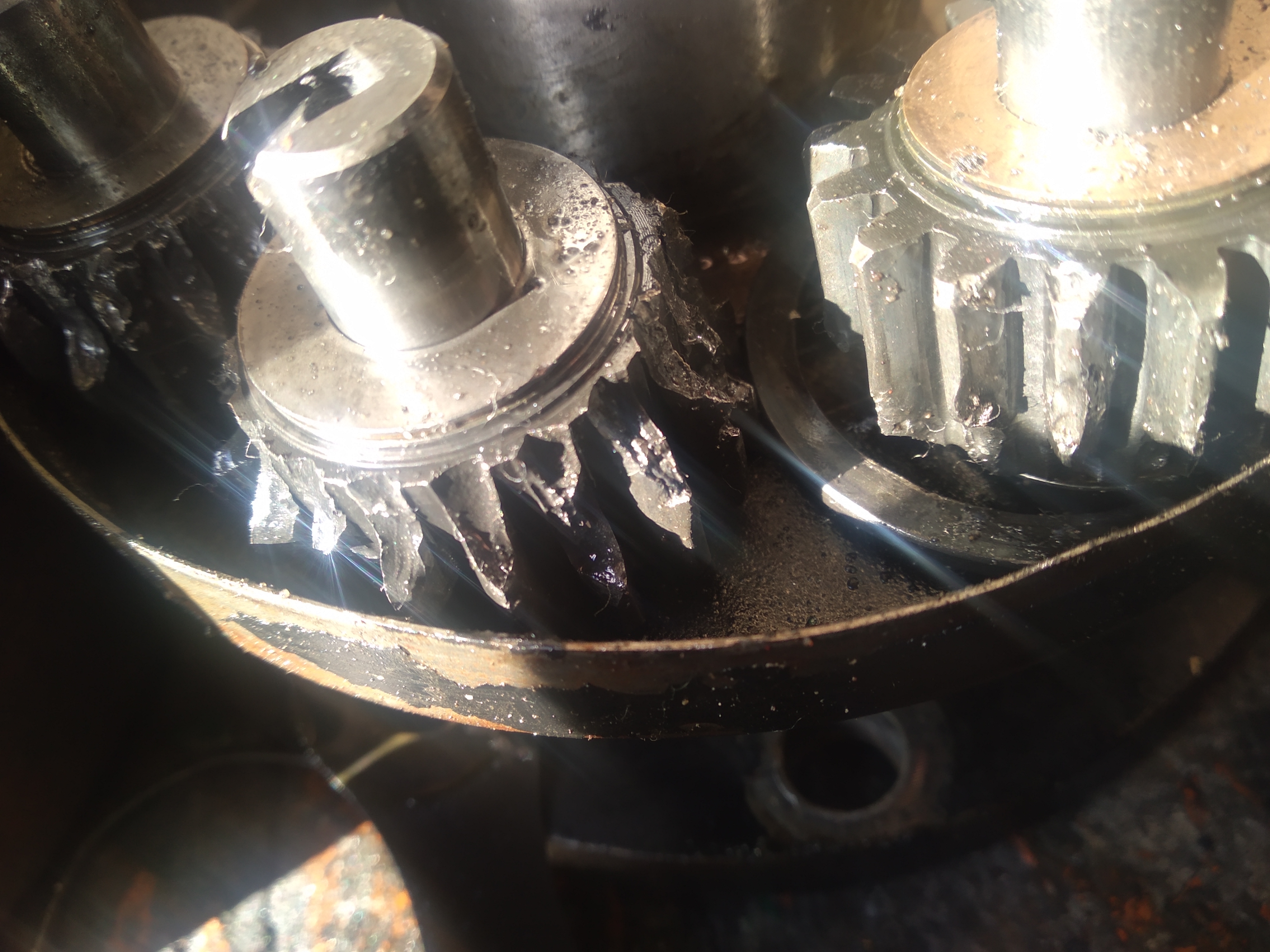

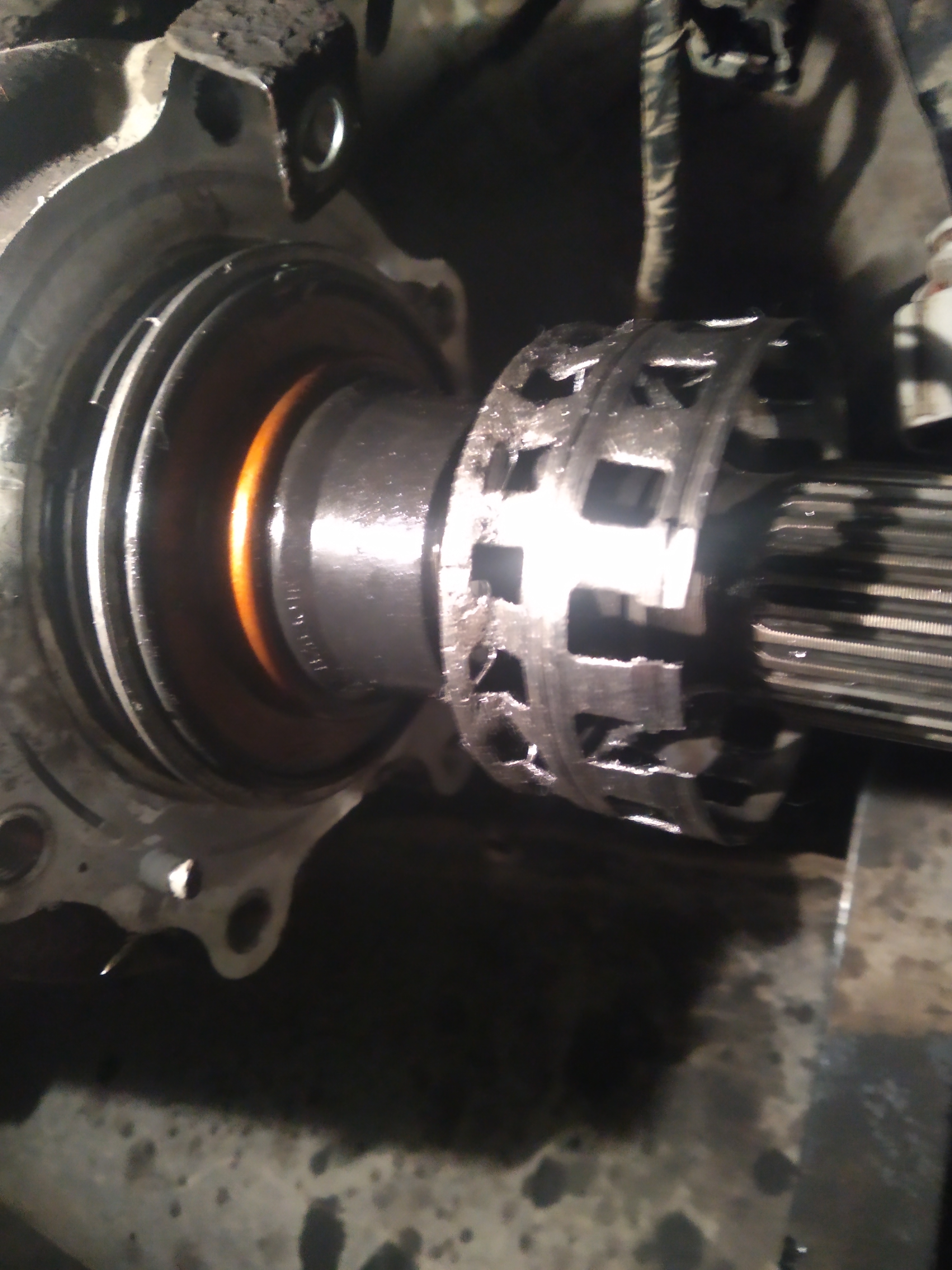

Полгода назад купил 4 Паджеро. Мучился как обычно с миганием аварийного режима раздатки. Нашел причину - неисправность датчика скорости заднего выходного вала. Поменял, так как был с протерт с торца сам датчик. Хватило на тысченку другую км. И опять та же песня. Когда побежал сальник задней крышки раздатки снял ее и увидел

Люфт в подшипнике не большой. Примерно 0.1 мм. Думаю возможно причина в том, что когда меняли раздатку на контракт могли деформировать эту запасную часть.
Сообщения: 57517
Поблагодарили: 4809 раз
Мигание аварийного режима раздатки. Замена ротора датчика скорости.
Причина: Рассыпалась планетарная передача.
Меняйте раздатку.

Вы были правы. После снятия обнаружилось.

А из-за чего это может случится. Подшипник?
Сообщения: 57517
Это нарушение правил эксплуатации. Вернее не понимание процесса работы.
Как пример.
Буксуем в снегу на 4Н.
Передняя или задняя ось "докапывается" до твердого с хорошим сцеплением, удар, и нет планитарки.
Или.
Буксуем на 2Н, не сбрасывая газ или не нажав тормоз (задняя ось вращается) Перед стоит на покрытии с хорошим сцеплением.
Включаем 4Н, удар и не планитарки.
Чтоб такого избежать, не забывайте блокировать центральный дифф (планетарку) в трудных дорожных условиях.
А попросту, съехали с асфальта и понимаете что возможно будет грязь. Залочились и агла.))

А кто подскажет есть ли различия в раздатках на Паджеро 4 в зависимости от типа двигателей?
Сообщения: 57517
Различия на П4 только в этом самом роторе, бензин/дизель и для какой коробки АКПП или МКПП
Подходит так же раздатка от П3 различия такие же и разъёмы немного не в том месте, но всё встаёт.
Ротор лучше свой ставить (новый по вину) или сравнить с тем что сейчас стоит. Различия видны хорошо.

Спасибо. Ротор для датчиков как раз я новый приобрел по вин коду и раздатку контракт нашел. Буду ставить.
Сообщения: 57517
Проверьте, переставьте датчики как на своей раздатке, чтоб потом не ползать под машиной.))

Ротор посмотрел такой же стоит. Завтра буду ставить. Пока сегодня сальники только поменял.
