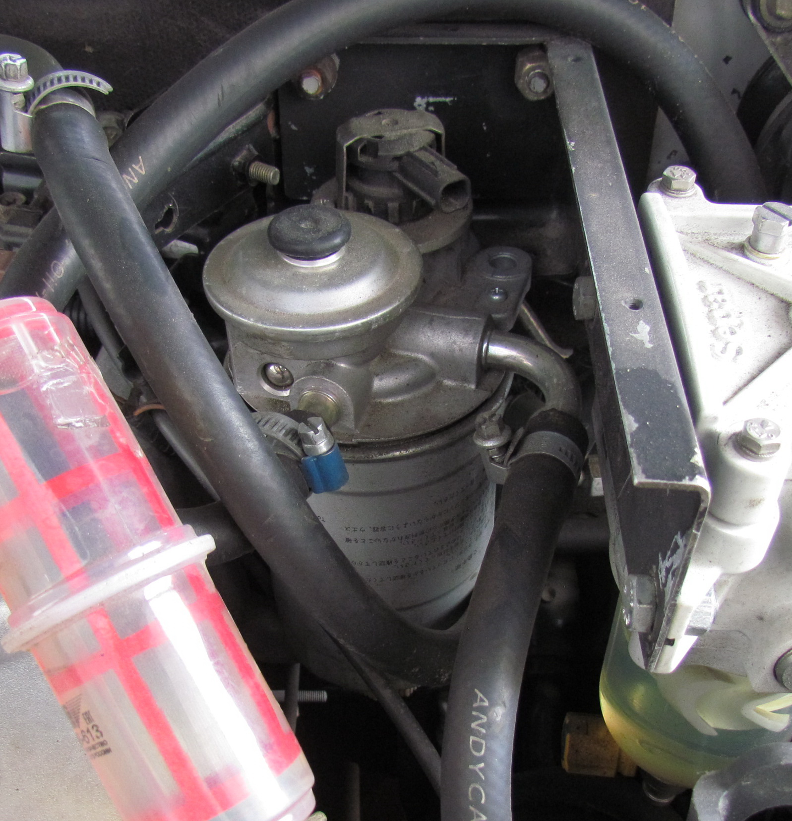

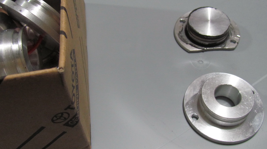

Очень близок по габаритам и по проходному сечению патрубков корпус от Тойоты. Нужно только слегка доработать точки крепления. Для установки в П-3 потребуется изготовить заглушку, а в П-4 переходник...

Я с таким корпусом, только без заглушки, а с подогревом уже 3 года катаю. Плюсов больше чем минусов. Основной плюс возможность использовать фильтра от машин с современными топливными системами, то есть выше степень фильтрации. Еще один хороший плюс, это датчик воды, во первых в фильтре установленн пластиковый ввертышь и резьба на датчике не повреждается при замене, во вторых более информативно показывает наличие воды, датчик воды в п3 срабатывает при 200 граммах воды в фильтре, датчик тойоты от 50-100 грамм, но эти данные я получал экспериментально, когда начинал переделку.
Так же одним из основных плюсов корпуса тойоты можно назвать более удачную конструкцию подкачивающего насоса, он в отличии от насоса тройки не так сильно забивается и обратный клапан служит дольше.

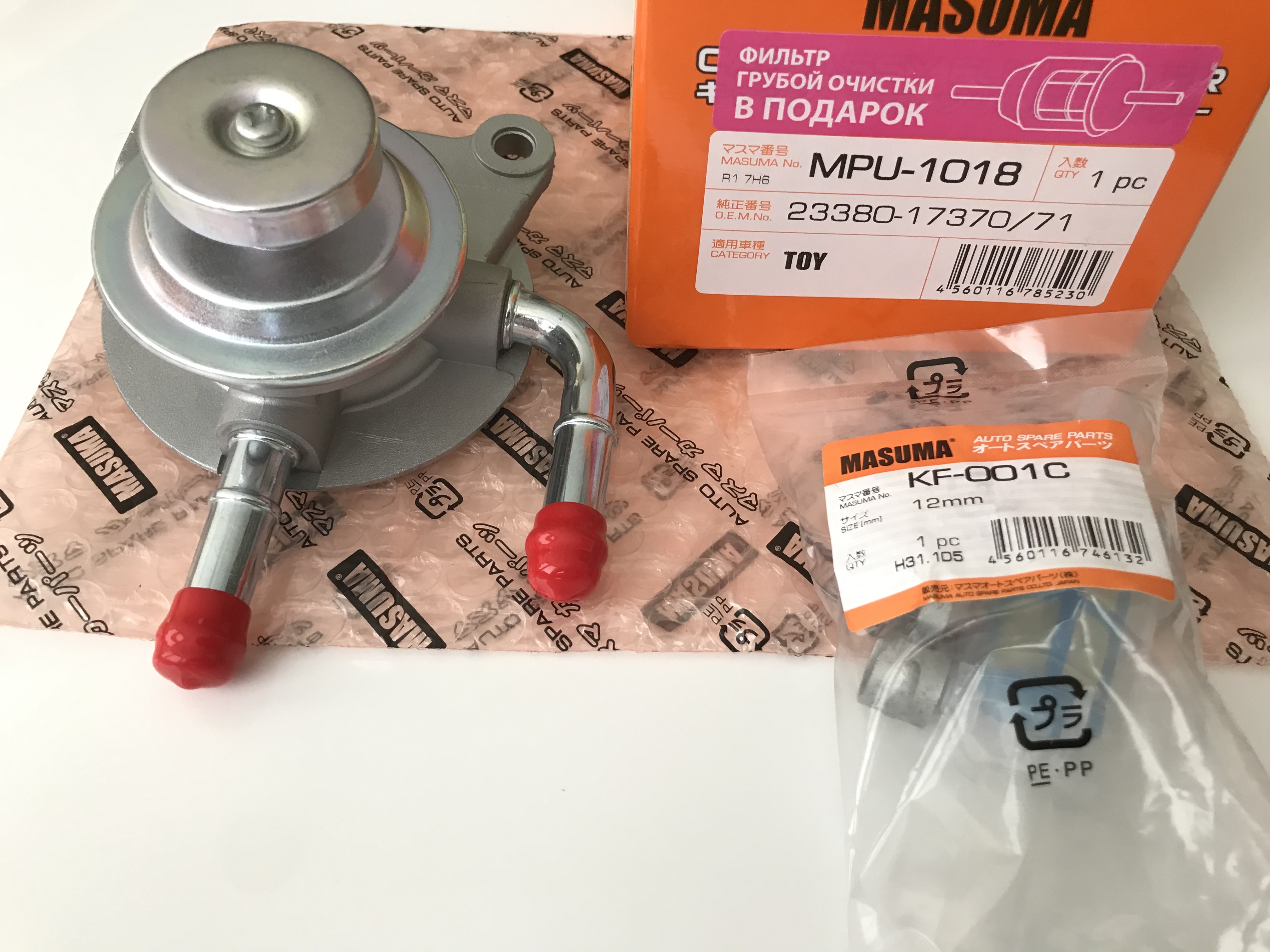

Дешевле Masuma MPU1018 аналог Toyota 2338017371. Может есть опыт у кого?

Купил корпус Masuma, диаметр штуцера 12 мм. Стоимость дешевле фильтра MANN.
