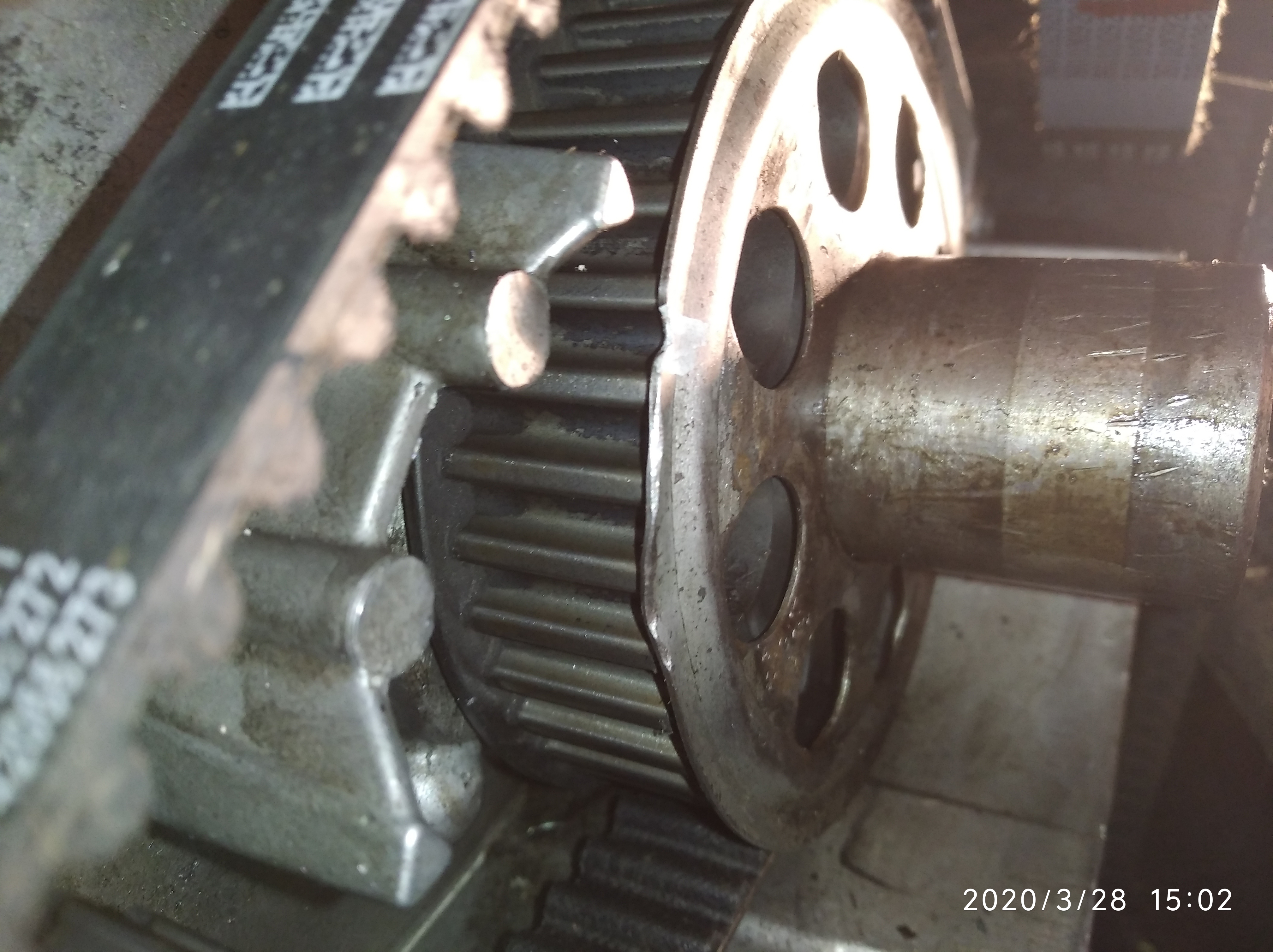

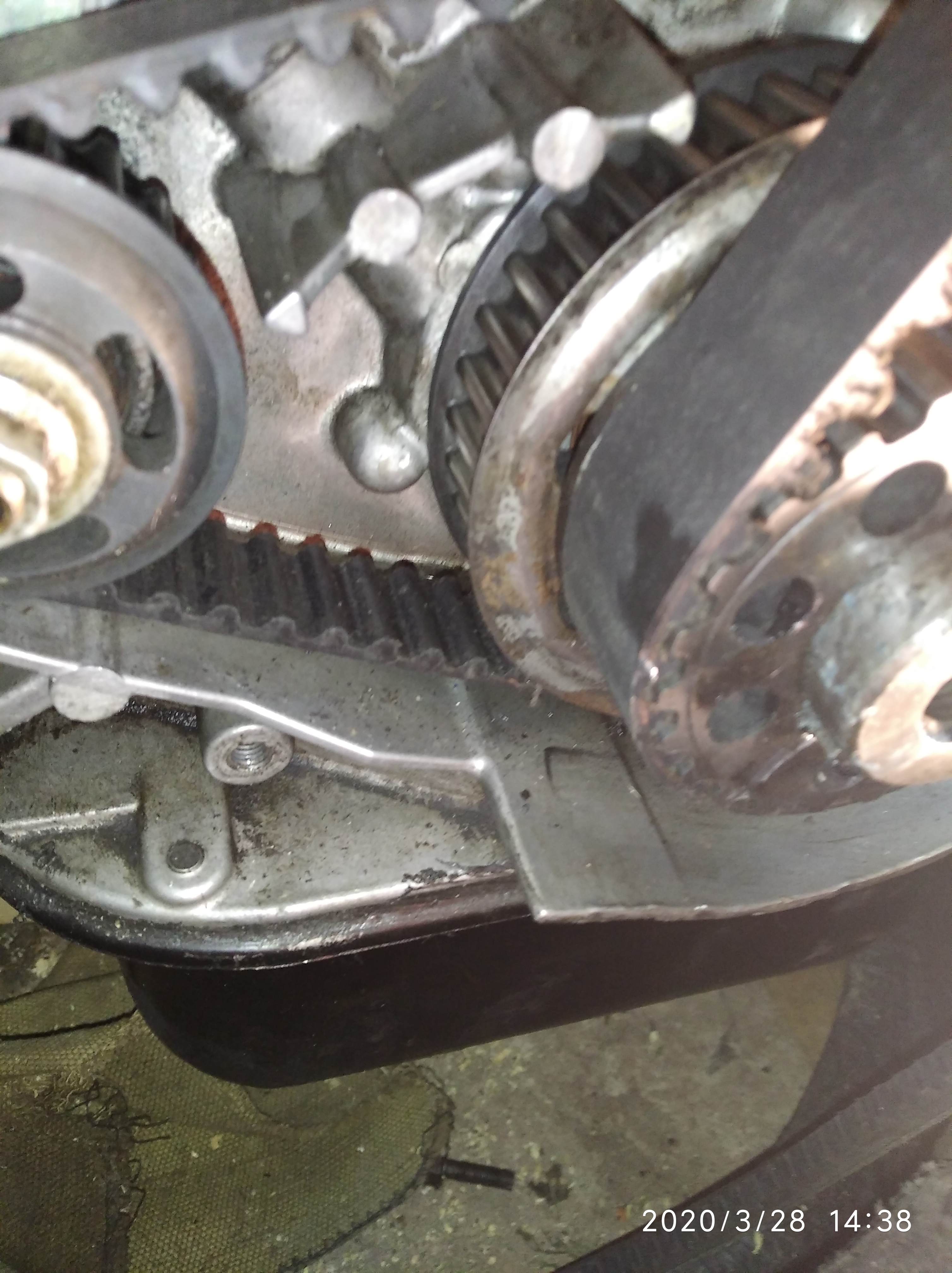

Собрали вот так
Сообщения: 57516
Поблагодарили: 4809 раз
Шкив коленвала
Переворачивайте шестерню на колене, что наружу смотрела вот так.

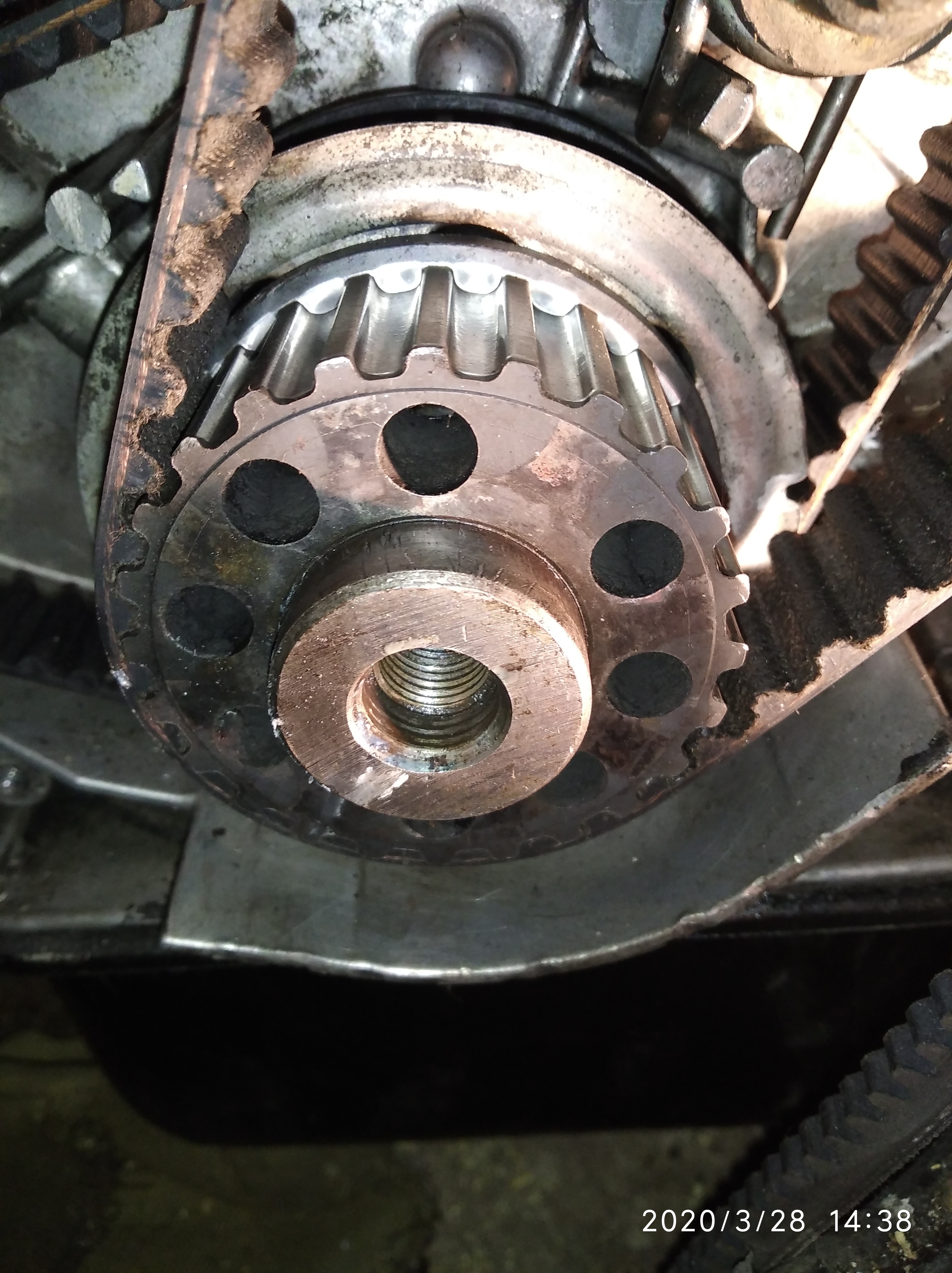

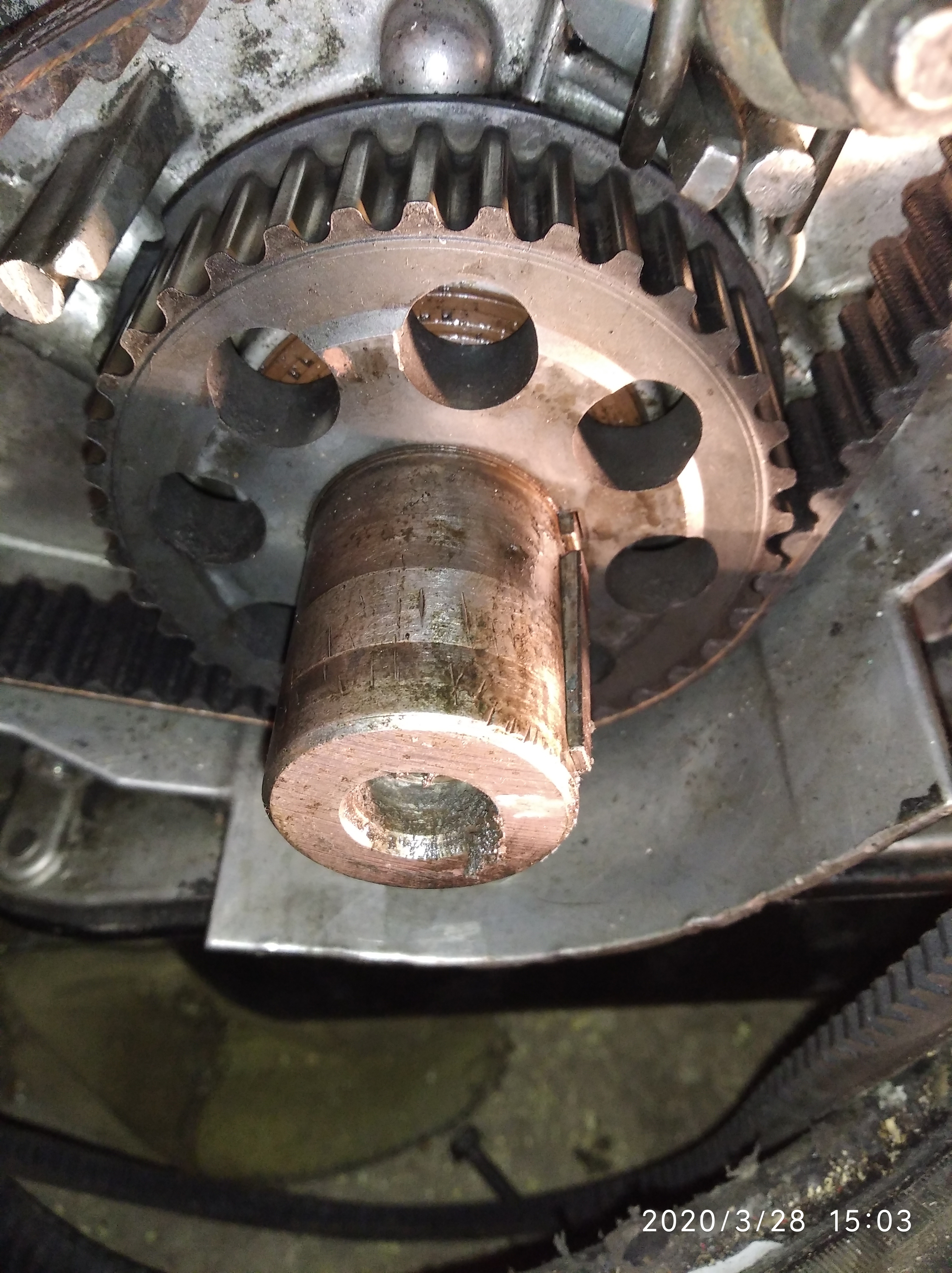

После снятия шестерни ГРМ

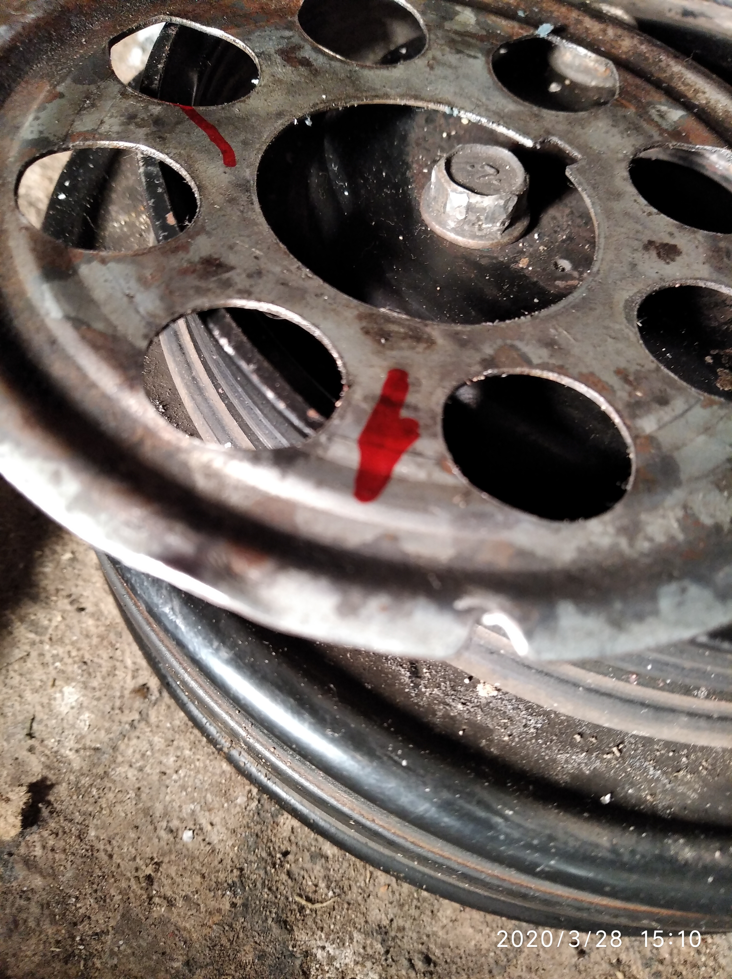

А шайбу как правильно стороной 1 или 2 к блоку?
Сообщения: 57516
Шкив коленвала
Так её когда одеваешь, метка (пропил) совпадает с меткой на шестерне балансиров

жестяная шайба - скажу по другому валик по внешнему краю окружности выпуклой отбортовкой к большой шестерне
а отбортовка внутри шайбы валиком в сторону малой шестерни ( ГРМ)
шестерня ГРМ стояла не правильно вот шкиву двигаться было не куда по хвосту КВ.

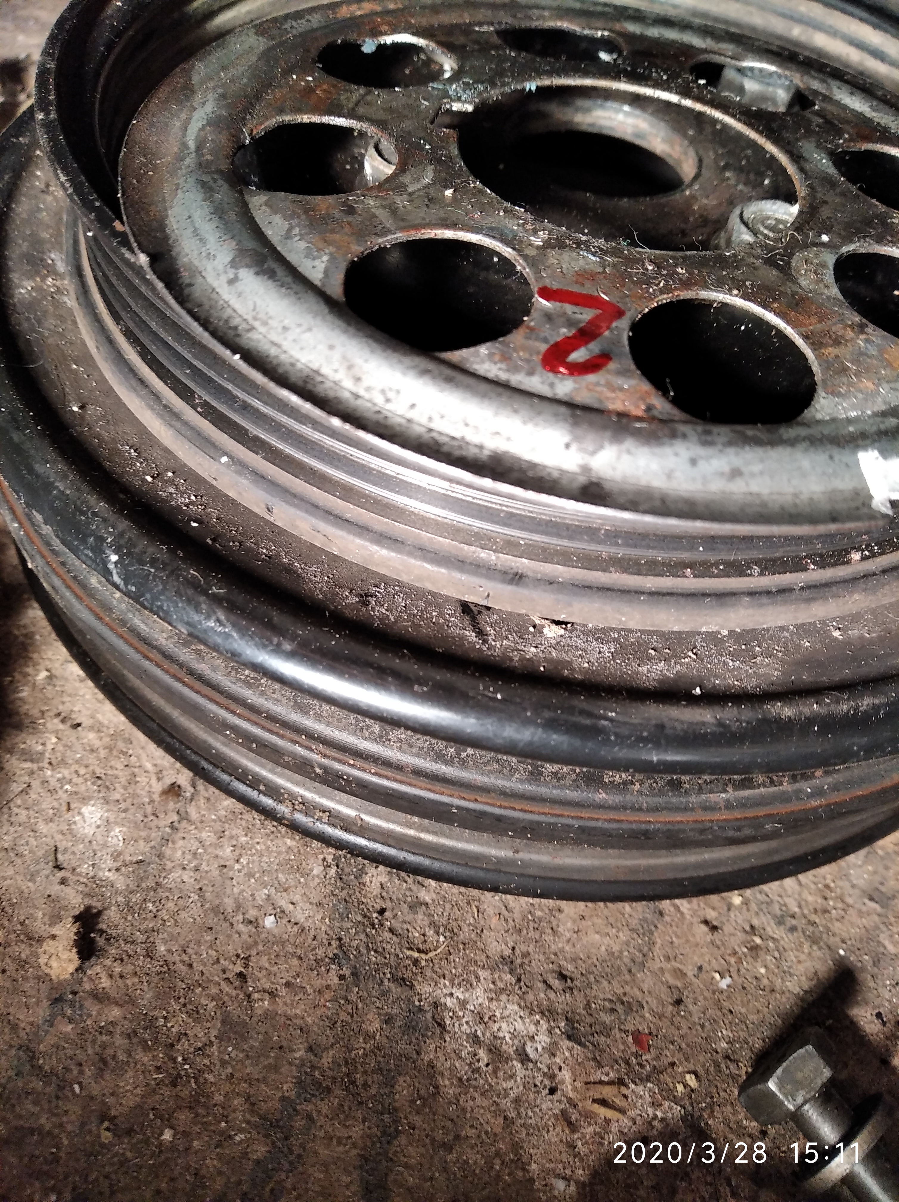

Жестяная шайба имеет у Вас помятый борт - обязательно править и шлифануть или менять шайбу. порежет ремни особенно БВ.
с ним и так как на бочке с порохом . ездишь и молишься чтоб не рванул . А тут такоё....

Fox414 писал(а): Жестяная шайба имеет у Вас помятый борт - обязательно править и шлифануть или менять шайбу.
Правильно.
В обязательном порядке.
