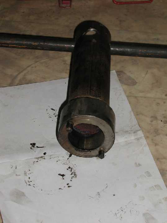

Но всётаки заменить передние тор.диски не очень сложно при наличии вот такого ключа!!!
Посмотри сдесь описывают регулеровку ступичного подшипника!!! Если проблемма в этом , то..... пользуйся!!!
Сам менял, правда не у Cебя а у товарища, но скоро и Себе замену произведу!!!

Вот-вот, ключ такой я раньше не видел, но знал, что он там не простой, а какой-то особенный.
А достаточно просто, насколько я помню, заменить задние тормозные диски, но не передние.

Спасибо за консультацию, на неделе буду делать ключик.

Вчера поменял диски все просто, делал без ключа через две отвертки, так как усилия сильного не надо прилагать при затяжки гайки. Всем спасибо.

Отвёртки ЭТО НЕ ВЫХОД по причине неполной или неправельной затяжки, что в свою очередь может привести к кретичной выроботки подшипников. Болие детальная технологие затяжкиЗДЕСЬ!

Все так и делал, две отвертки продел в железную планку, одной рукой придерживаешь отвертки, другой крутишь за планку, получается тотже ключь. 1 этап разборки - сначало снял суппорт, затем колпачек со ступицы, затем крышку на шести болтах, затем стопорное кольцо с шайбой, снимаем крышку, затем стопорную шайбу на двух болтиках, затем отвентил гайку (супер ключом см. выше), вынул еще одну шайбу и подшипник, снял диск со ступицей. 2 этап - отвентил ступицу с диска( с двух сторон болтики), отвентил турбину ABS(это такое колесо с обратной стороны диска с дырками по всему периметру) новый диск был от челенжера, из-за этого прикрутил турбину ABS только на два(вместо четырех) винтика, так как она просто висит на диске не зачто не цепляется, то ничего страшного японцы на двух дырка экономят. 3 этап - сборка в обратном порядке, предварительно убрал старую смазку и нанес новую(зеленого цвета как называется не знаю привез сосед с сервиса), гайку затягивал так - подтянул чтоб диск не болтался, одел колесо(не одевая суппорт)привернул на два болта, покачал за верх и низ если люфт есть подтянул ещё одновременно крутя колео(должно свободно вращаться). Дальше по порядку. Через 150 км проверу люфт колеса, если люфтит подтяну немного.
Коля, выше Serg e74 давал отчет с картинками, все абсолютно так же.

Поменял диски. Самое сложное оказалось- отодрать ступицу от диска, причём как открутить по 6 болтов с гайками крепления дикса к ступице, так и вытащить саму ступицу из диска. Вытаскивал путём вбивания клина между ступицей и диском. На всё про всё, на обе стороны потратил 7 часов, правда час убил на болт крепления суппорта к кулаку, еле открутил при помощи домкрата. Ребята на СТО с пневмогайковёртами удружили, год назад там ковырялись, вот и закрутили + приржавело. Регулировку шайбы делал по книге, динамометром, тобишь обычным безменом, по книге номинал страгивания ступицы 4-9 Н, тоесть 0,4-0,9 кг по обычному безмену. Ничего сложного, но точно, не нужны динамометрические ключи, которые стоят прилично.
