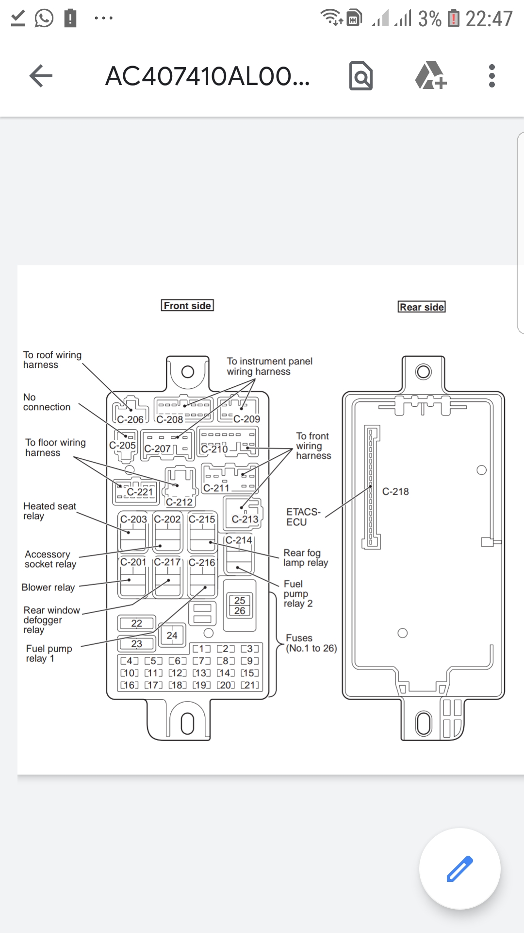

Ппц херня какая-то. Вчера ещё раз решил проверить и воткнул пред. И вуаля. ЦЗ заработал, но сгорел пред на Подсветку салона. При чем ЦЗ работает, а магнитола и Бортовик нет. Чё за фокус.

При попытке заменить пред на Подсветку салона, он сгорает.
Мультиметром замерил, КЗ на плюс. Отрезал провод в левой стойке на + плафона и охренел что провод идущий клампам в потолок, что вниз под панель оба звонятсч на минус. И там и там кз чтоле?
Долб*в кузовщики так мне собрали авто после ДТП.
Куда идут провода вниз ? Какие реле посмотреть?
Как это КЗ найти?
Как это КЗ найти?

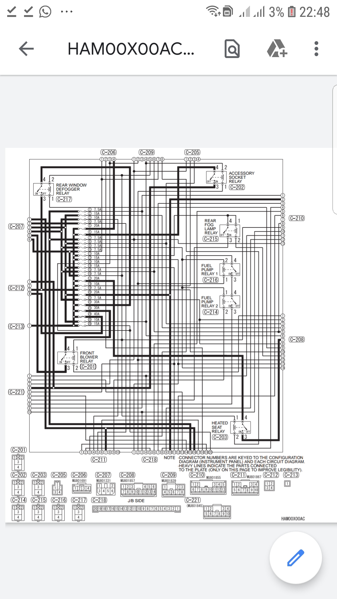

Пытаюсь найти КЗ.
Пока продвинулся, что перегорает пред на освещение салона. При отключении разъема С209 КЗ уходит. Сегодня буду добираться до ещё пары разъемов по схеме, что бы заменить где сидит эта падлюка. Хоть бы не в жопе под приборкой! Аминь.
Методом тыка обнаружено замыкание в крыше на плюсовом проводе в стойке левой. Отрезал его.
Так же обнаружил КЗ в разъеме С18. Отключил его и все заколосилось. Но не долго. По невнимательности воткнул пред на свет салона на 30А и нечаянно коротнул провода. Этот пред не сгорел, зато сгорел 26ой общий пред и втянул с собой ещё что-то… В итоге опять КЗ на линии. Неадекватно работает ЦЗ. При включении зажигания кратковременно загораются фары и приборка.
Все стало только хуже. Проклятие на машине прям...
Завтра продолжу.
А где-то с Алика едет трекер…
Так и автоэлектииком стать не долго…, Что мне совсем не к чему…
Завтра продолжу.

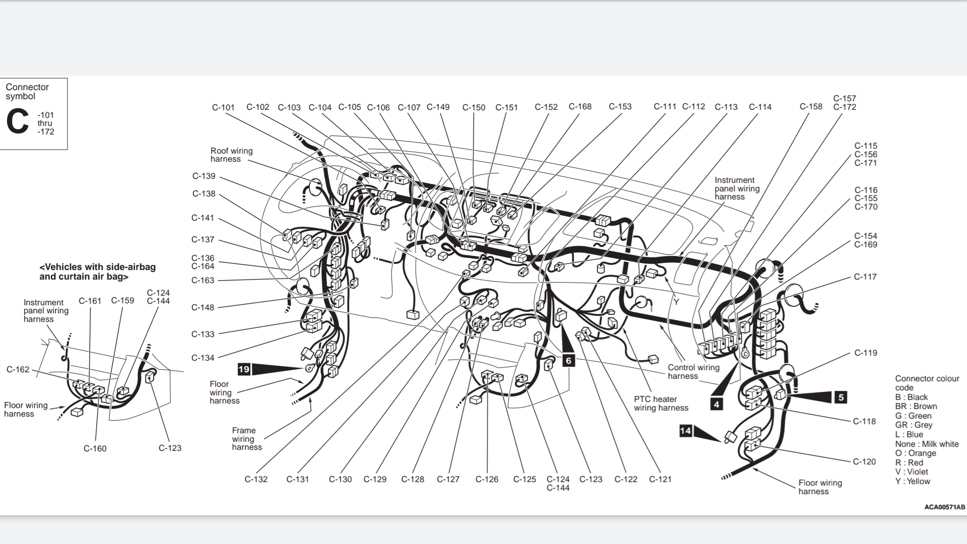

Может мне кто поопытнее в электрике подсказать? Я по дури разобрал злосчастный разъем С18 на своем ПС 2.5д 2014. Теперь не знаю как его собрать. Подскажите где найти распиновка по цветам на этот разъем?

в схемах, ищи этот разьем там все указано по номерам и цветам http://mmc-manuals.ru/manuals/pajero_sp ... dex_M1.htm
