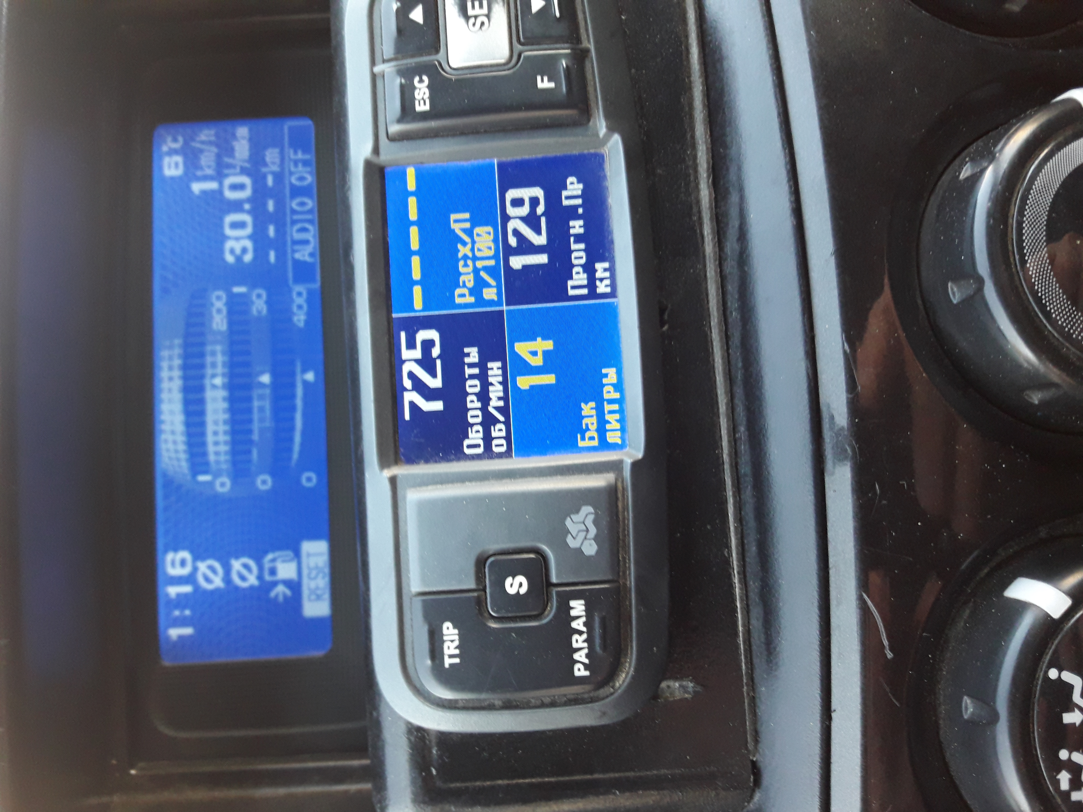

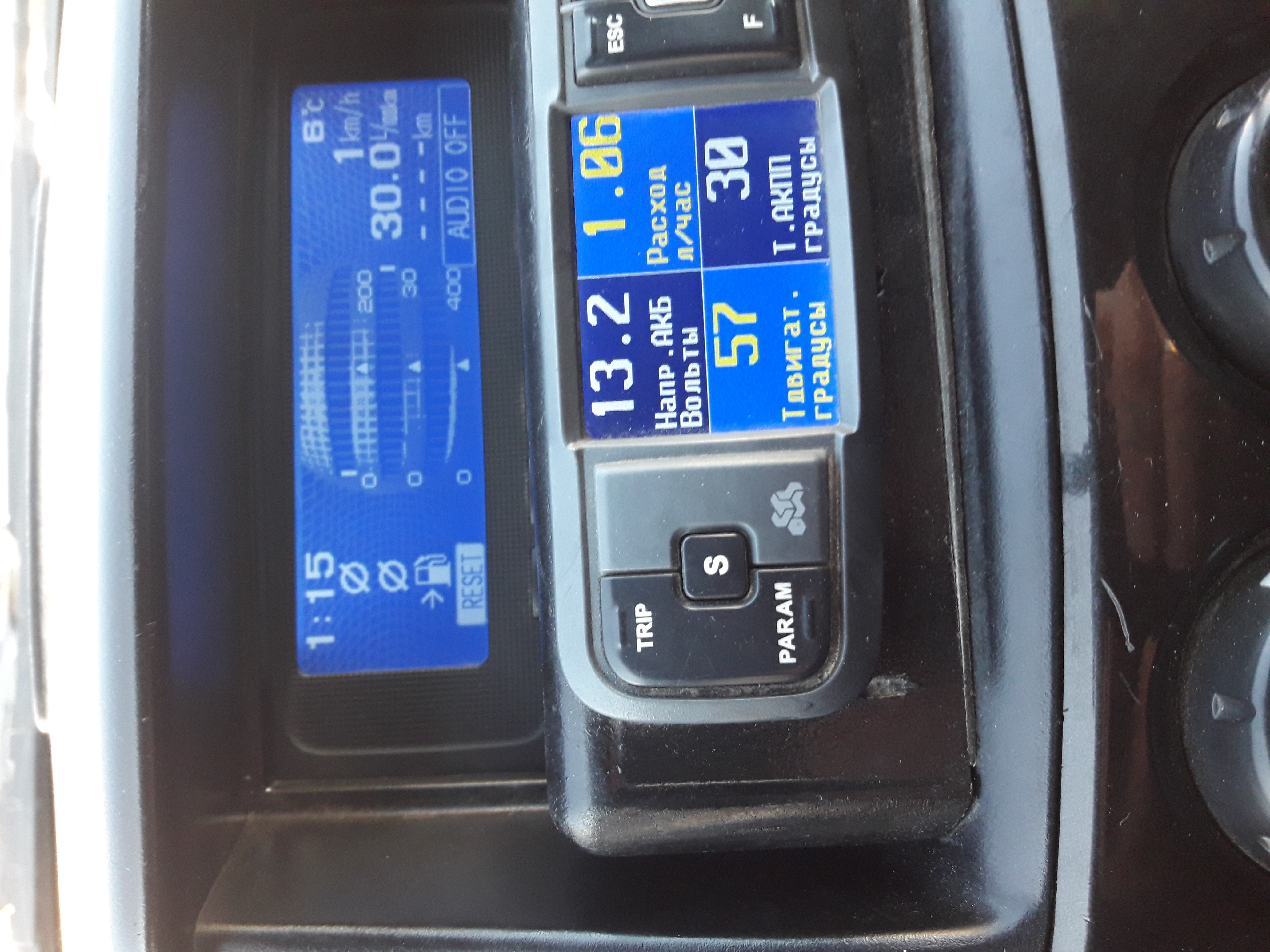

НМПС 3,2.А может кто то сталкивался с таким явлением. В баке еще литров 15-17 топлива,(судя по стрелочному указателю) а на БК прочерк. Т.е он уже не видит топливо. Есть ли возможность исправить? Подскажите спецы. Мультик есть. Но хотелось бы видеть и на БК истинну. Спасибо.

Так это не уровень.
Это предполагаемое расстояние которое можно проехать на остатке топлива.
Это расчётная величина. При возникновении ошибки по двигателю, данный параметр тоже не отображается.
Он так же может не отображаться из за плохого контакта в кан линии.

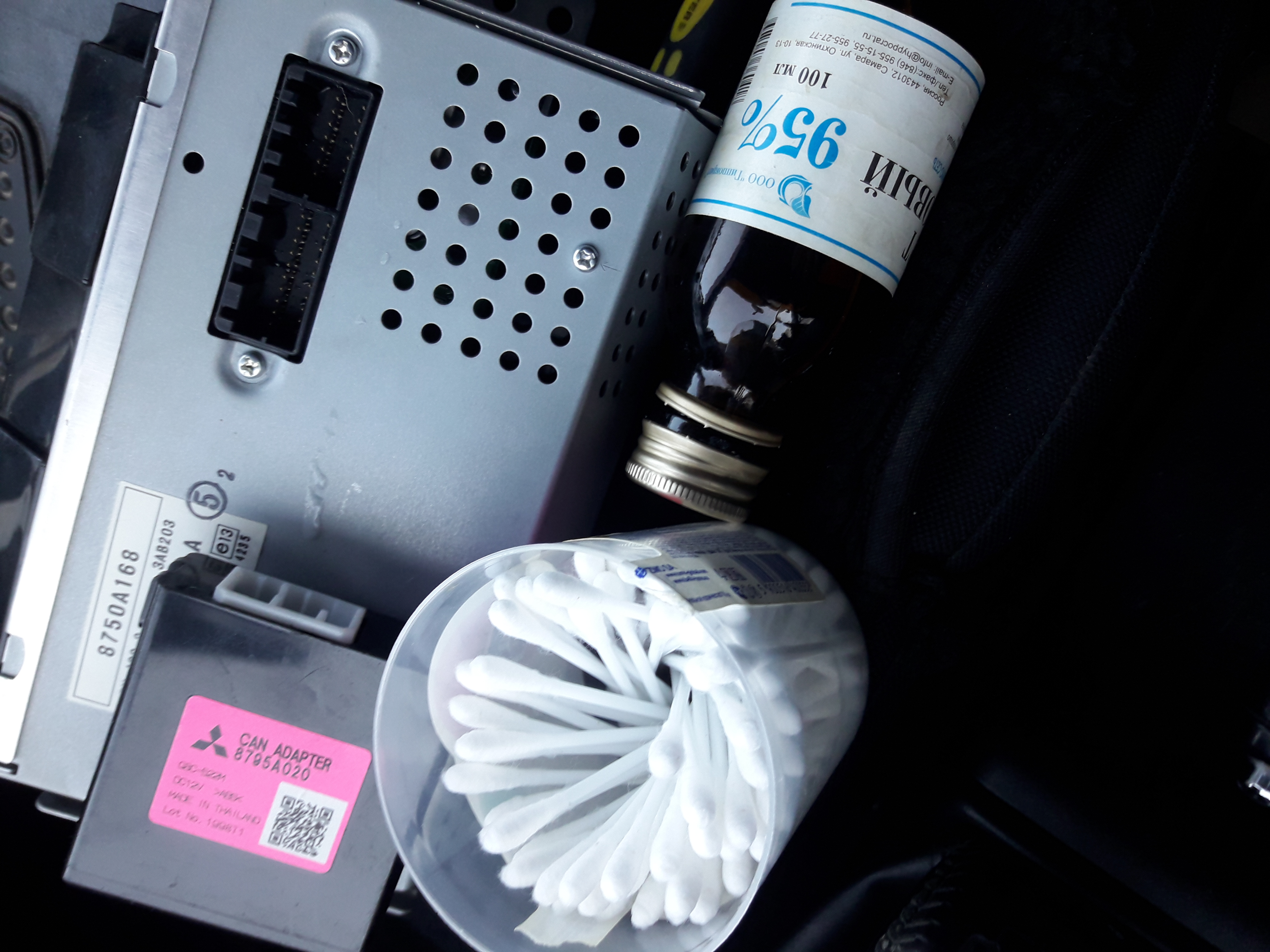

дед61 писал(а): А где посмотреть этот контакт?
Разъём блока согласования, привернут сзади БК

Спасибо. Посмотрю.Почищу контакты разъёма.

Саша, все посмотрел, почистил, результата нет. БК показывает предстоящий пробег, когда бак полный. Но он занижает показания более чем на 100км. Я и думал, что есть какой нибудь вариант с подбором - заменой сопротивления в схеме БК. А тут видимо менять надо весь БК.

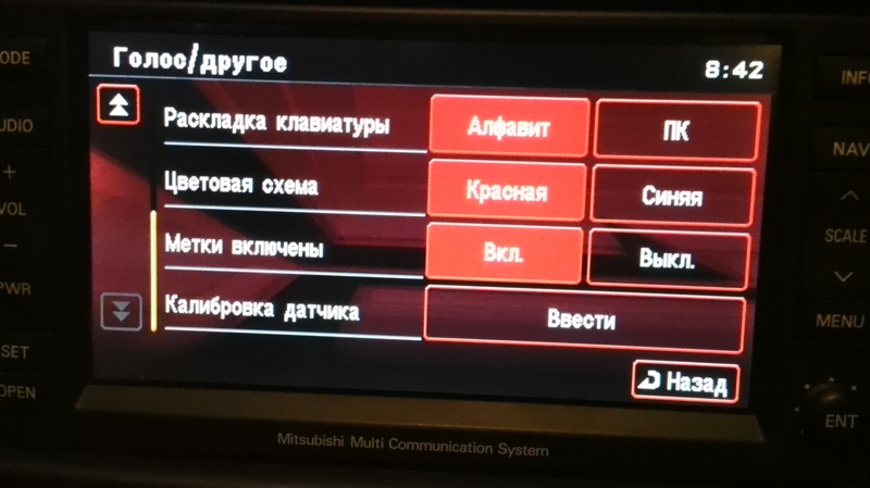

SNOOPER, Саша, с авто с дв.4Д56 2011г.в. штатное головное устройство с красным экраном подойдет на авто с дв.4М41 2008г.в. синий экран

дед61 писал(а): с красным экраном подойдет на авто с дв.4М41 2008г.в. синий экран
Так цвет экрана переключается же ? так что какая разница ?

Saur писал(а): Так цвет экрана переключается же ? так что какая разница ?
Зависит на чём настаивал.....И сколько принял для переключения.

Смазка в тавотницы не лезет через конус ... ГУ цвет не переключает .. :*ROFL*:
