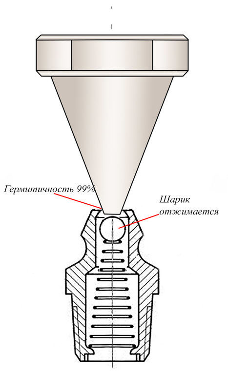

Если налезает ,но не до конца , то можно попробовать способ "через тряпочку" - тогда носик кусочеком не толстой ткани накрывают и прижимают .
А так есть такие насадки конусные , носик которых в само отверстие тавотницы входит и шарик отдавливает

Она не рвется . Давление там большое и смазка идет сквозь ткань и заодно получается уплотнение . Это старый способ . Я сам пробовал - насадка не садилась плотно на тавотницу - применил тряпку и получилось. Часть смазки ,конечно мимо , но и в тавотницу идет.

SNOOPER писал(а): Зачем отдавливать шарик, он и так практически не держит, там пружинка слабая.
Конусная как раз входит в отверстие тавотницы - заодно и чувствуешь , что центрируется , а не мимо поставил . И шарик отжимает - куда же денется :*PARDON*:
Про насадку понятно.
А смазка то куда пойдёт, если там уже конус.

SNOOPER писал(а): А смазка то куда пойдёт, если там уже конус.
Дык конус только слегка заходит - а потом сама смазка шарик дальше сдвинет и пройдет .

Saur писал(а): Дык конус только слегка заходит - а потом сама смазка шарик дальше сдвинет и пройдет .
Дай фотки! Там и так входной диаметр отв. у товотницы около 1-1,5мм. Какой нахрен конус ещё заходит? Там тогда вообще 0,5мм проход остаётся. :*SCRATCH*:

Sfinks писал(а): Дай фотки! Там и так входной диаметр отв. у товотницы около 1-1,5мм.
Посмотри первую фотку выше , что я выложил . Там справа лежит насадка конусная на шприц - вот у нее и носик такой , что в отверстие попадает :*PARDON*:
Я сам летом мучался и с тряпочкой т.к был старый шприц большой и его насадка не влезала в крестовину .
