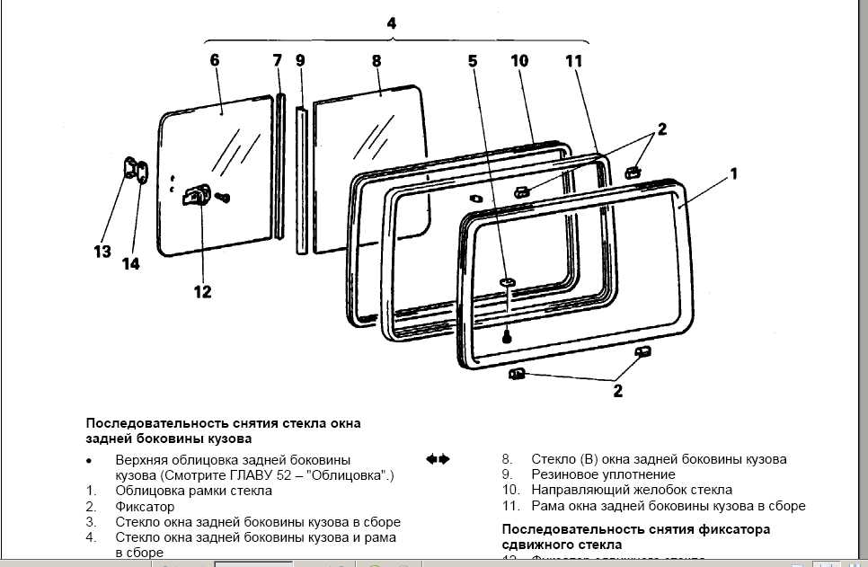

Привет всем, кто ремонтировал такие окна? Текут между стеклом и рамкой. Скорее всего надо поменять уплотнитель, но стоит от 7 тыс. руб. Возможно кто-то колхозил и есть опыт.... Также рассмотрю варианты покупки не текущих раздвижных окон.

грят от газели можно попробовать

Что-то впервые вижу сообщение, что текут эти окна...
Мож что-то собрано неправильно или криво?
Уже точно не помню, как там точно устроено, но помнится, когда разбирал старую машину, вроде надёжно всё продумано было...
Так-то у меня на даче лежит весь комплект вместе со стёклами. Проблем с протечками не было.
На теперешней машине у меня цельные окна... Хотел, было переставить, да что-то успокоися, не очень-то и надо...

Опять же, непонятно где именно текут
Топчик писал(а): Текут между стеклом и рамкой.
Между стеклом и уплотнением или между уплотнением и рамкой кузова?

Дырьки сливные промыть,продуть :)

Текут во время дождя, снега или просто мойки со шланга, про Кёрхер молчу... течёт из-под стекла где оно ходит в уплотнителе-направляющей, которое расположено по периметру стекла. Течёт НЕ из зазора между рамкой окна и кузовом! У кого есть реальный опыт установки уплотнителя от Газели?

dvm99 писал(а): Что-то впервые вижу сообщение, что текут эти окна...
Видимо не все обращают внимание на мокрый пол багажника после мойки/дождей.
Потекли со временем, я их не трогал.
За эти года металл гниёт не говоря уже о резинках/уплотнителях!

алексей - Маленький Мук писал(а): Дырьки сливные промыть,продуть
Шприцом точечно проливал - не забиты.
