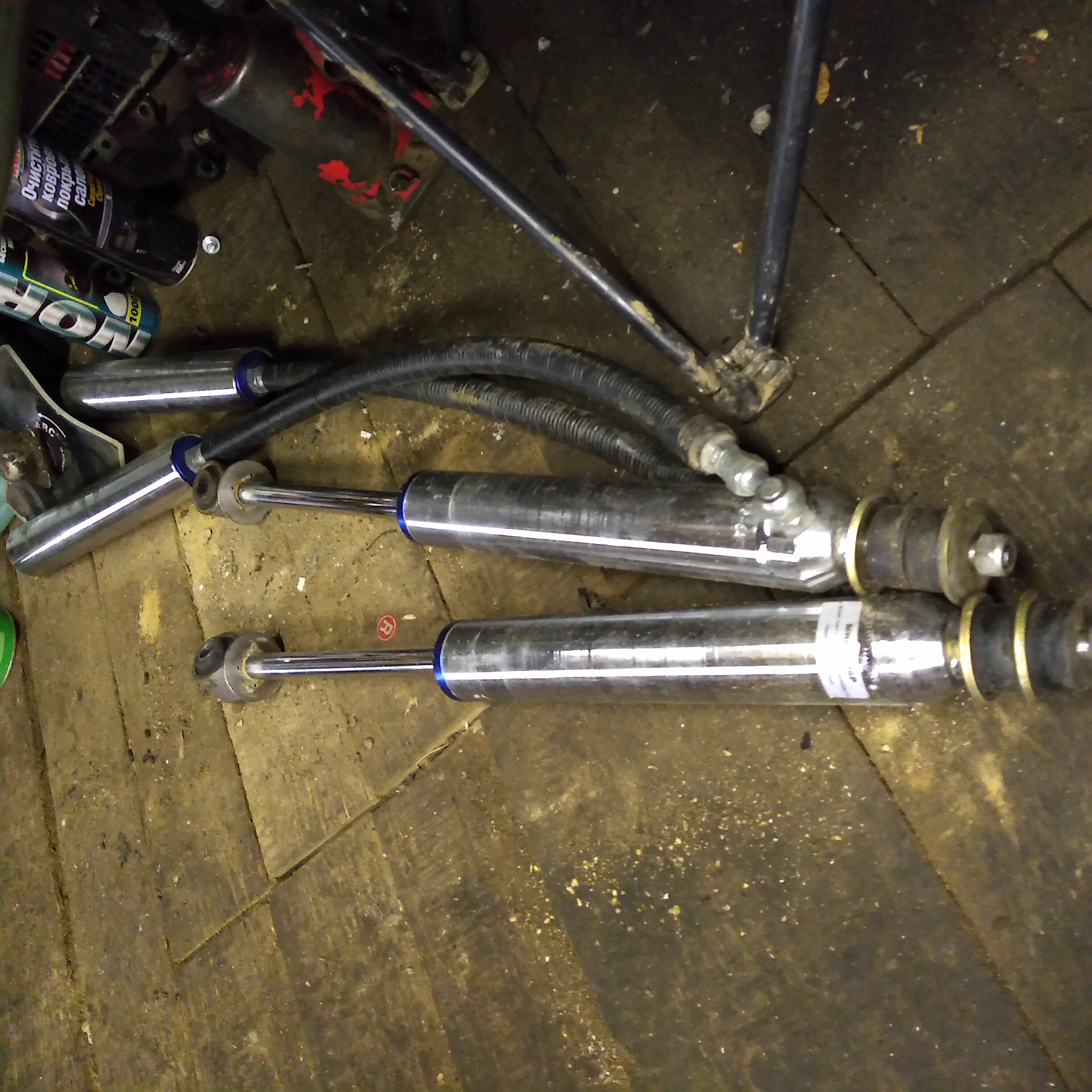

собственно вопрос по установке, пока задних с внешним резервуаром. допускается ли установка штоком вниз? или искать/колхозить переходники? планируемые амморты на фото.

А зачем штоком вниз? в штате как раз шток вверху, ухо внизу...

Жень, внимательно посмотри на картинку....

на трешке ухо внизу, шток вверху. это комплект от прадо, хочу попробовать на трешку проинсталить.

Ставь штоком вниз.
У меня на шпроте задние фоксы с бачками штоком вниз. Все аммо с бачками можно штоком вниз. Единственное знать как диски и поршень настроены, для установки какой стороной. Наверное на прадине и стояли штоком вниз.

что посмотреть? Или штоком в смысле неикрепление а именно сторона без бачка?
