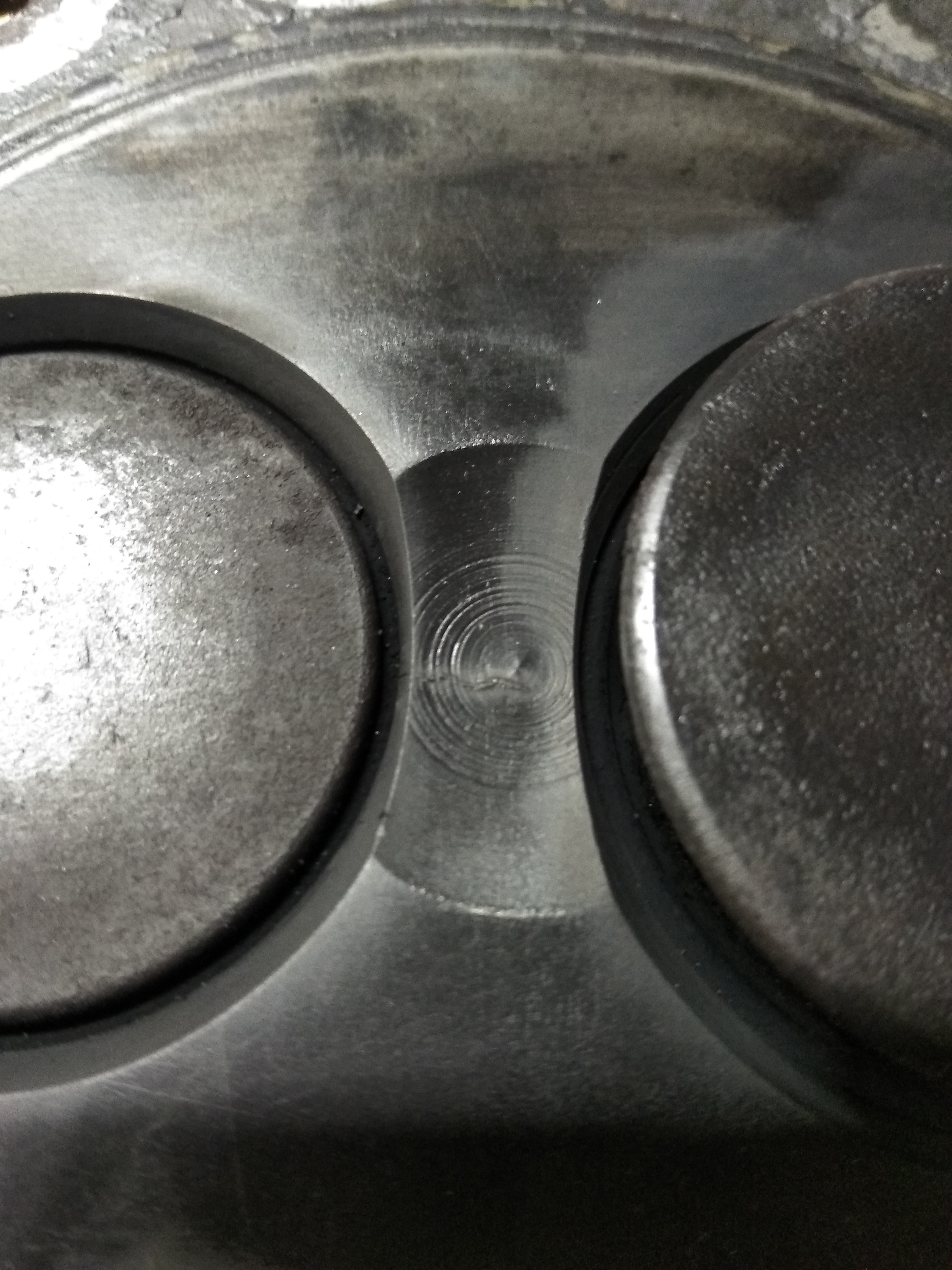

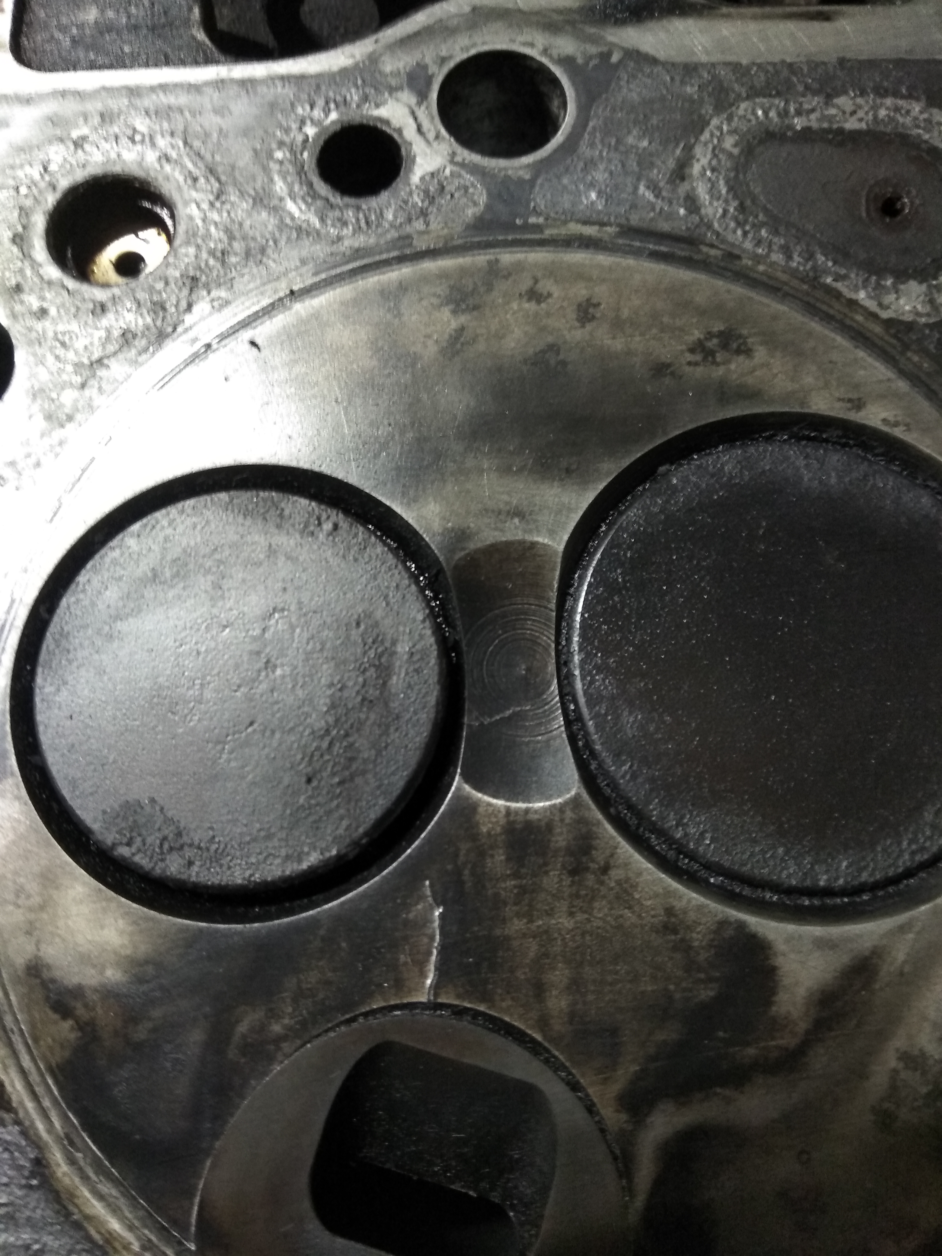

В общем отпишусь чем кончилась эта история:
Проехал на этой голове 80 т. км., а это 8 лет т.к. пробеги у нас небольшие. Прошлым летом опять появились газы в радиаторе. Сейчас снял голову, обнаружил трещину.

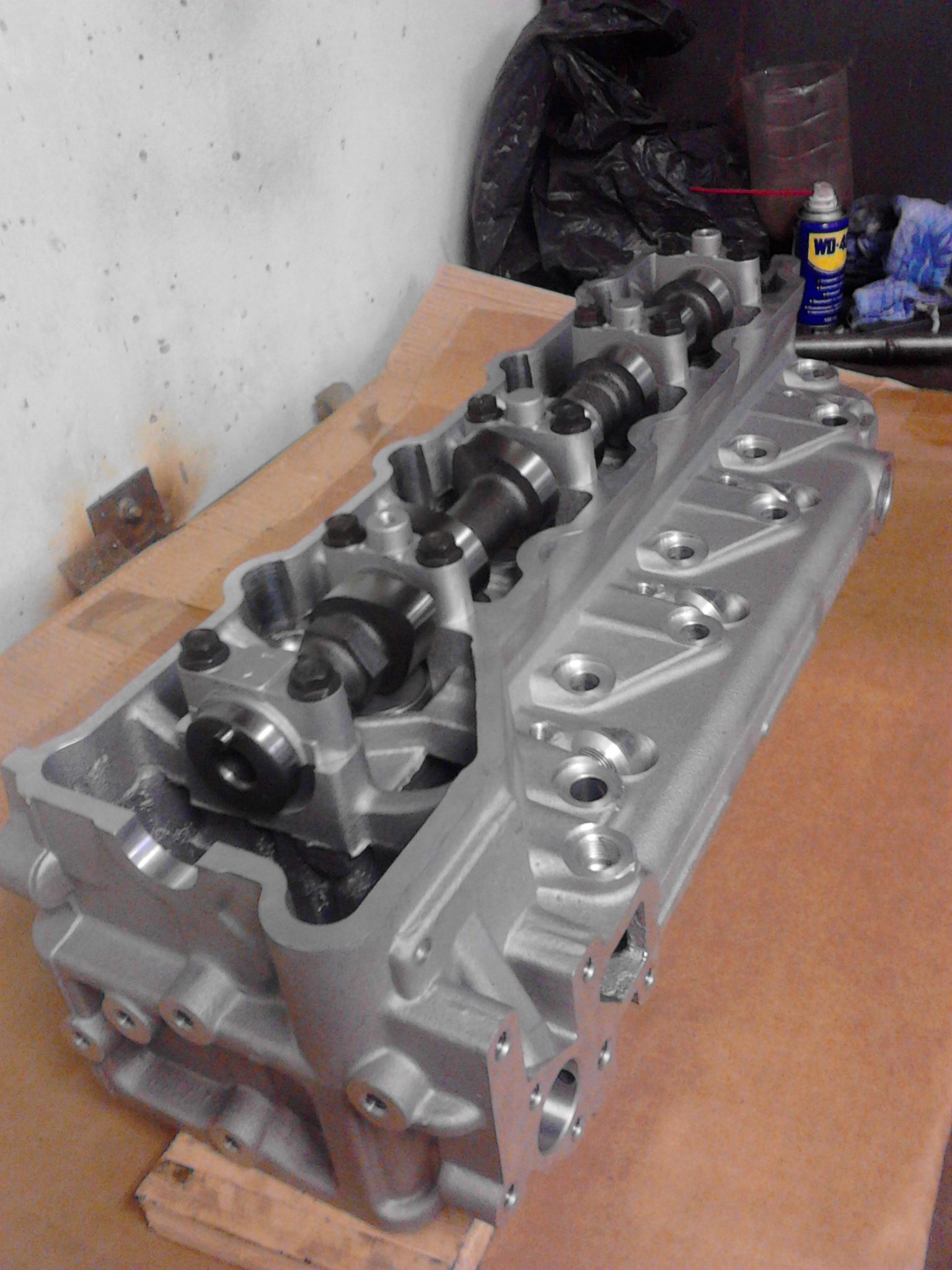

Заранее заказал новую голову у того же продавца https://www.dvsavto.ru/catalog/golovki_ ... yu_koreya/
Также прокладку оригинал.
Считаю, что 8 лет работы для неоригинальной головы - это нормально. Тем более, что за это время несколько раз перегревался двигатель, к сожалению.
Вообще, надо следить за температурой. Я установил дополнительный прибор, а также новый радиатор.
